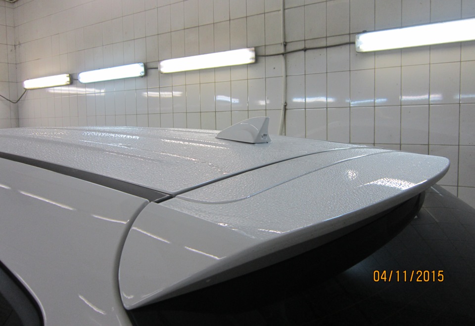

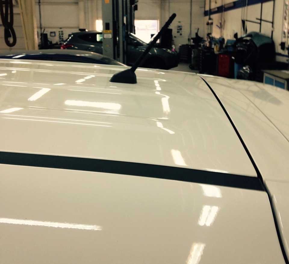

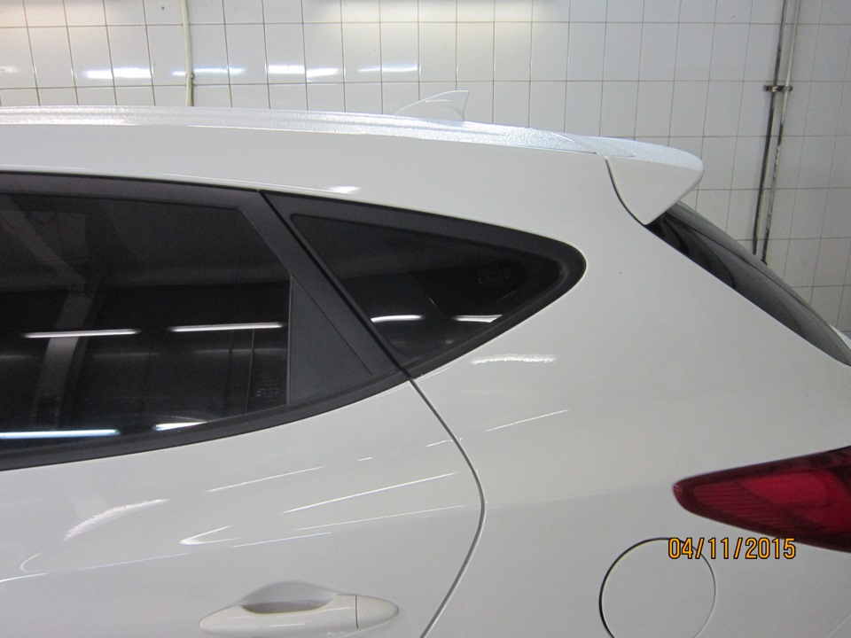

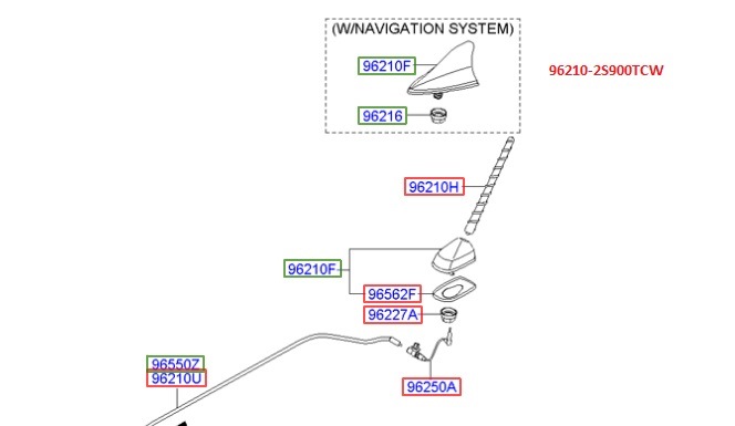

Установил себе на крышу вместо штатной антенны оригинальный плавник в цвет кузова. И вот что из этого получилось. На всякий случай мало ли кому нужен номер 96210-2S900TCW (белый). Меняется очень легко, приспускается потолок, откручивается гайка, снимаются провода и в обратном порядке все собирается уже с плавником. Единственное как то не привычно смотрится, комплектация без релингов на крыше, а плавник стоит.

а как штекер антенный вставил? в штатной магнитоле только под джипиэс есть? проводку менял?
Привет! Проводку не менял плавник использую только как антенна радио, головное устройство на моем автомобиле китайское, там своя антенна GPS.
а под радио чего-нибудь перепаивал или просто воткнул в имеющийся штекер?
спасибо!
Просто вставил разъем, ничего не переделывал…

Выглядит будто резинки под ним не хватает.
фотка такая. плавник с резинкой идет, там просто капля воды))))
На фотке после замены явно видно щели вокруг концов антены
