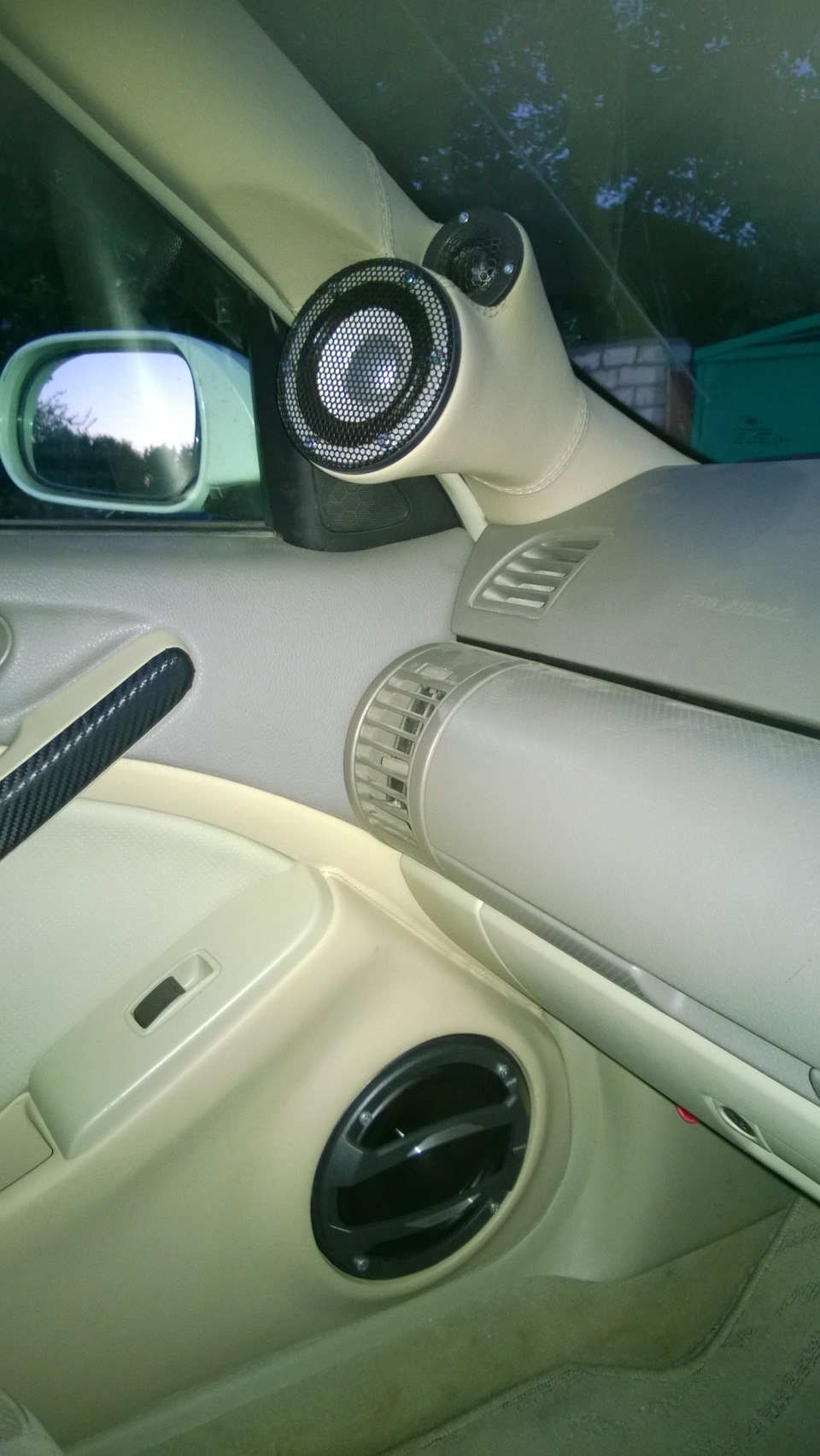

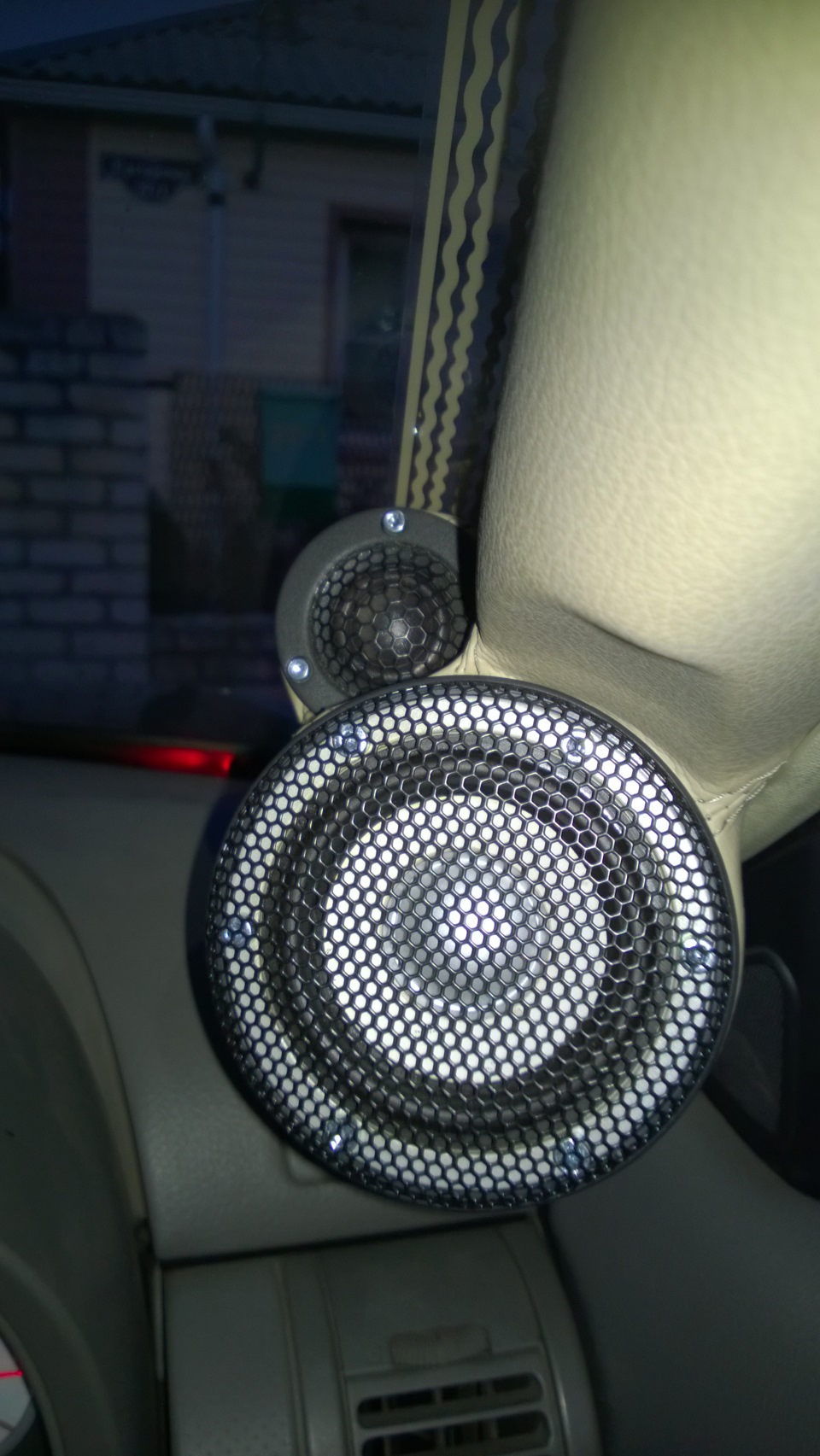

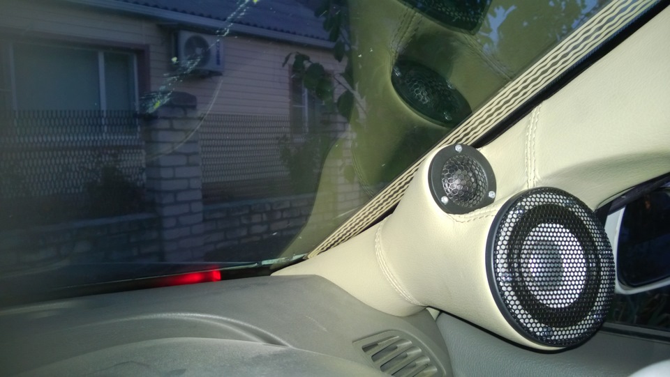

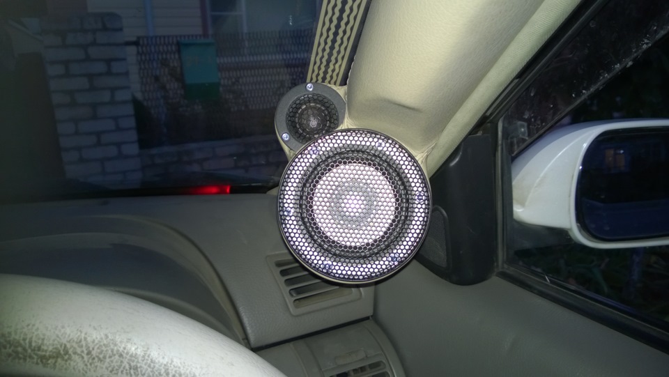

А почему выбрали такое расположение сч-вч? Это более актуально для беспроцессорных систем, а тут в системе проц. Можно же было более гармоничные стойки сделать. И для меня странно направление динамиков, особенно вч, в левой стойке или у этих вч нет разницы от угла прослушки? В остальном всё по нраву. Про настройку систем чемпионом по автозвуку наслышан, реально профессионал, ведь ему приходилось настраивать машину с посредственной акустикой и при этом она должна была играть соревновательный материал и выигрывать кубки. Так что хорошие компоненты и грамотную установку ему настраивать нарадость и с успехом
Направление строго на слушателя. Расположение вч за сч(как и у вас к стати) увеличивает глубину сцены да и в ухо вч не звенят. Система построена Виктором и компоненты собраны тоже по его совету. Результат меня радует каждый день!Звук отвязан от динамиков абсолютно! Сцена шикарная!
Я уверен, что играет супер!) тем более с настройкой гуру.
Про направление — по этим фото сложно судить, но справа — да, на слушителя, а вот слева похоже на симметричное относительно правой расположение. Но может я ошибаюсь, Вам видней))) вы стойки видите каждый день)) в моём случае расположение было вынужденной мерой, тк система полупассив, сч-вч находятся на общих задержках. В вашем случае это необязательно, но сделали, значит так надо, ведь по рекомендации
Делал не я, я компоненты привез! Все остальное делал Виктор и его команда!
круто! А почему делали у них? По рекомендациям или лично были давно знакомы? Вроде расстояние огромное между Вами, неужели никого ближе нет?
Поэнаправлениям, это лучше к Виктору. Во всем остальном, согласен полностью.
