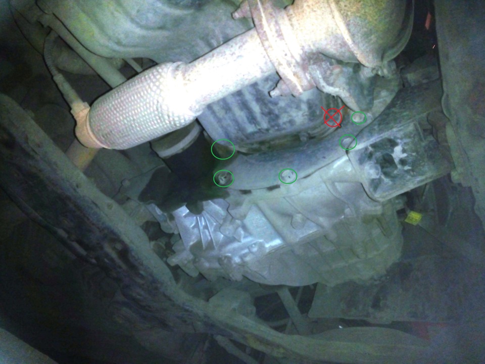

Пропущу момент с откручиванием верхней и нижней крышек ремня, со снятием шкива водяного насоса и прочими вещами. Один хрен я до ремня так и не добрался и это были лишние телодвижения. Расскажу, два способа, как застопорить коленвал от проворачивания для того, чтобы открутить болт его крепления.
Способ первый, рекомендованный ИДТР. Тут нужна яма. Лезем вниз и ищем нижнюю крышку картера сцепления.

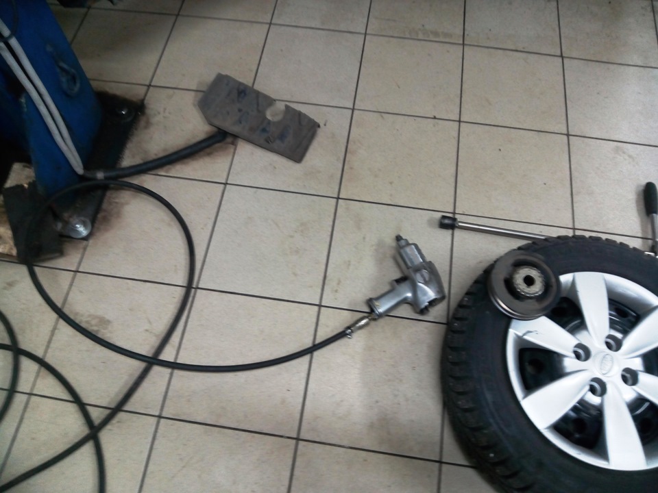

А теперь о результатах. Так как второй [:]народный[:] способ (о котором чуть ниже) не принес успеха, решил довериться мануалу. Застопорил, пошел крутить болт шкива коленвала. Слышу — выпала к чертям собачьим отвертка. Полез в подвал искать. Попытка №2. Напихал туда отверток 5. Жаль, фото нету — уже не до фото было. Всё равно все повылетали. Явно для зубцов венца маховика процедура не полезная. Для себя я решил этот способ оставить механикам издательского дома Третий Рим (а то вдруг кто озадачился, чёйта за ИДТР по тексту). Этот способ хорош при слабой (относительно моей) затяжке болта. А то сейчас начнется: "Да у меня и дед, и отец, и я, и брат, и друг, и сын так откручивают — и ничего, всегда получается".
Способ второй, который также не принес мне успеха, но я склоняюсь к нему. Ваш помощник садится за руль, включает пятую (с наименьшим передаточным числом) передачу и СИЛЬНО! жмет на тормоз. Постой-ка, Роман, ты же говорил, что можно одному всё сделать! Ну да. Я сначала хотел позвать мужичков, колобродивших в соседских гаражах, мол, подержите-ка, ребята, тормоз, пока я тут гаечку одну откручу. Потом передумал — а мало ли, сколько я откручивать буду. И оказался прав (хоть здесь не прогадал)! Граждане, есть только один помощник, у которого не отвалится нога держать тормоз пару часов, пока вы безуспешно пытаетесь открутить эту херову гайку.
В общем, граждане, прыгал я на воротке так, что чуть двигатель дальше гос.номера не вылетел. И обливал всякими WD и Schnell-Reiniger`ами. Ни в какую. А так как приближалась ночь, было принято единственно верное решение собирать всё обратно и ехать после праздников в автосервис. Уж там-то я посмотрю, какими приблудами они будут откручивать.

Менял без ямы. Просто поддомкрачивая правое колесо. Крышка картера сцепления откручивается тоже без ямы, но с поддомкраченым колесом. Маховик стопорил отверткой. Да, отвертка выпадает, надо пробовать разные положение. Лучше вдвоём, один отвертку держит второй срывает болт.

Гайку шкива коленвала откручивали вдвоём. Один включает пятую и давит в пол тормоз. Второй крутит чем подлиннее. Но эт у мну механика :)
У меня тоже механика. А чем твой помощник лучше моей доски?)
я побоялся доской обивку сиденья порвать :)
я под ручник воткнул)
Хороший пост с юмором. 2-й способ с тормозом реально проще.
П.с. отвёртку надо было не между зубьев вставлять. а плошмя между краем зуба и картером, как клин, хотя один хрен… Чего уж теперь…
и посмотреть, кто кого?) зубчик или отвертка)
Шкив коленвала легко стопорится с помощью обычного шестигранника (по крайне мере у меня так было).
Дружище, ты видишь погнутый штырь? Как думаешь, если бы коленвал не был застопорен, он бы погнулся? А теперь второй вопрос, что проще — включить пятую передачу и упереть доску в тормоз, или же подлезть под машину (а яма не у всех есть), выкрутить пять болтов крепления кожуха, снять его и стопорить обычным шестигранником? Я пять (ПЯТЬ!) отверток насовал) — не помогло. Это хорошо, что у тебя слабо был болт закручен — в моём бы случае шестигранник либо смяло, либо поломались зубчики. ИМХО — твой совет вредный) Без обид.
Раз отвертки использовал, значит подлез. Отвертки это конечно глупость. Глянь на фото как у меня шестигранник стоит…он там зафиксирован. Так что сначала стоит попробовать, , Конечно без обид). Не претендую на правду…лишь делюсь тем что мне помогло.
Я видел как у тебя шестигранник стоит. Хорошо, что получилось отвернуть — в моём бы случае либо шестигранник смяло, либо зубчики поломались. А шестерня эта стоит 5-9 тысяч, а ещё её надо поменять будет. Ещё раз повторюсь: "Этот способ хорош при слабой (относительно моей) затяжке болта. Как и писал в посте:
А то сейчас начнется: "Да у меня и дед, и отец, и я, и брат, и друг, и сын так откручивают — и ничего, всегда получается"."(с)
Не надо драйверчан учить плохому)
Ну плохого я ничего не советую…в мурзилке пишут что надо стопорить маховик…Ну да ладно, никчемный спор. Посмотри как открутят в сервисе и поделись потом)))))
Мне вот тоже интересно. Через два часа поеду)
