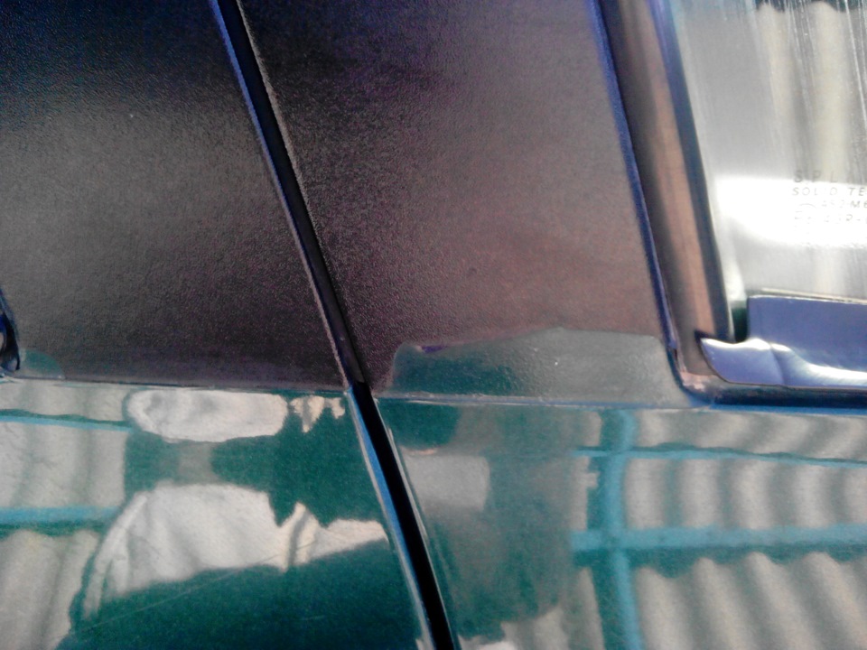

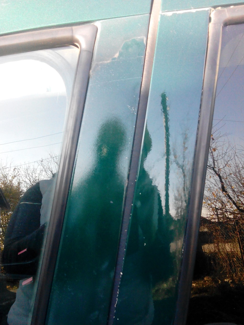

Собственно, проблема появляется практически у всех машин, не обошла стороной и моего Рысика.
Долго искала подходящий вариант, завод клеит нечто Oracal. Нет тут такой. Популярную карбоновую "шахматку" не хотелось. Нашла всё-таки матовую, без рисунка, родная была матовая "с песчинками". Наконец, плёночка пришла. Отодрала старую.

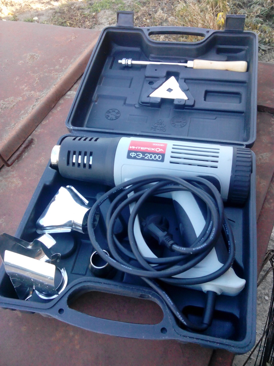

С феном очень хорошо снимается вместе с клеем. У меня вот такой, только положительные эмоции за 2 года.

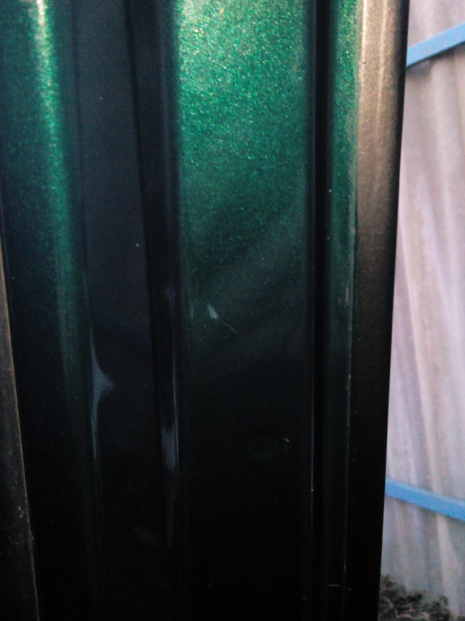

Голые стойки у Пежо 307 покрашены:

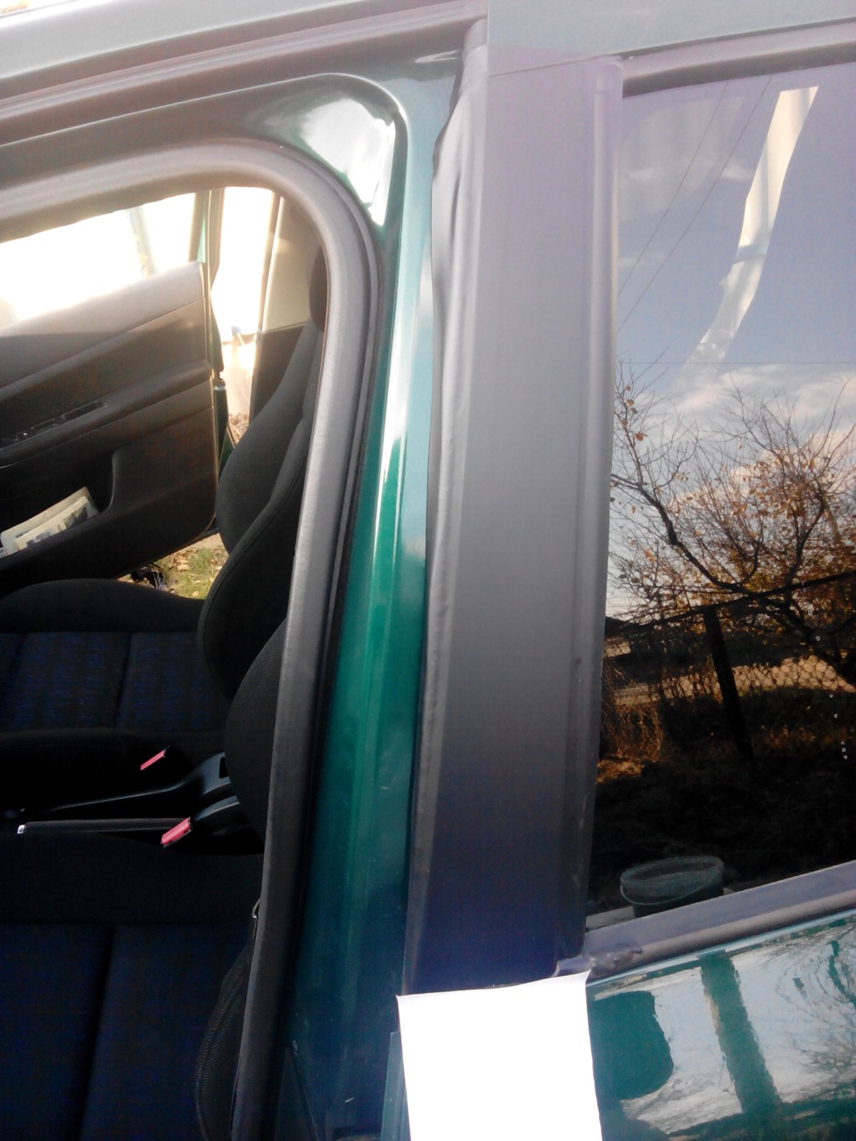

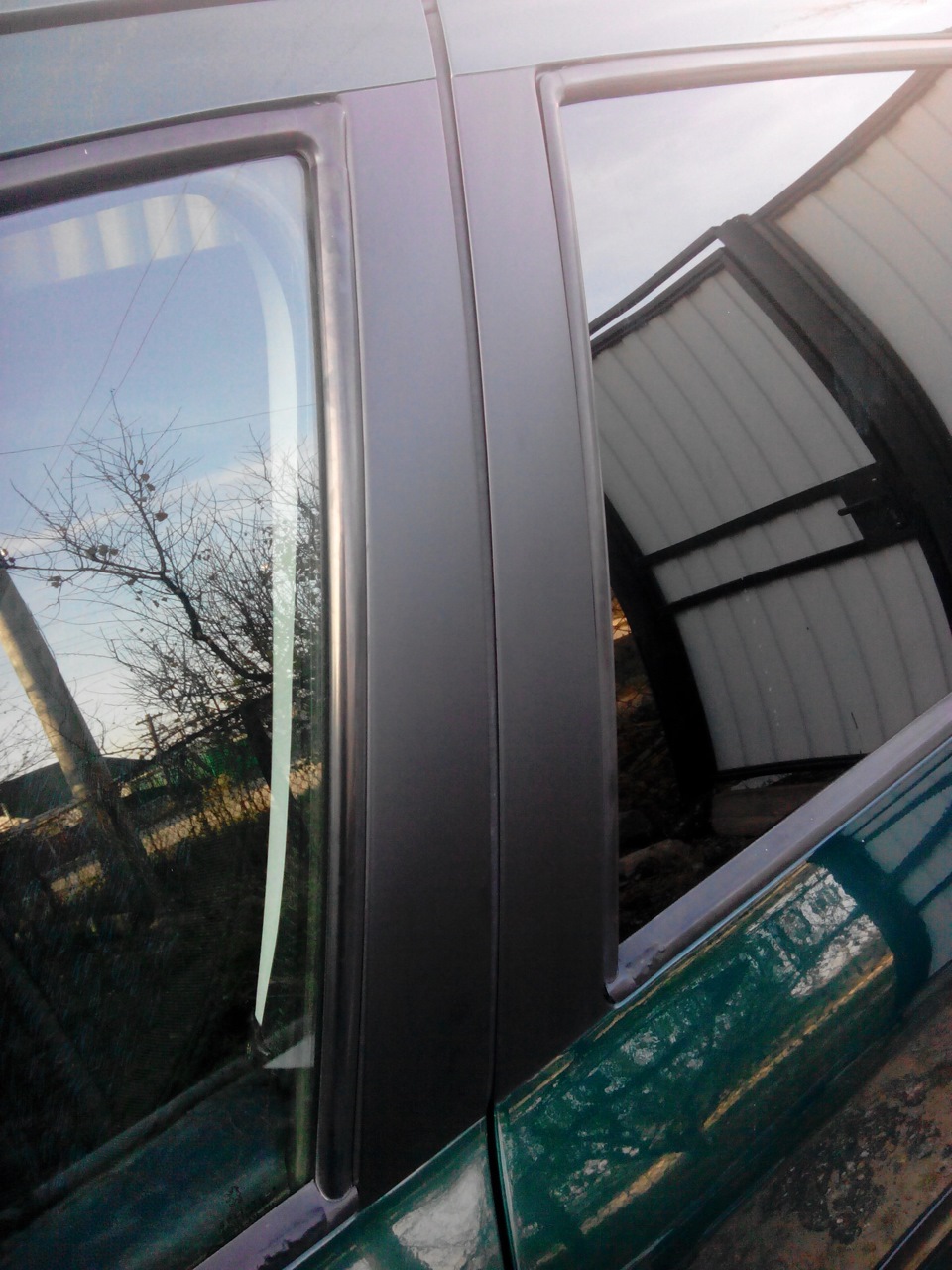

Обезжирила стойки и наклеила плёнку с помощью фена и резинового шпателя.
Полоски в ширину не более 10 см с припусками. Клеить только с феном, он припосаживает плёнку.
Как видно, резинки не снимала, железным шпателем отгинала их и заправляла, потом феном задувала и расправляла резиновым, выгоняя воздух.

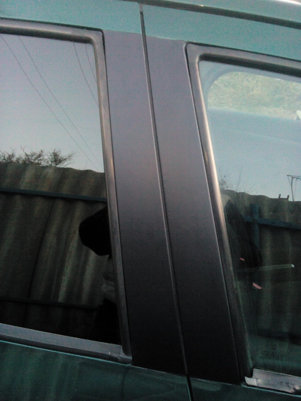

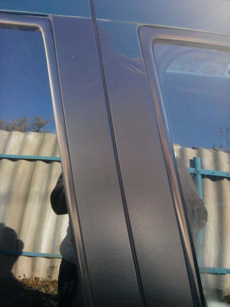

Вот такой результат радует перфекциониста внутри меня)
Остатка присланной плёнки (пришел отрез 30х150 см) как раз хватит на стойки ещё одной машины.
Вот такое у меня 4 ноября получилось)

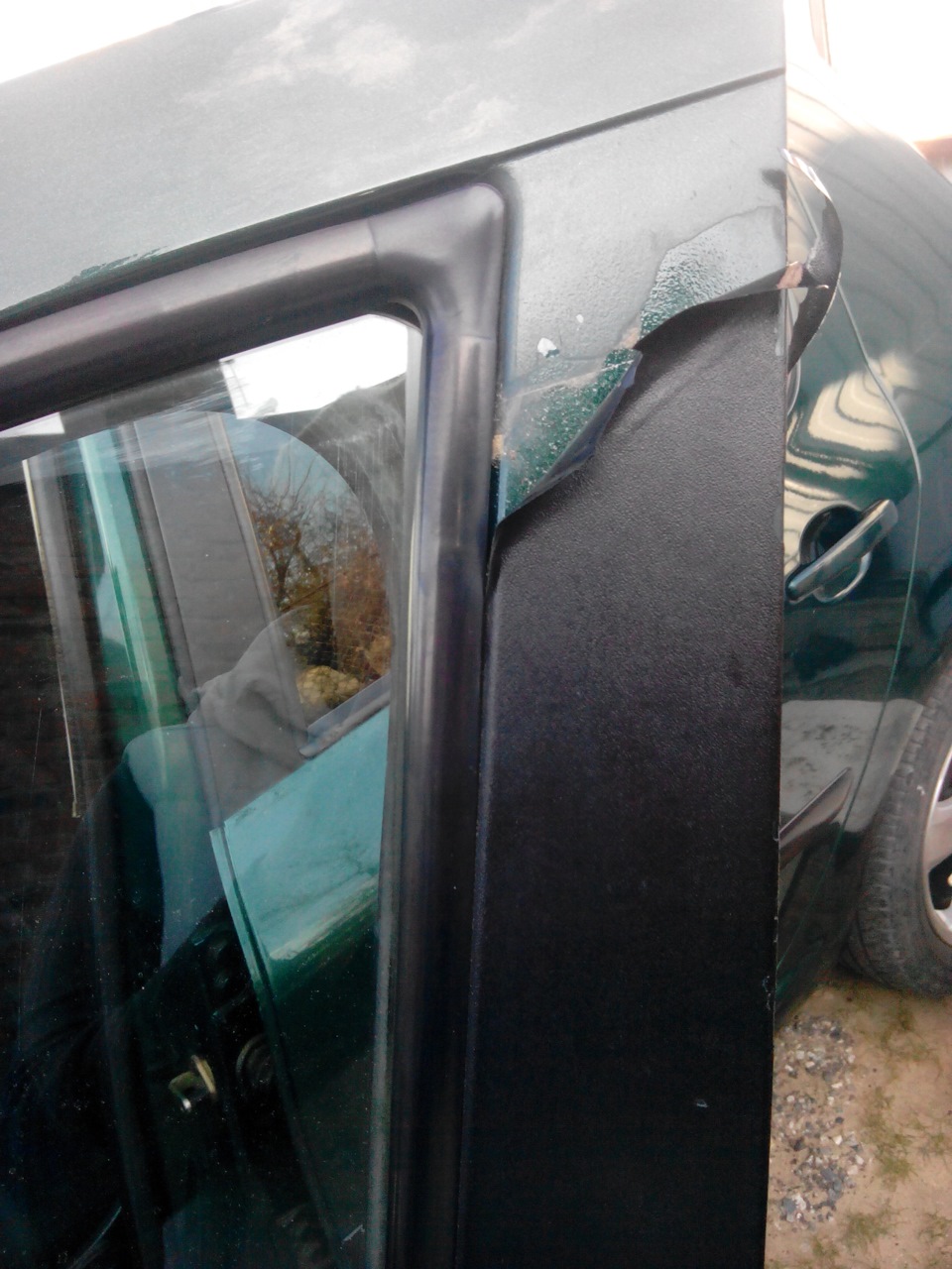

Апд от 15.07.2018
Пленку со стороны водительской двери в прошлом году подрали, пока открывали дверь. За зиму она окончательно отслоилась.
На неделе содрала старую и переклеила тем остатком, что был, как раз обошлась.
Совет: без фена не сдирайте. Даже в жаркую погоду.

А я люблю максимально приближенный к заводскому вид) Хотя думала оставить зеленые стойки. Как оттерла места от остатков клея, где раньше облупилась пленка, вышло очень даже ничего) Да и покрашены стойки там добротно, надо сказать.
