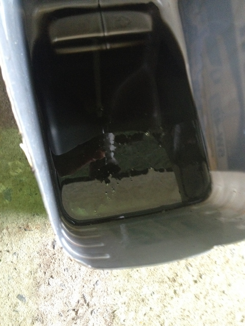

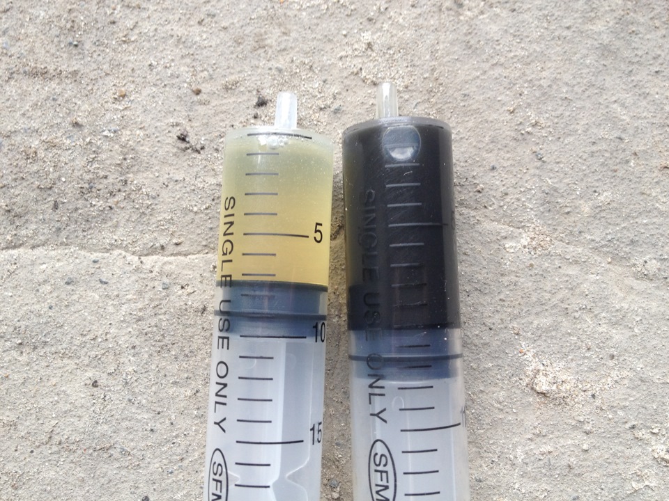

Поменял масло в халдексе!
Очень помогли записи sloni4er в его бж
Что нужно:
Масло VOLVO 31325136 1 литр
Фильтр VOLVO для Haldex 4-го поколения 31325173 (с крышкой и 2 болтами)
Болты кардана Land Rover LR001193*6шт
Еще Нужно новое медное кольцо под пробку LR001949 но я его забыл купить =))
Здоровья Вашему Haldex! ))
Всем мир!

а сливная пробка есть?) Или масло сливается из отверстия насоса?
Да с насоса сливали, в заливную дули!)))

а масла сколько ушло?
чисто обьем в самой муфте интерисует!
около 600-650 мл

У тебя еще ничего маслице было))
бррр какая жижа у меня уже тоже 65000 пора меняться по тех.жижам
