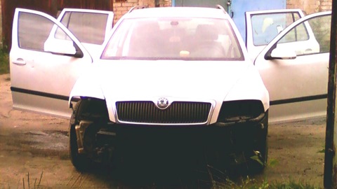

Мужики, возник вопрос касательно подвески… С каких моделей VW идентичные амортизаторы? и вообще подвеска? С разборкой по шкодам у нас ооочень туго, а деньжат на покупку всего нового категорически не хватает…Говорили мне что вроде от четвертого гольфа практически всё идёт, так ли это на самом деле?

так посмотри на экзисте какие запчасти смежные
только от дизельного или бенз 2.0 л. Г5 подходит. я сам заморачивался c подвеской.
и как в итоге? поделись знаниями)
у передних амортов код детали начинается на 1t0 у них диаметр 55 мм
OrsoBY
хочу поднять машину, по городу нормально, а вот поездки за город мне обходятся очень тяжко. пузом всё задеваю. думаю пружинами от дизельного скаута обойтись.
а станут от скаута? мне вот тоже такой вариант очень интересен…
да, по крайней мере перед точно встанет. почему от скаута? у него спереди раздатка и сам дизелёк нелегкий, поэтому пружины усиленные.
Если Октавия Тур — то подходит от Г4 .Если Октавия А5 -то от Г5.
А5 октавиа
Тогда Всё подходит от пятого Гольфа. И от Ауди, по-моему А3 (того же года, что и у тебя)
