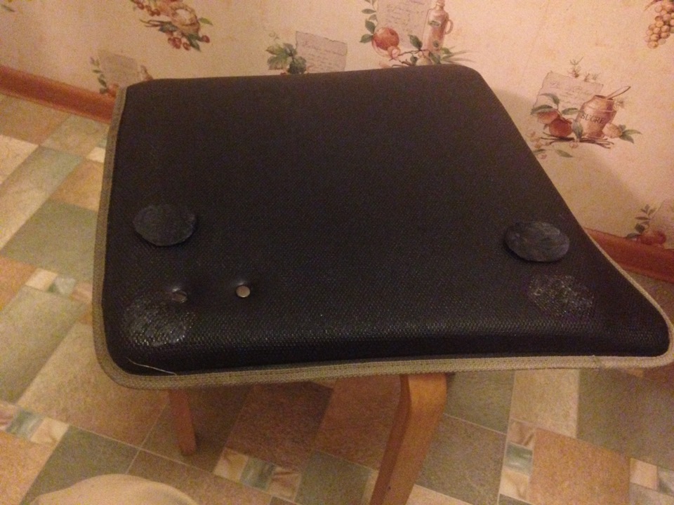

Всем привет. Очень много нужно сделать по тачке перед зимой, но времени ни как не удаётся выкроить! Или просто постоянно нахожу какие-то отговорки! )) в общем проснувшись твёрдо решил сделать хоть что-то. Скользящие коврики уже давно портили настроение, каждый раз когда выходишь из машины он скользит. Липучки для них давно были куплены (как в прочем и всё остальное! Всё лежит в багажнике и ждёт установки)
В общем необходимо модернизировать коврики.
1. Разметка.
Использовал малярный скотч.
Потом ковры домой. Помыл их. На мойке это делать куда удобнее, быстрее и проще! ))
2.Вырезал необходимые заготовки. И приклеил их!

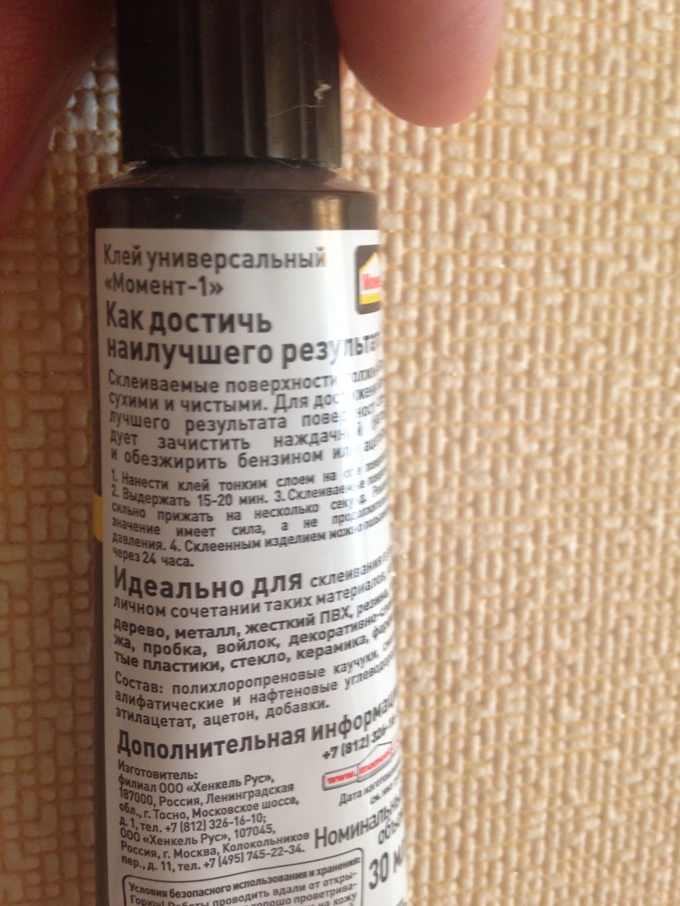

P/S — Чтобы эта запись имела хоть какую-то полезность хочу поделиться опытом! В детстве я ходил на факультатив "худ резьба по коже и дереву" Клей момент — это вещь! и не потому что им можно упороться в сопли! Он отлично склеивает, но есть хитрости при работе с ним.
1. Не нужно давить на тюбик. Его достаточно открыть и просто перевернуть, а сила притяжения сделает всю работу за вас. клей будет медленно вытекать. (например в моём тюбике меньше половину, но он не мятый в кашу! )
2. Вторая хитрость изложена на упаковке, но это мало кто делает! ОЧЕНЬ очень очень зря! Клей необходимо выдержать 15-20 мин! После этого он отлично приклеивается. Очень быстро сохнет.
