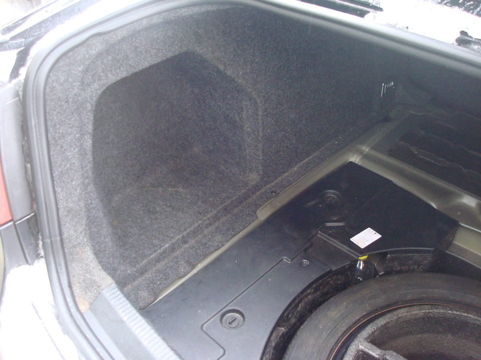

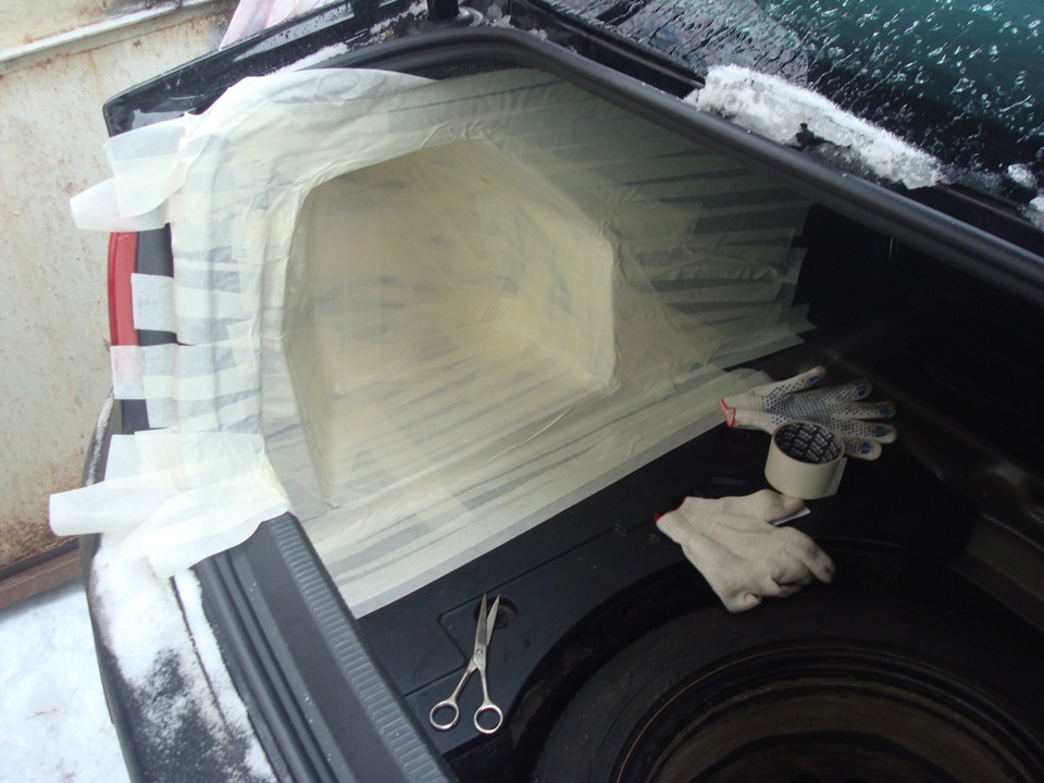

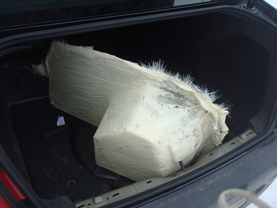

Строить стелс я задумал давным давно, когда впервые увидел свой багажник в пассате. Багажник огромный, но не хочется терять полезный объем громоздким сабом. Главным условием для стелса было ничего не резать, не пилить, чтобы можно было вернуться к стоку в любой момент.
Решил начать пока не перегорело, изучил вопрос и приступил. Собственно дело было ещё прошлой зимой

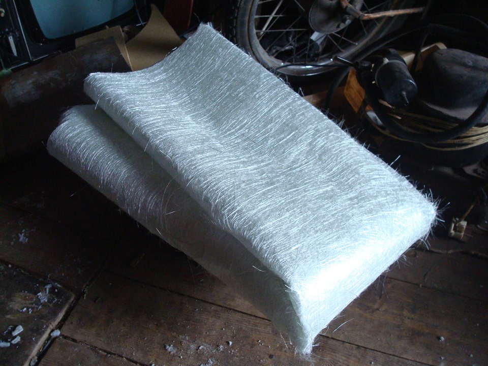

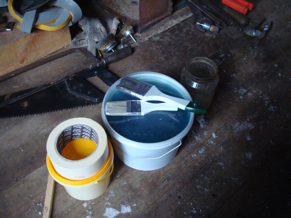

Для начала закупаем все необходимые компоненты
Затем оклеил все малярным скотчем

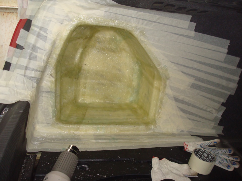

И в бой

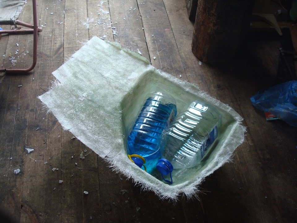

Изначально думал остановиться на этом, но объем получался слишком маленьки и решено было немного расширить корпус

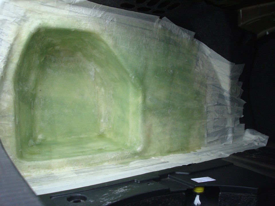

Далее с горем пополам я вытащил заготовку из нишы. На данном этапе лежало уже где-то 3, а местами 4 слоя, поэтому скорлупа была довольно крепкая, дергал почти без страха. Совет тем кто будет делать что-то подобное — используйте менее липкий скотч. Малярный не пропускает смолу, проверено! Но отдирать его очень трудно. Можно попробовать подложить полиэтилен, но нужно его расправить и закрепить.

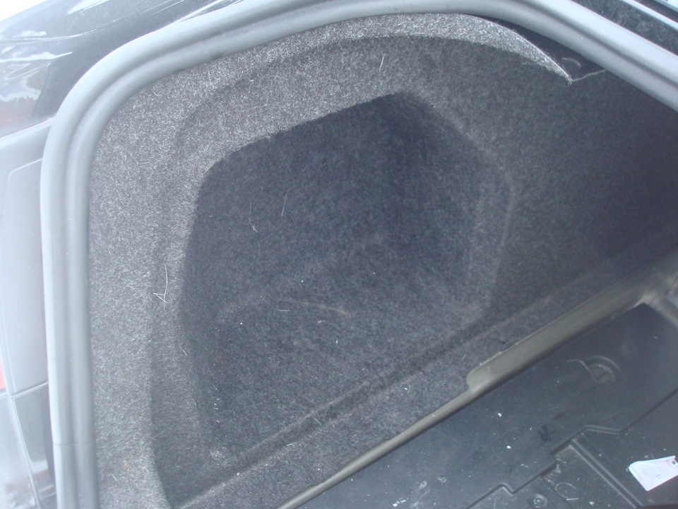

Как видите с обивкой ничего не случилось.

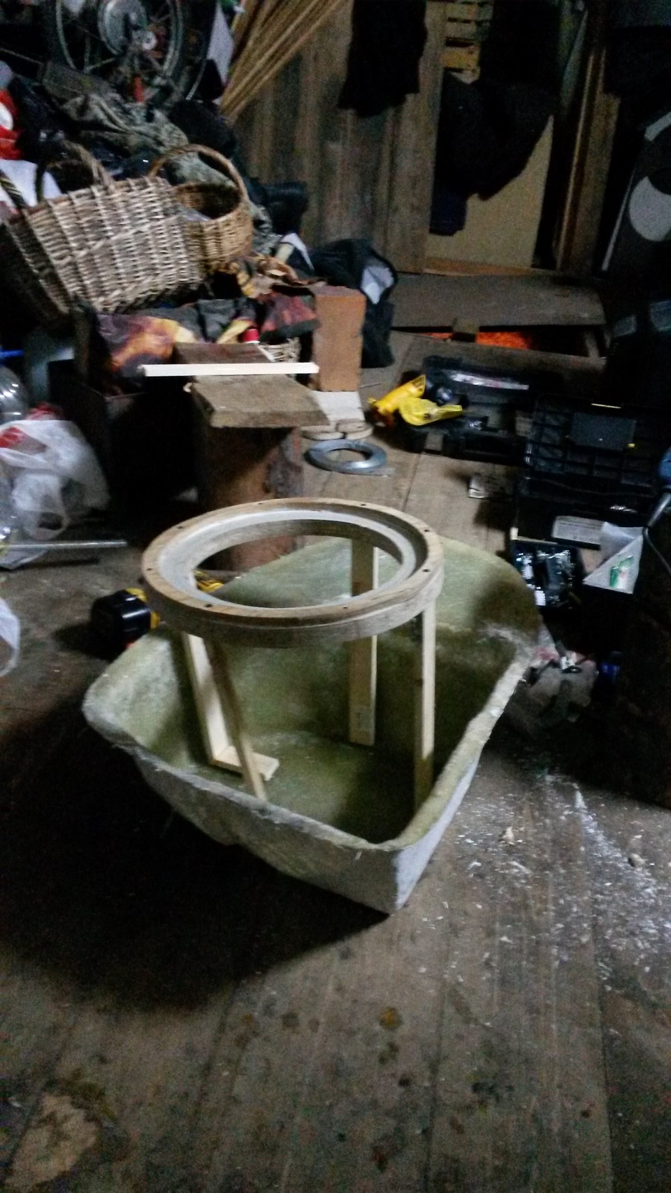

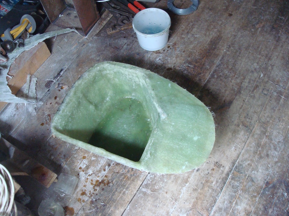

В итоге получилась примерно такая конструкция

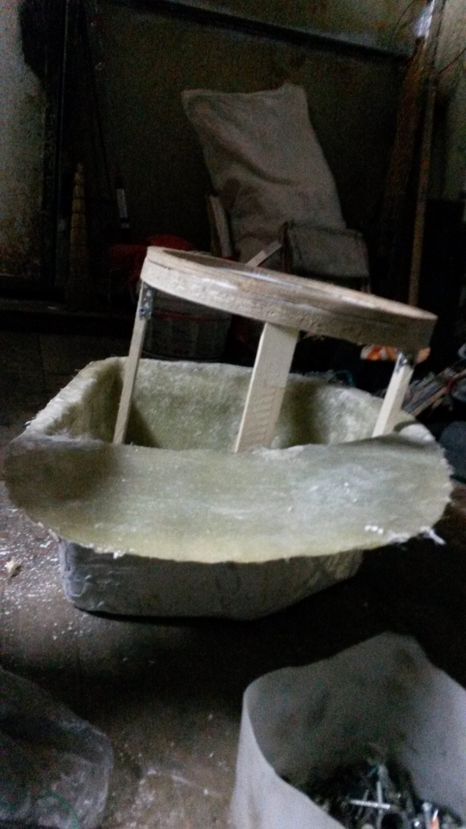

Далее нудный набор толщины. Затем недолгие думы над будущей формой и, вуаля, первый кусок готов.
На этом мои 5кг смолы кончились и мой проект заглох на… 8 месяцев.

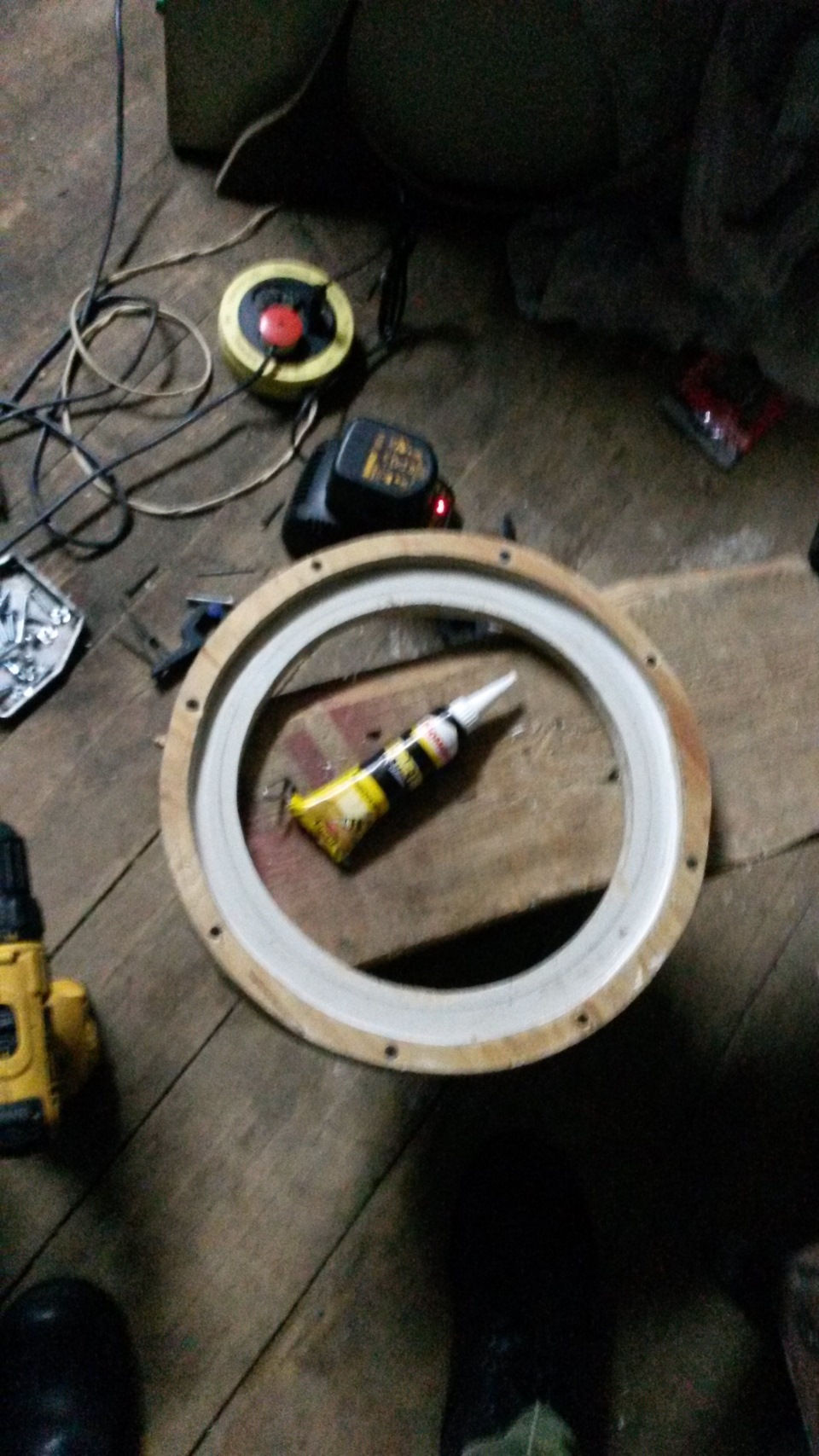

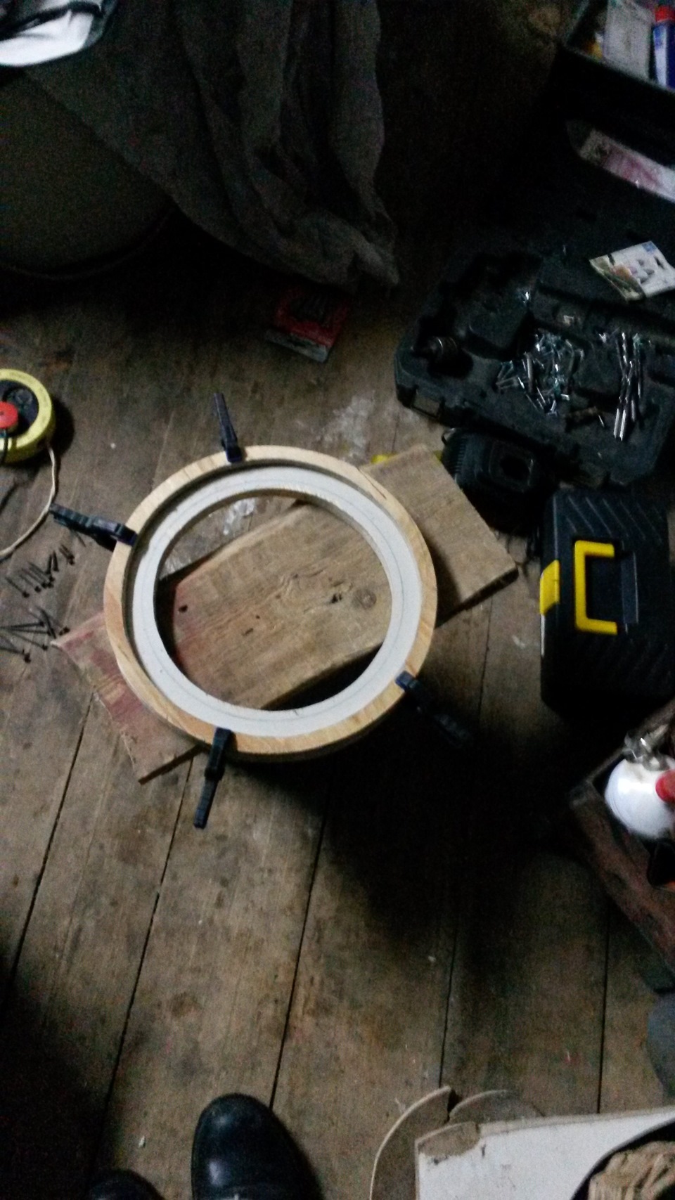

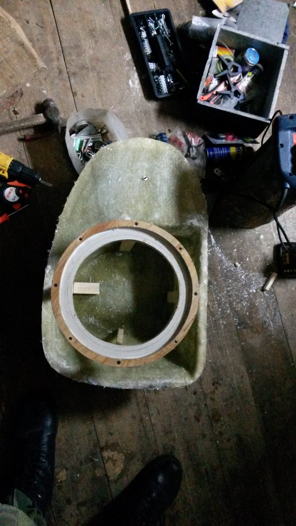

Недавно, копясь в гараже я наткнулся на свою недоделку и решил что пора заканчивать. Кое-как выбрался за смолой и дальше в бой. В минувыший выходной изготовил кольца под дин.
Кольца скрепил саморезами, а место соприкосновения промазал герметиком.

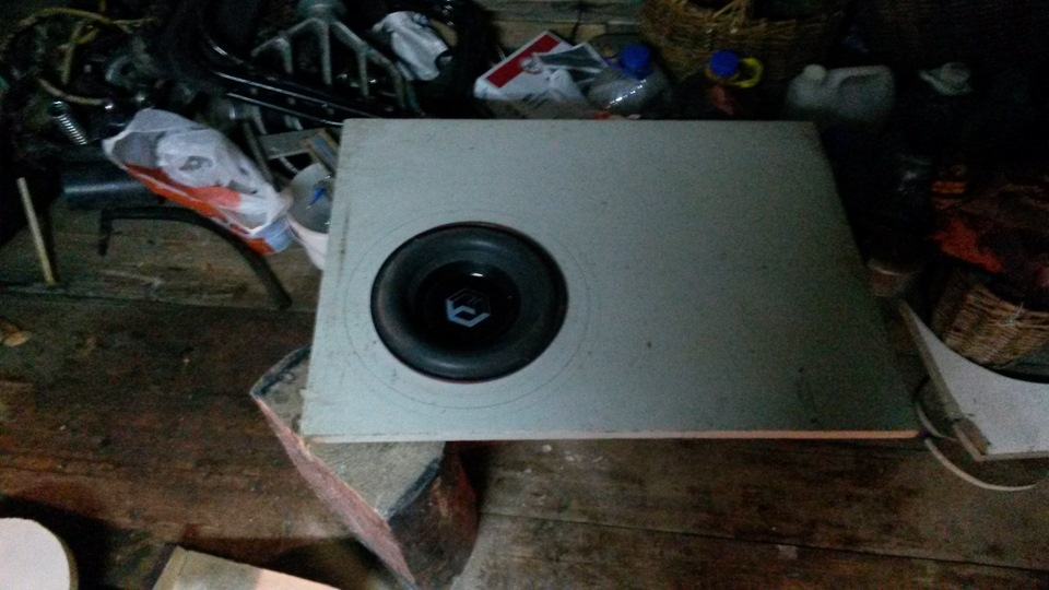

А дальше примерка:
Уже закрепил кольца, скоро натягиваю вторую полвинку, но об этом в следующей части.

Ну хз. Я б взял дин играющий от 15л и получился бы аккуратный, маленький стелс.
К чему крепить будешь?
уголком — болт в заводское отверстие в полу
Его хватит?
Не боишься что саб раздавит обшивку снизу? Там где она углом?!
Не искал обшивку на разборках?
Не задумывался… Не искал, делал как можно бюджетнее. Можно попробовать и вверху крепление сделать.
А ниша под запаску откроется с таким вылетом динамика?
Хорошее замечание, но мне это не принципиально. Проверю когда засохнет конструкция
Думаю поменьше объема хватило уралу…
у меня ак10 стоит в нише, немного поет, но литров пять бы не мешало прибавить
Вот обзор моего дина www.avtozvuk.com/az/2005/07/098-113ural.htm, смотрите АЧХ для 45 литров. 45 у меня не выйдет, но я стремлюсь туда:) А так этот урал от 20литров сносно играет. Вашему динамику нужно меньше, но в пассатовской нише маловато места, а если учесть, что ещё и корзина какой-то объем вытесняет, то точно нужно побольше. Попробуйте дин перевернуть корзиной в багажник, должно пободрее заиграть :)
вид не тот будет…позже короб переделаю по другому)
ООО, очен интересно! буду следить… тоже думал о таком! Ты не пробовар увеличить объем за счет той полости что за общивкой? или там направляющие крышки багадника мешают?
Я разобрал, посмотрел, места полно, если обшивку штатную снять. Но резать не хочу её, поэтому сделал поверх. Направляющие идут сбоку от полости, то есть там есть вполне куда развернуться — в глубь в крыло, вниз, в сторону фар.
ООО, спасибо за инфу! тоже хочу сделать себе) но обшивку буду резать чтоб увеличить объем) Жду новых записей …
а как прикинул какой объем получится? какой высоты "ножки" кольца для этого делать?
На глазок. Впадина где-то 15-18 литров. Под мой урал судя по тестам надо от 20ти. 25 уже норм, у меня около 30ти сейчас, с запасом, хуже не будет. Когда будет готов замерю водичкой, послушаю как играет в ЗЯ, если объема будет много сделаю дырку под фазик:) А вообще изнутри заполнить не долго.
