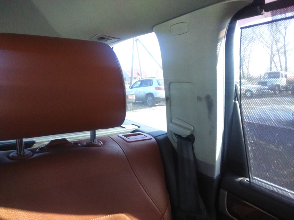

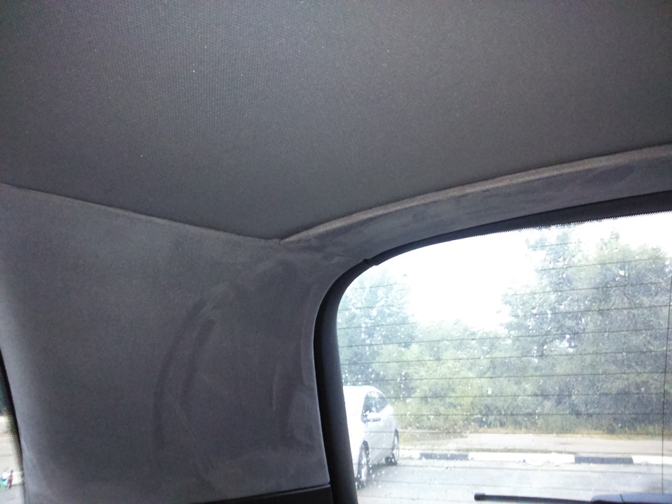

Начну с того, что перевозил зимнюю резину в багажнике, 4 баллона и 4 диска в разборе, пришлось складывать задний ряд сидений. Накрывал одеялом для того чтоб не испачкать салон и не поцарапать его. Но так как расстояние от пункта А до пункта Б составляло более 125км и по одной полосе в ту и другую сторону, постоянные подъемы и спуски, резкие обгоны. Одеяло не заметно соскочило, резина оставила очень не приятный след. С этим я проездил почти все лето, пока не увидел этот ужас. Но руки постоянно не доходили, пугало то, что не знал как разбирается и какие нюансы, да просто тупо как всегда – машине это не мешает ехать, по этому и не исправил сразу. Думаю, что у многих есть такие мелочи, до которых не доходят руки, по причине, что машине это не мешает ехать.
Да боковые стойки те что в багажнике и потолочная накладка тоже вышли из строя но не только по моей вине. Наследство от предыдущего хозяина. Грязь отмылась, но не вся и проявились царапины. Было решено перетянуть их АЛЬКАНТАРОЙ, не снимая старой обшивки. Сначала был проведен эксперимент. Насколько АЛЬКАНТАРА прочная и устойчива к истиранию.

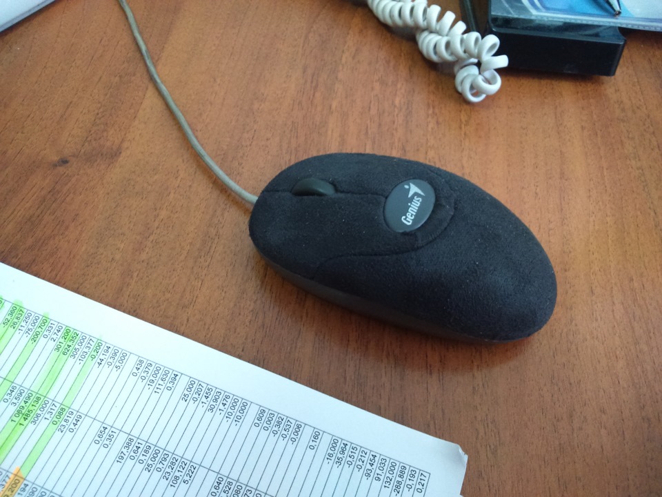

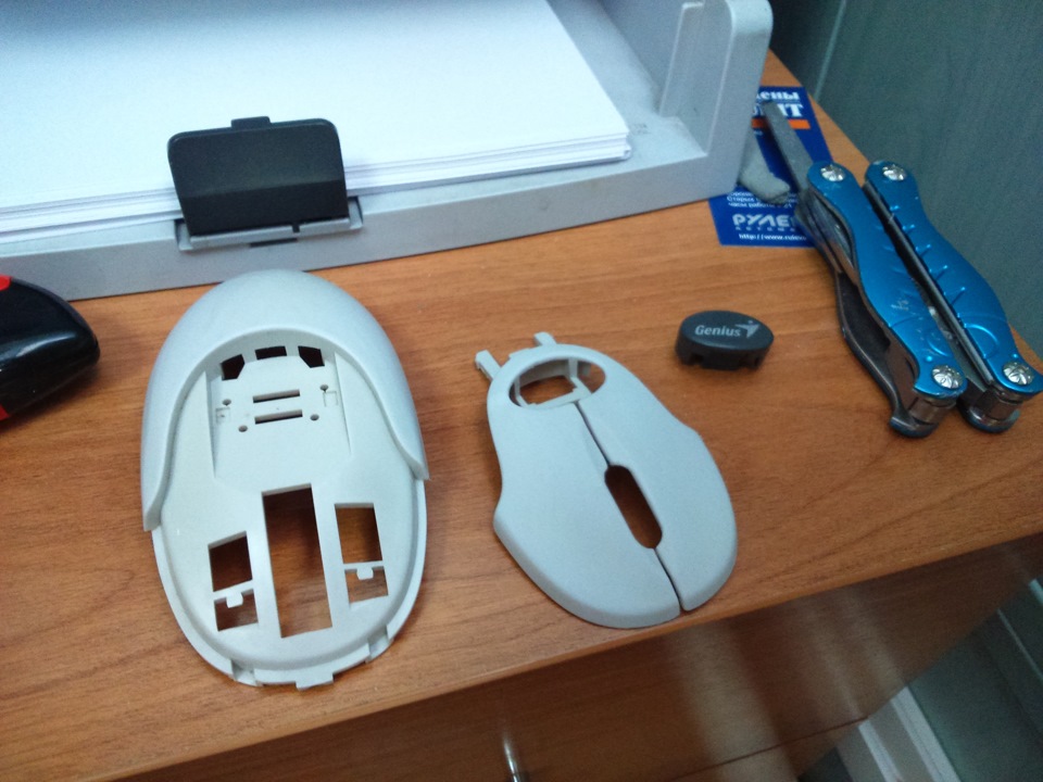

Второй эксперимент на компьютерной мышке, которой пользуюсь на работе. Каждый день более 8 ми часов не выпускаю ее из рук. Закатал ее еще 22.07.15 сегодня 05.11.15, почти три с половиной месяца, есть недочеты, но они исправляются средствами для чистки тканей и велюра.

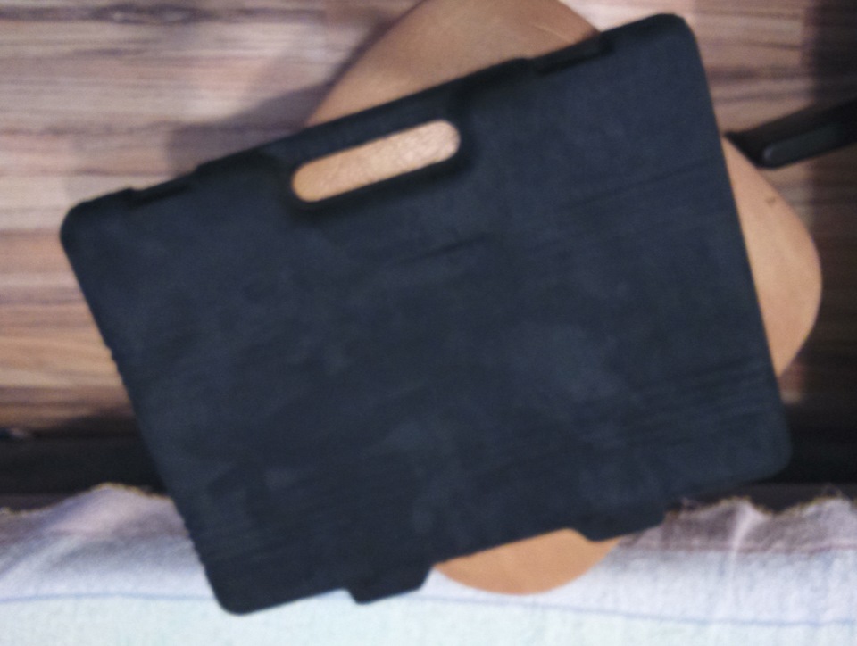

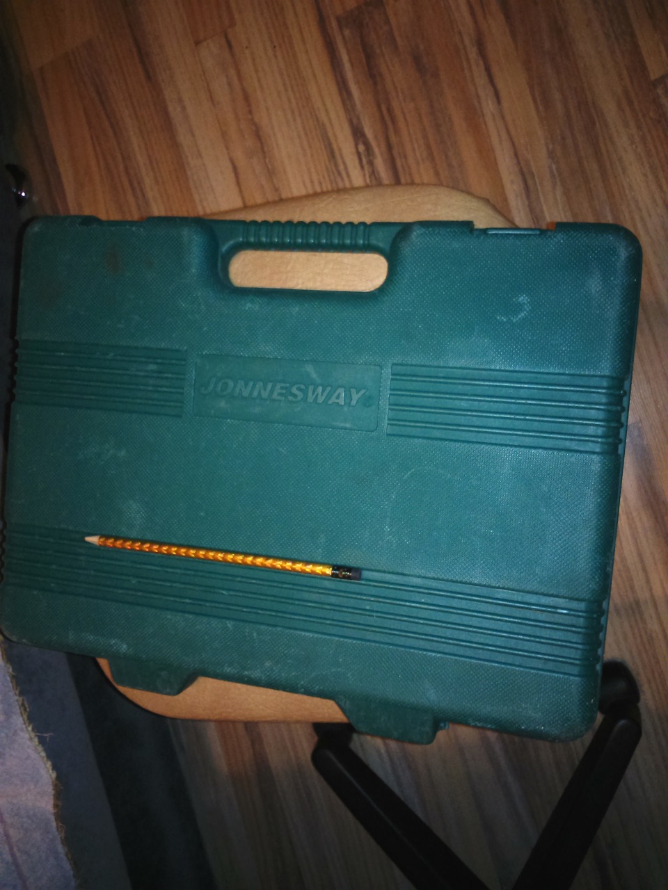

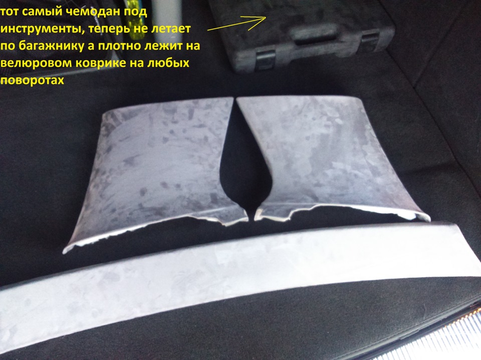

Третий самый жесткий, закатал ящик для инструмента. Очень удивила стойкость этого чудо материала. И на асфальт и на песок, вытер тряпочкой и все в норме. Так еще и для себя нашел выход, постоянно ездящий ящик по багажнику на поворотах теперь как вкопанный лежит там, где его оставишь. Просто у меня в багажнике лежит двухсторонний коврик, с одной стороны он велюровый и не дает ездить ящику в АЛЬКАНТАРЕ, а с обратной стороны он на резиновой основе для грязных грузов.

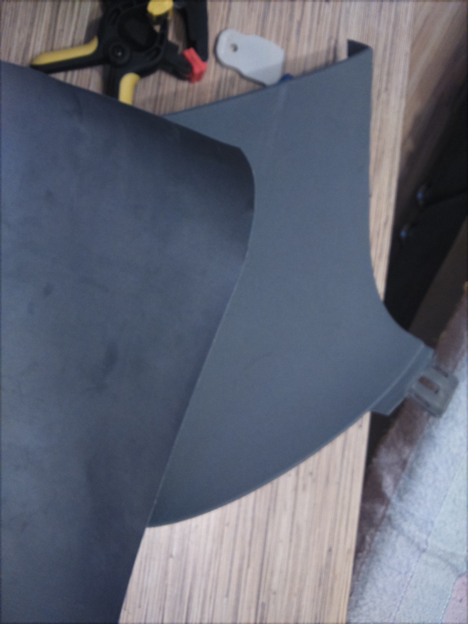

После этой серии тестов, понял что нет вообще проблем закатать стойки в багажнике в АЛЬКАНТАРУ. Про съём стоек в багажнике писать не буду, это делается элементарно и вообще без инструмента, так сказать голыми руками. А про снятие боковой стойки в салоне, напишу.
Снятие происходит очень просто, ни какого специального оборудования не нужно. Понадобится только :
1. Плоская отвертка, для поддевания значка «AIRBAG»;
2. Звездочка Т-20 да и Т-25 тоже подошла, для откручивания болта за значком «AIRBAG»;
3. Головка на 17мм, для откручивания ремня безопасности в нижней его части крепления под сиденьем, заднего пассажира.
После снятия принес все домой, взял хозяйственное мыло 72% щетку и все отмыл, просушил и понес обратно в машину.
Установка немного сложнее, из-за двух мест №1 и №2, лучше всего снять стальные клипсы их две и сразу запрессовать их в посадочные гнезда, проверено так проще поставить все на место. Еще нюанс, сиденья заднего ряда при установке лучше сложить.

Алькантара хороша для сидений, тепло и хорошо очищается, на видные места подходит не очень хорошо т.к. если ворс зачесан не в одну сторону, то это сразу видно, достаточно провести рукой и след обеспечен :( Думаю кожа более практична для таких мест.
Да полностью согласен! Но поцарапать алькантару сложнее чем кожу, даже если и получится это сделать то на альконтаре это не заметно а кожа сразу в топку, поэтому я в багажнике перетянул стойки а в салоне просто отмыл. Практичнее. Даже теперь думаю вообще весь багажник в круг перетянуть.

Хотелось бы только поинтересоваться, как всё же снимаются задние стойки и та небольшая прямая между ними, которая видна на фото с улицы.
Сначала верхняя тупо тянется в низ, она сидит на пластиковых дюбелях. На ощупь можно понять где пальцы подсунуть. Затем левая обшивка стойки тянется вправо, правая влево.
Спасибо. Когда верхнюю тянул, боялся сломать
