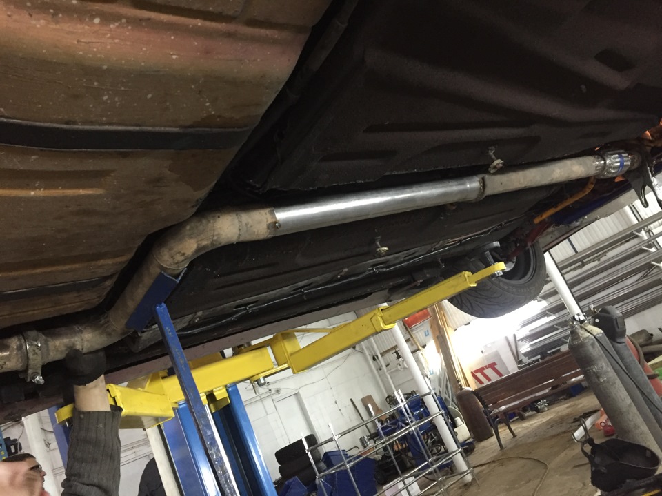

Вчера в коментах мне рекомендовали АТТ тюнинг. Сказали, что они смогут переделать мой имеющийся выхлоп от 2114 под кузов Нежданчика, за недорого. Сегодня утром позвонил им, записался и в обед рванул. Ближайшая точка ко мне, это ул. 14 Парковая д 6А. По приезду, мастер Максим (тезка), осмотрел, примерил и назвал ценник. Ценник на фоне вчерашнего у Глушакофф, прям таки сладок оказался))). Ударили по рукам и я поехал трудится дальше. Успел сделать пару фот процесса:

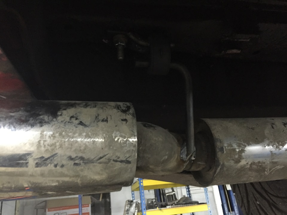

Средняя банка оказалась негодной, имелась трещина. Поэтому ее я решил убрать совсем. Тем более она бы мешала установке креста, того что крепится у меня во все днище. Кто читает БЖ давно, тот поймет о каком кресте говорю.

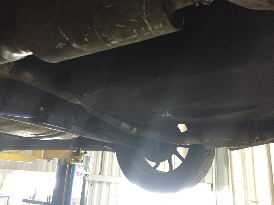

Вот с этого момента я и уехал. К концу рабочего дня поступил звонок и сообщили что все готово, забирай).

Отлично выглядит и бампер не пришлось резать!
Спасибо! Он такой конструкции (бампер) что не свисает сзади.

Для чего резонатор вырезал?
Тому что был хана, лопнул. Да и мешать будет если крест поставлю на днище (в БЖ есть про крест записи). Но теперь думаю нужно будет поставить, громковато уж как то.
