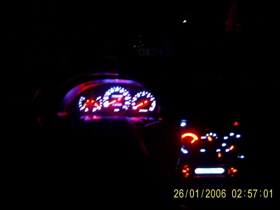

Купил себе недавно на разборке приборку с тахометром корейского производства, так как в наличии польских не было. Приехал домой и начал разбирать для замены подсветки. Долго я колебался снимать стрелки или нет, ведь у корейской приборки нет упора стрелки, а стоят пружины. Всё-таки я решился и снял их. Заменил всю подсветку на светодиоды, выставил свой пробег и начал собирать. Очень боялся что показания приборов будут врать, но всё работает как нужно, кстати стрелки выставил с первого раза. Далее протянул кусочек провода к микасу и заработал тахометр. Фотки не очень хорошего качества, так как снимал на телефон.

как стрелки снят?тоже поставил себе такую. хотел стрелки снять, но попробовал что ограничителя нет, так и оставил

как стрелки отделять другим цветом?
Светодиоды под них впаивал…
Где заказать такую ?)
Я брал на разборке, а подсветку сам переделывал…
молодец.а как тахометр подключается?
просто добавляется кусочек провода от правой ноги пассажира к микасу, по моему на 43 ногу, точно не помню.
добавлял, это если микас 10.3
