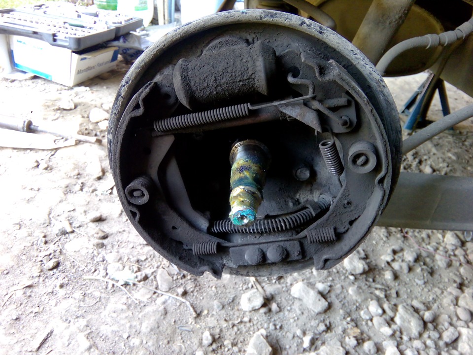

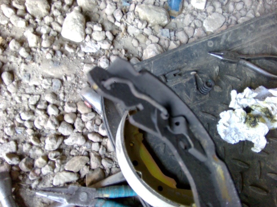

Привел тормоза в порядок перед зимой.
Пружина 94580434 — 2шт.
Пружина 94580429 — 2шт.
Пружина 94580428 — 2шт.
Шайба 94525222 — 2шт.
Шплинт 94535758 — 2шт.

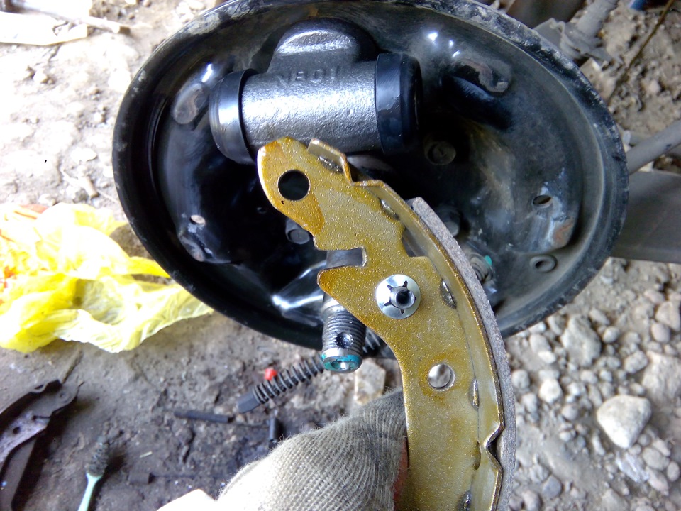

Колодки передние Allied Nippon ADB0486HD
Колодки задние Frixa FLD01
Тормозная жидкость ATE 03.9901-6402.2

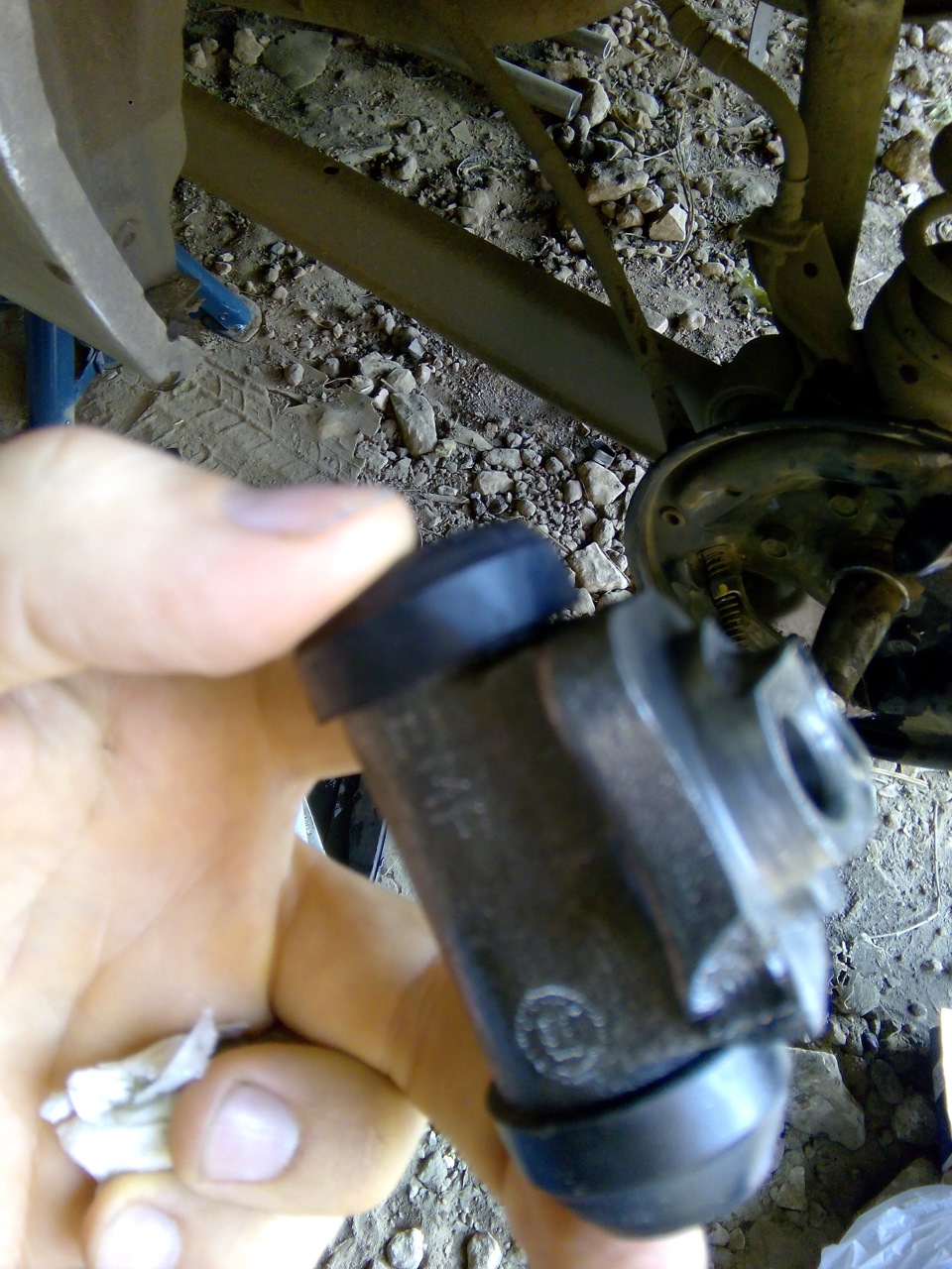

Тормозной цилиндр Bosch 0986475889 — 2шт.
Барабаны имели кромку примерно в 1мм, поэтому отдал токарю, чтобы колодки зимой не примерзали он сточил кромку в уровень.

Поломанный цилиндр рекомендую не выкидывать. Запчасти пригодятся.
А по поводу состояния — 1-2 раза в год заглядываю под барабаны, ржавчину снимаю и т.д. Потому что мои Боши в Матизе пропускают резинками воду :(. Имей ввиду.
