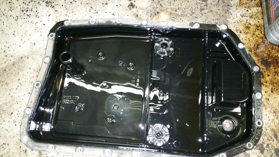

Необходимо приобрести новый поддон ( так как в нем встроен масляный фильтр )
Я все заказывал через VR, у них договор с ZF.
-Поддон картера АКПП ZF — 0501 216 244
-Адаптер (в виде "очков" на фото ниже) — 24 34 7 588 724
-Уплотнительная втулка — 24 34 7 588 725
-Масло ATF 2 (83 22 2 305 396) — 7 литров

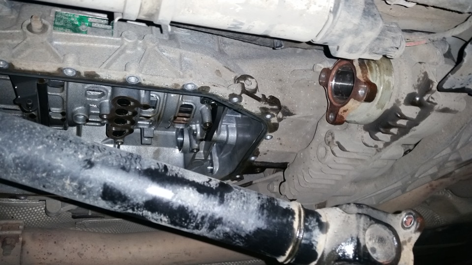

Теперь про процесс замены масла:

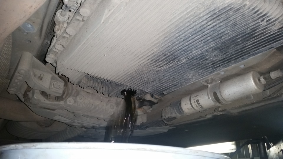

-Откручиваем защиту/пыльник, закрывающий поддон КПП
-Откручиваем сливную пробку и сливаем масло
-Откручиваем болты крепления поддона и снимаем поддон
Заглядываем в него, там два магнита и видим на них налипшие продукты износа.
Это нормально.

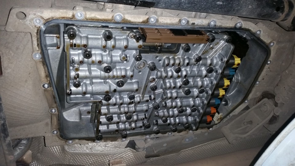

На самом деле нужно снимать мехатроник, как минимум по двум причинам:
1. Сливается больше масла
2. Требуется замена адаптера, т.к. он со временем ссыхается и падает давление масла в коробке.
Поэтому продолжаем…
— Откручиваем мехатроник ( выкручиваем все большие торксы)
— Очень аккуратно его опускаем (стоит нереально ), протираем его от старого масла
— Когда мы снимаем его, то из отверстия, скрытого за ним начнет дальше сливаться масло. Ждем пока полностью не перестанет литься ( около 10 минут )

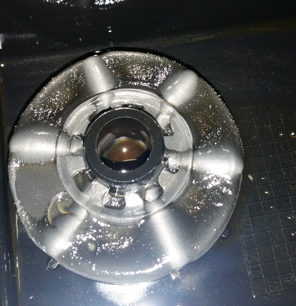

— Вытаскиваем старый адаптер и устанавливаем новый
— Вытаскиваем уплотнительную втулку
Масло перестало сливаться.
— Прикручиваем обратно мехатроник
— Устанавливаем новую уплотнительную втулку (видно на картинке)
— Прикручиваем новый поддон
