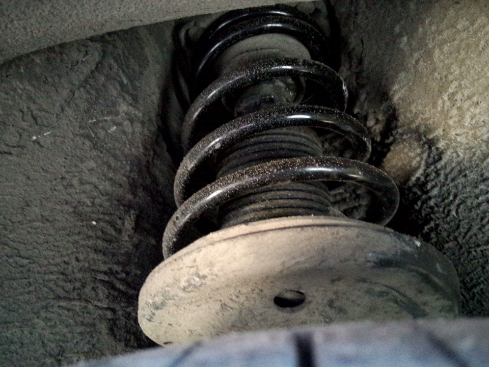

Прошло 4 дня. За это время снял диван, все проверил, снял доп.сигнал стопоря, убрал все лишнее из багажника и вот сегодня снова держа путь на работу, слышен этот стук.
Стук такого рода, при кочках неровностях и жд. переездах, отдается стук в заднею полку, как буд-то что то не прикручено и болтается. Проверил, так же полку, она сидит надежно, да и не думаю что ее трогали во-время работы — она не мешает снятию стоек.
До этого, были проверены стойки, сказали что живые и не текут. При кочании авто, левой стороны опираясь на него и отпуская, стуков, скрипов нет.
Верхние опоры якобы целы, так говорилось на диагностике. Правая верхняя опора с небольшой ржавчиной, левая, как новая.
В чем может быть проблема?

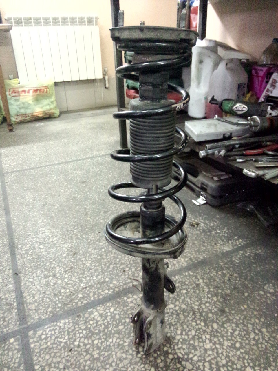

Фото левой стойки, заднего колеса.

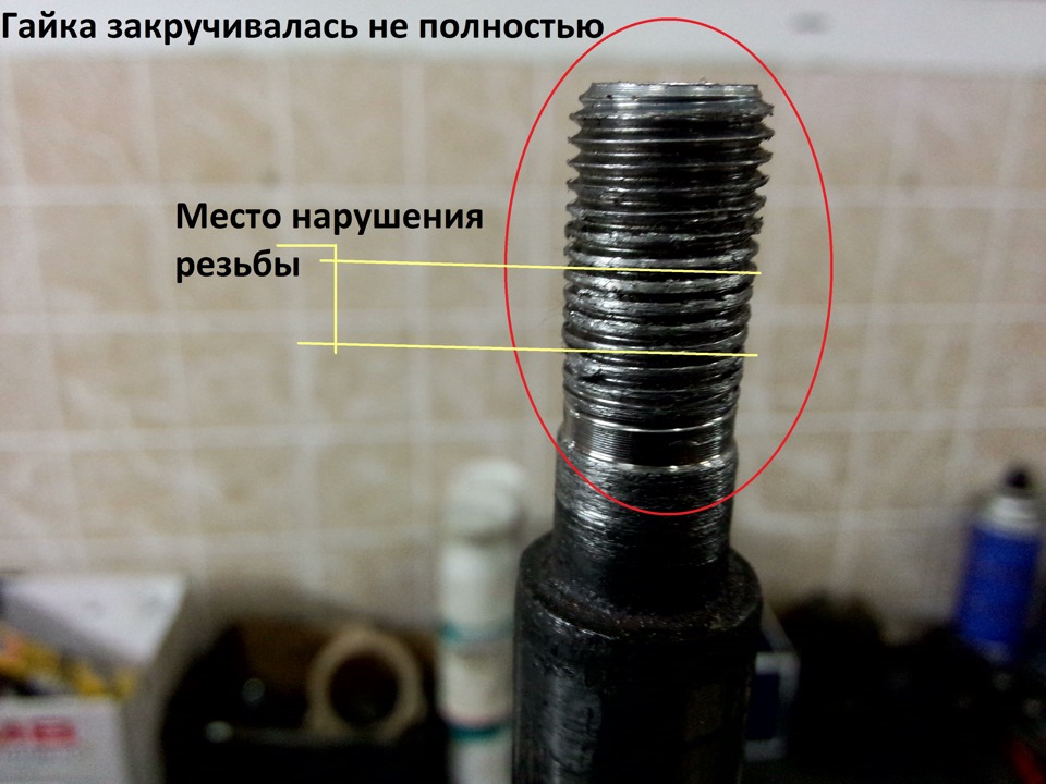

Причиной неисправности стала слизанная резьба на штоке стойки.
Так же была свернута резьба на гайке — заменили. Как вариант решения было прогнать резьбу штока, но такой ризки у ребят не оказалось.
В итоге были подложены шайбы с гровером и все закручено пневмо пистолетам.
В ходе работы выявлено:
1. Газомасляная стока начала умирать, шток без всякой причины (со снятой пружиной и опорой) опускался вниз амортизатора.
2. Резинка под пружины износилась и требует замены.
3. Амортизатор умирает, принцип работы как масленого, газ видимо вышел :(
На данный момент: не стучит, стало приятно и мягко ездить.
Стойки задние под замену.

В самом конце записи написано: Причиной неисправности стала слизанная резьба на штоке стойки.

у меня там вообще все просто и дело было в резьбе. только вот кто ее повредил… ибо стойки ставились раз и снимались раз :)

обновил запись, может у себя глянешь что с резьбой.

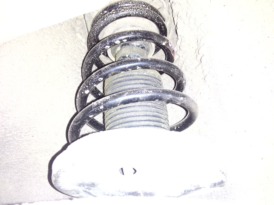

ну вот говорят — пружина, сделал фото, там где фотка со вспышкой, вроде видно стертую полосу пружины, может она?
Посадочное место штока со внутренней стороны опоры должно быть прорезинено. Когда резину разбивает, опора начинает стучать. Я этот момент проворонил. Надо опять разбирать, смотреть. Только вот у нас уже похоладало, оставлю так до весны. А на фото ничего подозринельного я не увидел.
так и я не увидел, но я не спец, позвонил в сервис, на выходных поеду, пусть смотрят.
Да и я не особо. Отпишись потом по результату.
Пружины после замены садятся на место практически сразу… Пару кочек.

Витки пружины при работе подвески не смыкаются?
Как уже писали ниже проверяй затяжку штока стойки.
Еще как вариант: в родном отбойнике задней стойки есть шайба, без этой шайбы гайка штока затянется, но опора будет болтаться. Раз ты менял пыльники, сервисники могли не учесть этот момент, и собрать все без шайбы. Хотя с другой стороны ты ставил оригинал и шайба в нем должна была быть, если только они не какой нибудь другой конструкции.
А про то что пружина не села, вообще бред какой то) ох уж эти сервис мэны.
Витки как проверить? Надавливая на кузов, витки должны сходиться?
Вот тоже думаю что болтается стойка, как будто не затянули, или что то упустили. Оригинал был без шайбы, отбойник и пыльник как единое целое.
Про пружину так же думаю, кстати — правая передняя при повороте сразу после СТО, как бы клацала, поездил с часик, проехался по кочкам — прошло, но вот это обнаружилось на следующее утром.
Витки наоборот не должны сходиться. Загляни за арку на опущенной машине, если витки близко друг к другу, то скорее всего на кочках они смыкются и стучат. Еще это будет видно по краске на пружинах, c-a.d-cd.net/c70fe62s-960.jpg на фото видно полосу со стертой краской от смыкания витков.

добавил фото, что то мне кажется что это пружина стучит так и отдается в салон. На фото со вспышкой, видна полоса, ближе к крылу. Справа, третий виток пружины.

не, сравнил фото только что установленных пружин и это, там эта "метка" была и на новых, то ли лак, то ли краска. На фото 3, снизу, www.drive2.ru/l/8088902/

из-за резьбы слизанной, гайка штока не до конца прижимала, подложив пару шайб и затянув, со второго захода проблему устранили.

но все же есть вопрос, сервисник не ответил на него, Но каким образом так слизало резьбу?
стойка менялась раз, пружина менялась тоже раз и вот буквально не давно. Опоры вообще не менялись мной, т.е. что нужно было сделать, что бы гайку и шток ушатать в резьбе…
