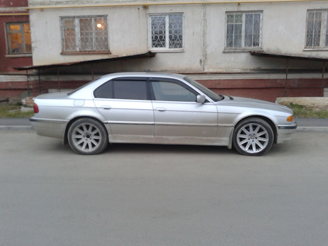

Всем добрый день! Подскажите, в чем может быть дело! Сел акум, подкапотом есть фишка- прикурили оттуда, машина с ключа открывается, закрывается, все функционирует, КРОМЕ БАГАЖНИКА (а там акум стоит)… никак вообще не открывается. Что это может быть и что же делать? Заранее спасибо.
BMW 7 series 1997, двигатель бензиновый 3.5 л, 275 л. с., задний привод, механическая коробка передач — поломка
