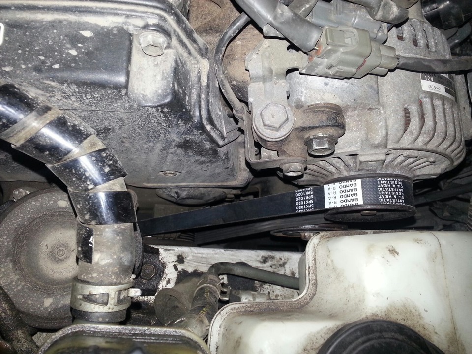

Писал в бортовике что удалял радиатор кондея, трубки, теперь и компрессор был удален! Дабы не отбирал мощность у мотора и не прибавлял вес)
Все проще простого, берем ремень длиной 1020 на 5 ручейков, откручиваем кондей.через низ его удаляем. Ставим ремень, натягиваем тем же роликом что и до этого! работы на 10 минут)
Все готово!)

А правда, возможно не снимая компрессор кондиционера натянуть мимо него новый ремень?
Именно на зиму! В теории должен уменьшится расход…
так по взглдяду вроде да…как на практике не знаю)
Нужно тоже убрать, все равно после свапа трубок на радиатор нет.
Тоже удалил )))
А если кондей не убирать? А на зиму просто отцепить ремень от кондея?
он мешать будет новому ремню наверное…а вообще не задавался таким вопросом)
будет, будет
