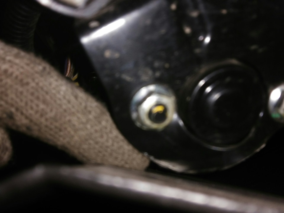

Приобрел тут на днях защиту КПП и РК от ALFECO, поставить сам решил…
Перед встал четко в свои места, а вот с задом пошли проблемы. Левую сторону прикрутил, но до раздатки остается пара миллиметров, а правая вообще вставать никуда не хочет.
Подскажите или я криворукий или как?
Комментарии 5
Себе тоже ставил такую. Первую купил не подошла, была для старой РК, выяснил это созвонившись с конструкторским отделом производителя. Нам нужна Alf3904st, тебе скорее всего продали 3902. Проверь.
Проверил, 39.02…обидно однако
Правый тоже на подушку кузова прикручивать надо. Ты их местами не перепутал? Они по длине разные
А у меня задние одинаковые…
Может Вы сам лист как-то не так приложили…хотя это, вроде, не возможно…
Я так-то тоже подтормаживал))) ездил к дилеру смотрел что куда приворачивают)))
Хм, у меня кронштейны все под подушками кузова встали, я про послелние фото, но по гайке я продолжил так так иногда коробка стучала по защите, а так при комплектовке запросто могли два одинаковых кронштейна положить, задние разные
