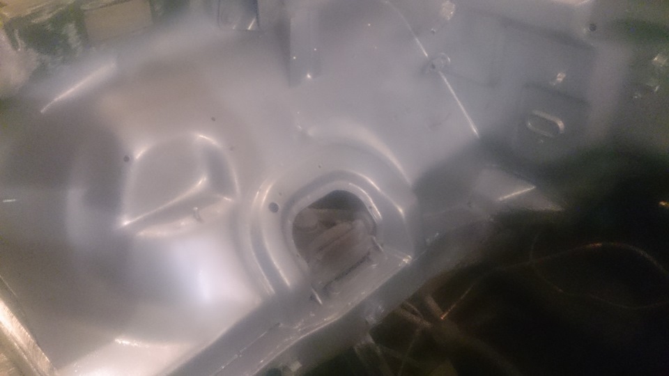

далее за работу, включил пушку, прогрелся, прогрел гаражик, пока прогревался зашкурил всю подкапотку, шлифовка не нужна, почему?!смотрите дальше
вообщем зашкурил
потом кислотка

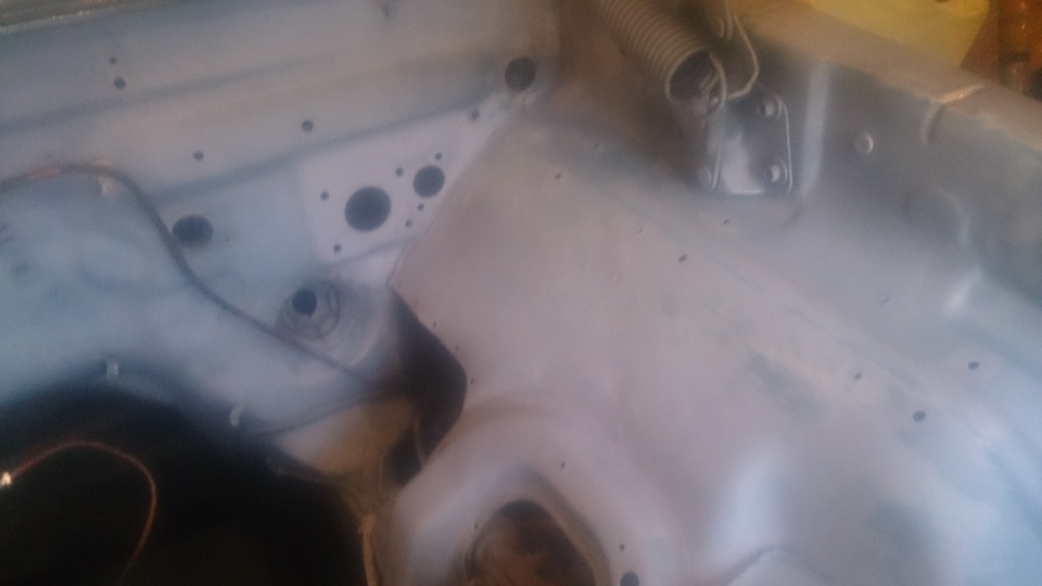

грунт
любая краска…

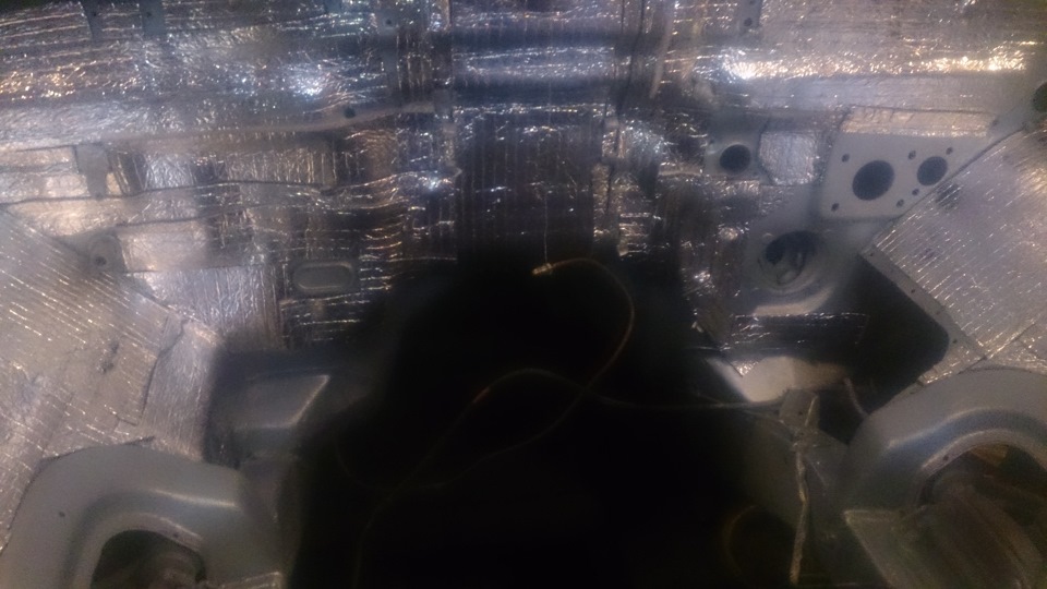

далее вибруха, можете как хотите расценивать мое решение, мне так хочется!

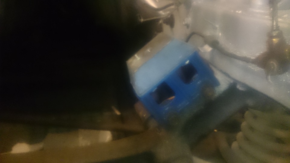

ну и мотор вернул на место, что бы места в гараже не занимал, так же поставил коробку, но вот беда, из-за ошибки испортил подушку коробки, прикрутил кронштейн не той стороной, и когда натягивал сорвал планку от резинки…
вообщем снимать под машиной не стал, да и незачем, в следующий раз куплю новую подушки и поставлю нормально все…

я брал 2х слойную, 2мм мастика 3мм полиэстер так что это сразу и вибруха и термалка и шумка, всего в меру, так как больше под капотом не нужно!
вопрос: Занимаюсь тем же самым, Во первых, это не вибра, а тепло-шумоизоляция, ключевое — она температуру подкапотки выдержит? Я виброй ( на битумной основе ) залепил, хотел на нее шумку приклеить, чтобы жара в салон не лезла. Испытав ее феном, что-то в сомнениях нахожусь… Скрючилась, сволочь.
