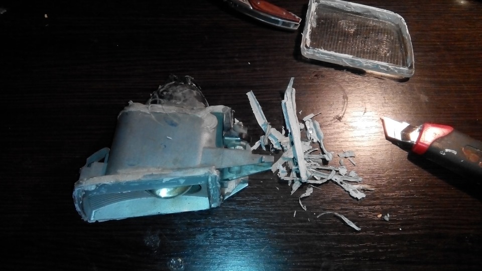

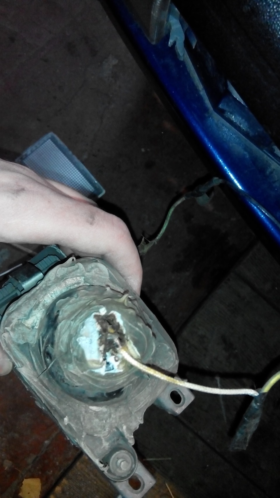

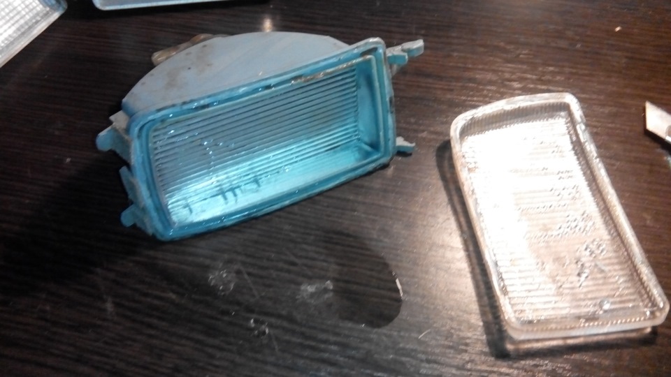

Можно сказать противотуманки на выброс.покрайней мере одна точно.вообщем разобрал и вкорячил туда диоды.лежали без дела. раскрыл поворотник просушыл и вставил трубку для отвода конденсата.

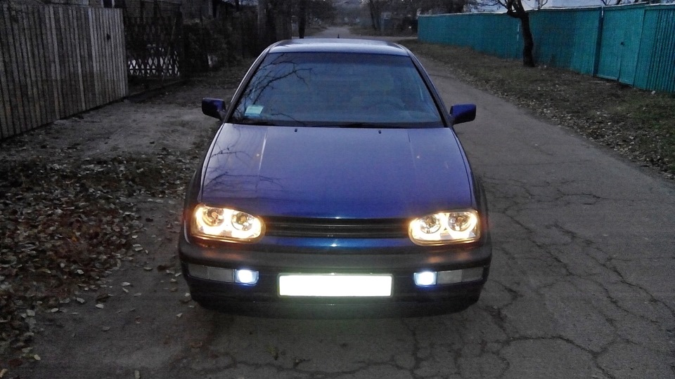

Не знаю нормально что туманки другого цвета от глазок?

Как ты их разобрал? Грею в духовке на 120⁰, вытаскиваю, отвёрткой ковыряю — смысла как-то не особо…
а я вот не понимаю откуда в поворотниках у меня прям вода, а не конденсат… просто удивительно. на фото не видно как сделал трубки для отвода конденсата?..
У меня вода тоже была до половины почти.поворотник какойто китайски вроде, время покажет помогает та трубка или нет, просто сделал отверстие сверху и туда трубку загнул ее назад. у меня сейчас с фарами проблема, конденсат приличный в сырую погоду.
поворотник у меня оригинальный. я уже в круговую герметиком подмазал чтобы наверняка отсечь возможность проникновения воды через стык. Безрезультатно. Получается попадает через отверстие, куда вставляется лампочка вместе с фишкой. Там резиночка есть, но отдельно у неё ВАГ номера нет… вот и тупик у меня(((

Про линзы конечно думал но, там пазы регулировочные очень хрупкие, они эту фару еле держат на месте, до этого постоянно слетали с пазов. По поводу поворотника то снимаешь резинку и идешь на базар или магазин запчастей и подбираешь по размеру. Короче говоря разбери и просуши и новую резинку поставь и посмотришь на сколько хватит.
Думаю если даже в оригинале не предусмотрены отверстия для вентиляции то должно помочь)

чем больше светиков тем лучше! всё равно птфки уже будут просто так для понта светить типа аля ходовые огни.
согласен)
Можно подробней о диодах, марка или мощность, где взял(маг?)
обычные т10 как в габариты.по сути туда можно было что хочешь ставить.
По моему слишком ярко для габаритов.У меня в габаритах стоят, ну на метр, два светят.
они на дорогу особо не светят.яркость обычная
