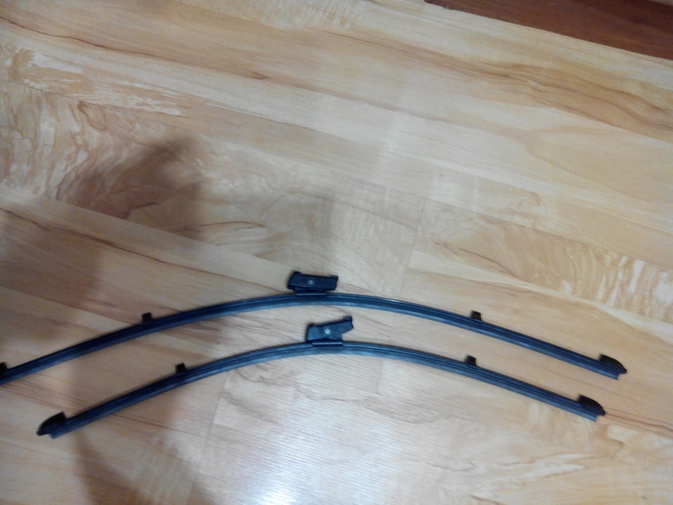

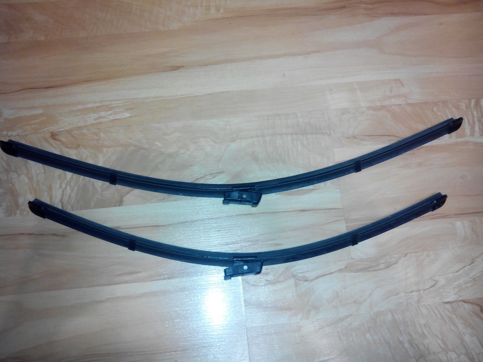

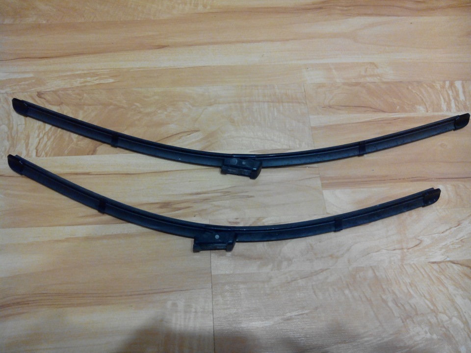

Как и обычно прикупил пару оригинальных вставок/резинок в родные каркасы (щетки лобового стекла)
хоть и есть номера отдельно для водительской и пассажирской щетки, я всегда беру пассажирскую, хоть она и должна быть короче, но реально она длиннее водительской :), а зачем переплачивать, хоть и 20р — но денги :)

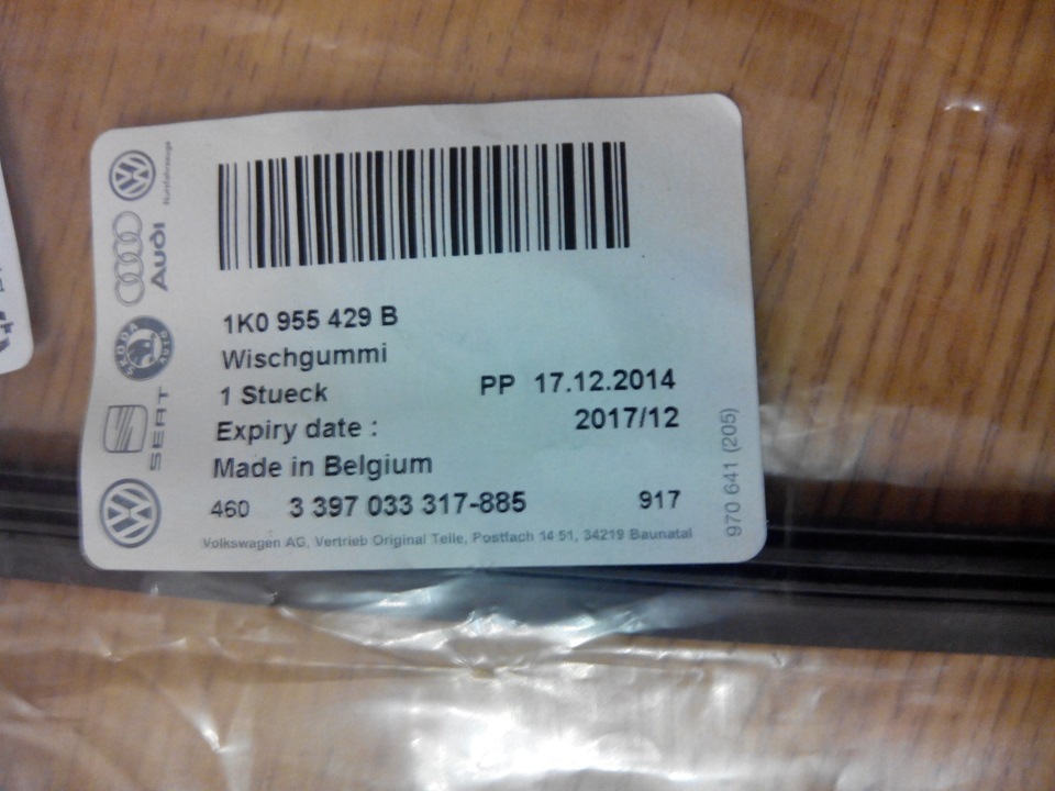

Номера:
1K0 955 429C — водительская
1K0 955 429B — пассажирская резинка.
Если все же требуется замена, то вот коды щеток:
3C1955425C — водительская (600мм)
3C1955426C — пассажирская (475мм).
Либо комплектом — 3C1998002.
Щетка заднего стеклоочистителя (для универсала) — 3C9955425 (*).
Кроме того, есть достойный и более дешевый комплект щеток
BOSH — 3 397 118 979.
CHAMPION — KF61P/C02
SWF — 119305

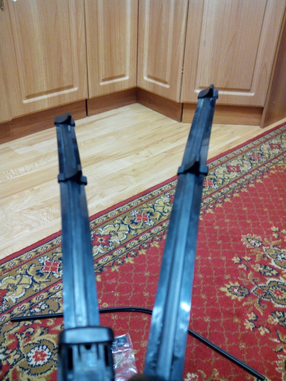

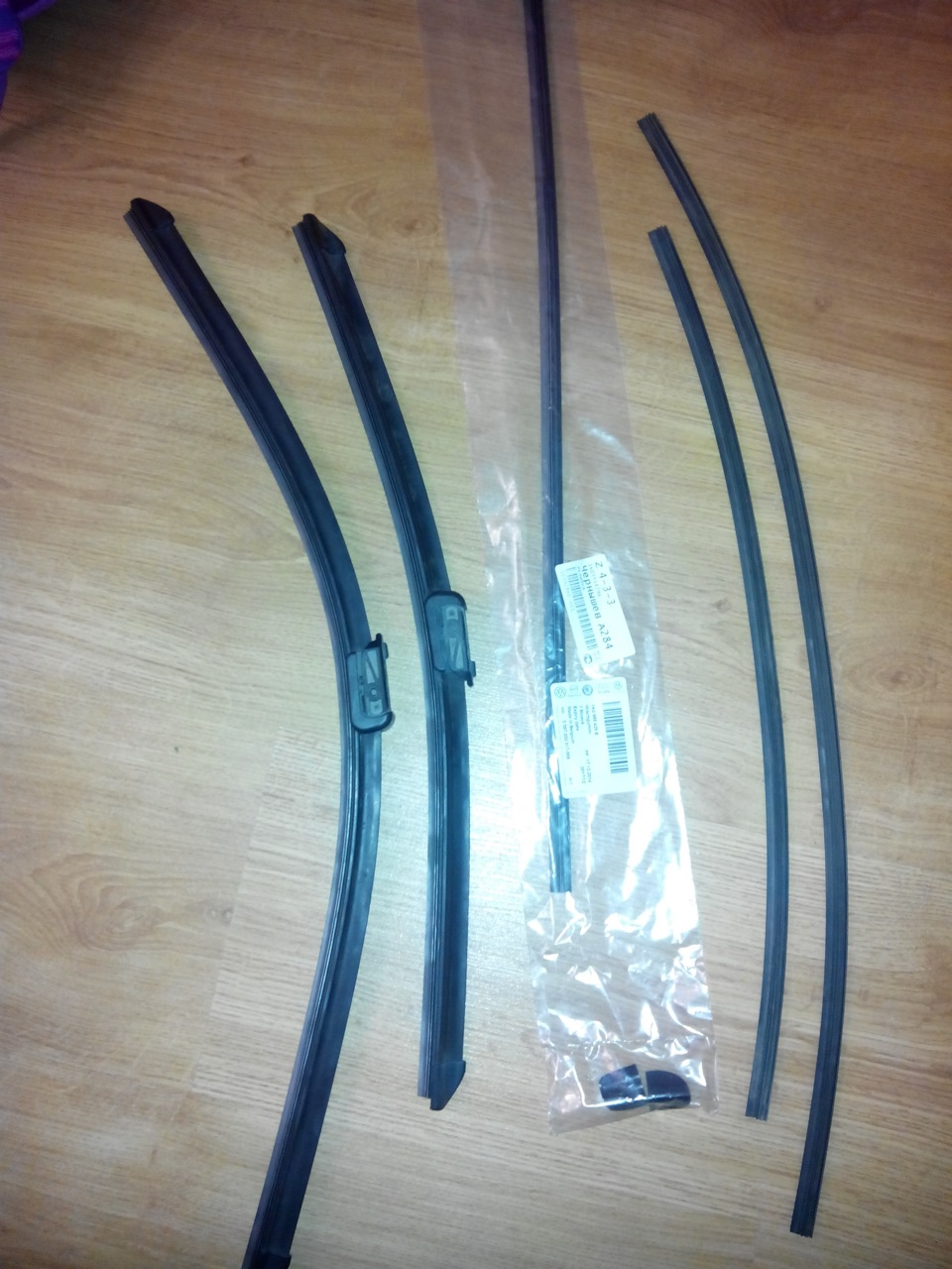

Еще одно замечание! заглушки что идут в комплекте к моим щеткам не подходят :( поэтому идут в мусор, а старые на своё прежнее место :) . Все отлично получается :)
мне обошлось по 320р за штуку и 30 мин на установку обоих на каркас.

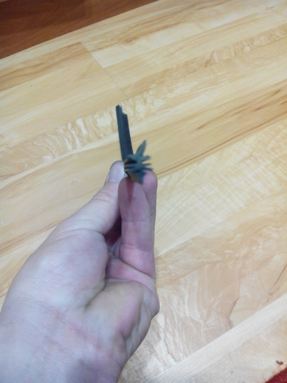

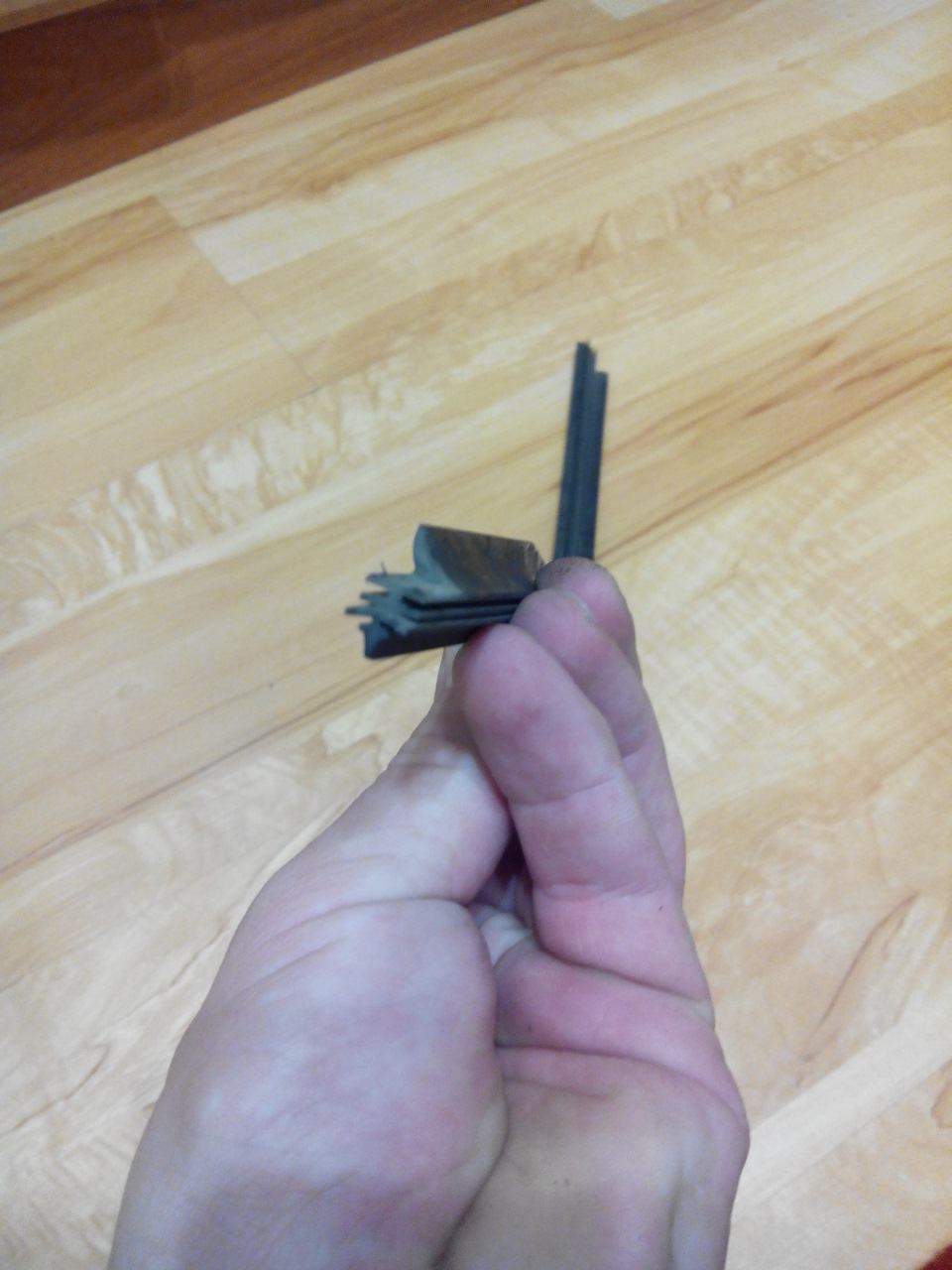

Т.к. тесть прикупил для магазина еще комплектик, подумал мож поменять резинки и на его Tiguan'е.
Но притащив домой и скинув резинки, немного разочаровался :(.

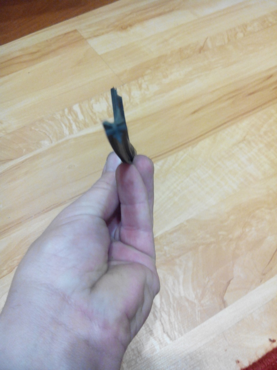

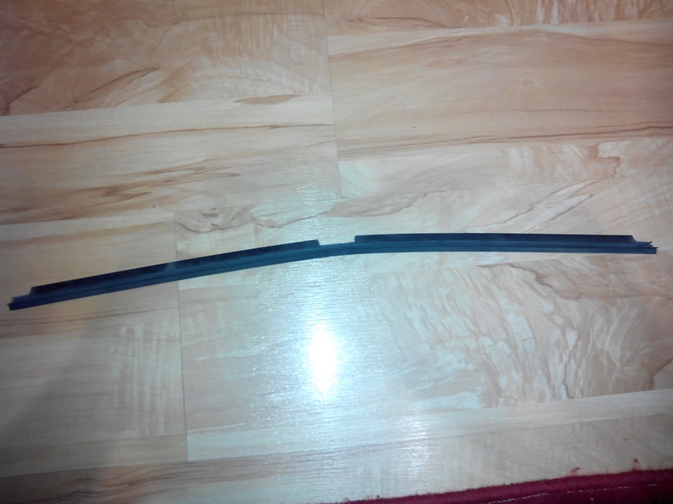

Щетки у Тиги имеют немного другое строение. Если на пассате "крыло" для прижима от набегающего потока воздуха сделано на самом каркасе пластиковым гребнем, то на Тиге это "крыло" резиновое и отлито вместе с рабочей поверхностью в одну деталь :(
В общем ради опыта было решено поставить резинки от B6. Понимаю что могут плохо прижиматься на скорости и вообще могут задираться. Поэтому думаю что решение временное. Выглядеть стало теперь вот так

ladjak, а что так сложно то? Я заказвываю которые 429В и на парюсь, подходит на водительский и пассажирский дворник.
ПС неделю назад брал по 375 р/шт…
не понял вопроса! сложного то как раз и нет — что касаемо пассата, с тигой все хуже
Про тиг не знаю, такого небыло…
Я про номера, на пассат В5+ такие брал и теперь на шкоду также покупаю.
Немного невнимательно прочитал "хоть и есть номера отдельно для водительской и пассажирской щетки, я всегда беру пассажирскую" — вообщем аналогично, беру всегда 2шт 1K0955429B
