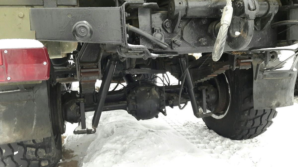

Если присмотреться, у грузовика довольно большой дорожный просвет, это было достигнуто за счет интересной конструкции мостов, у которых при ближайшем рассмотрении весьма скромный в размерах редуктор главной передачи (для грузовика). На самом же деле редукторы находятся в ступицах ведущих колес, а сами полуоси вынесены за пределы балки, т.е. мост — по сути трубчатая полая балка, воспринимающая нагрузки от колес.

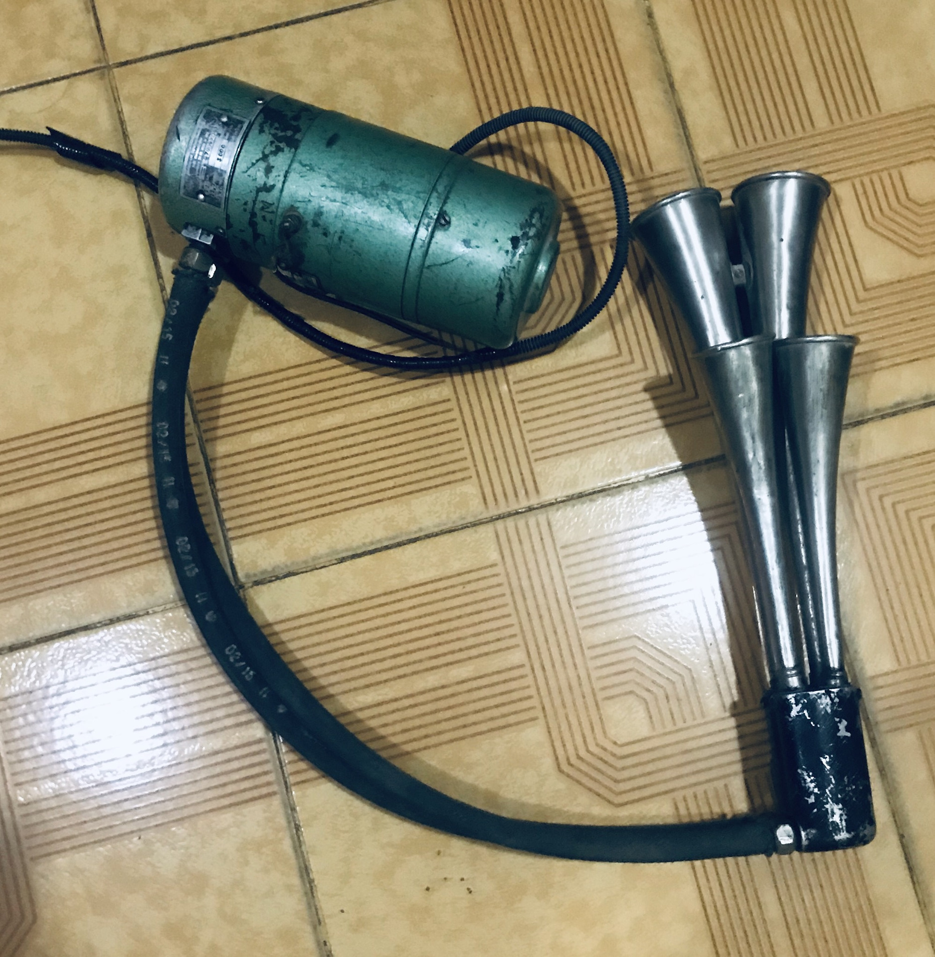

Всем всего доброго всех приветствую нужен сигнал от ифа 50 ставился на пожарные виды и другие такого типа вещь свяжитесь по вотс апу +994519218585. +994774155155

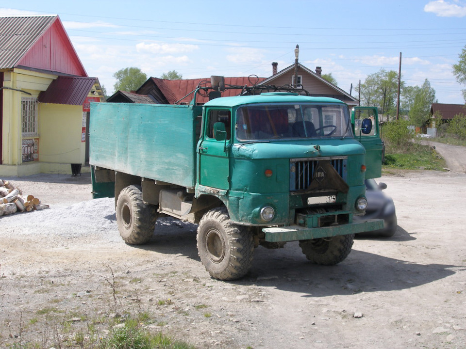

парни кто что думает подскажите пойдет ли данный автомобиль под лесовозик, 4м круглый лес таскать ? любое мнение важно, почему за и почему против

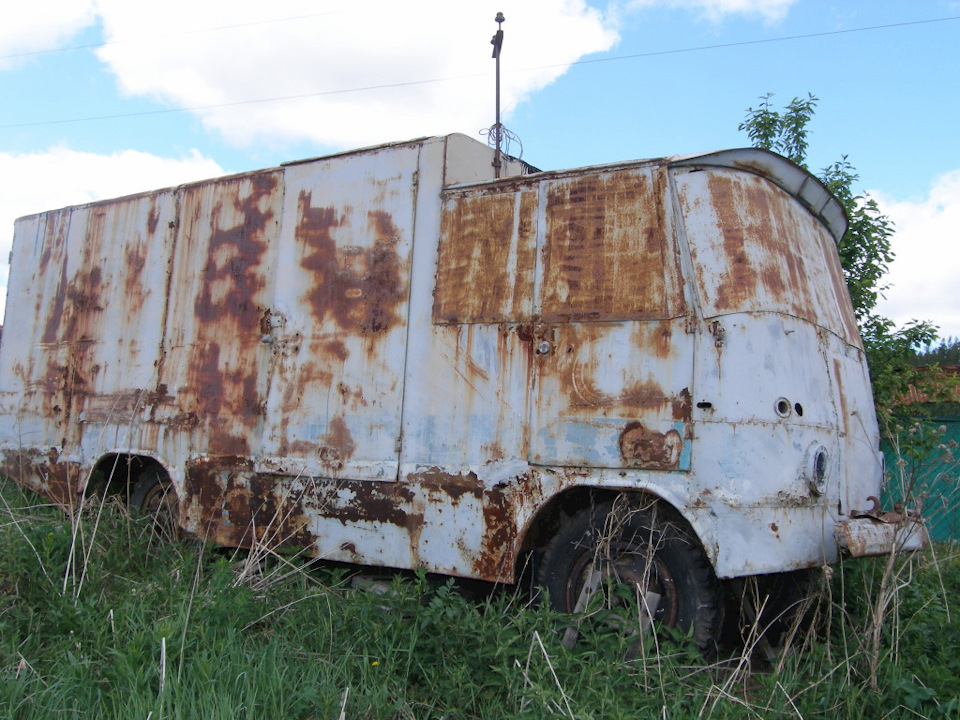

Лет около пяти назад помирал "ИФА" похоже даже с оригинальной будкой (как на фото где комбайн насыпает синего "ИФА", а рядом зеленый с будкой) потом скорее всего помер где то в другом месте. Дело было в . деревне Смолино Каменского района (Смолинские пещеры).
За последние три дня уже второй раз об этой ИФА слышу, надо туда наведаться пока тепло и сухо.
НУ вот могу с уверенностью сказать что это не IFA.
Нее это не тот… про тот я написал как выглядел :)
но сдается мне что его там и нет уже …
тебе рядом, скатайся посмотри, не будет на месте, ну так просто прогуляетесь )))
чтобы внести ясность, скатался еще раз по более детальному описанию от sun752,
с первой же попытки нашел бывшего владельца, который поведал что "продал он её, лет пять назад"
но притащил техпаспорт
действительно грузовой фургон был, и весьма старый выпуск. (в голове 69 год, но могу врать)
расследование завершено :)
Молодец! Завтра вечером там буду . если что то спрошу у "аборигенов" куда авто задевали!
так уже известно ведь, авто в соседней деревне, владельцы периодически встречаются возле магазина.
Petrov-kamensk
это робур
нет, не похож на робура, у того вдоль борта идет подштамповка, да и мост задний по другому выглядит.
возможно заколхоженый, есть у нас типа такого, тоже все попеределано

как считаешь ? ифа 4*4 под лесовоз пойдет? кругляк возить 4х метровый
Конечно пойдет, только резину надо правильную одеть чтобы об пеньки не рвалась.
4х4 с передней лебедкой
на ИФА50 форуме тема про неё есть.
я листал сегодня форум, пеньков нет у нас обычно корчуют остатки, была у меня обычная ифа со спалкой, длинный борт, эмоции за три года остались положительные, теперь планирую взять именно ту с фотографии, камаза не хочу устал от них

Нет, ремонтопригодность выше, замена полуосей в полевых условиях не требует снятия и разборки моста
А в чем фишка с вынесенными полуосями? Уязвимыми их сделали, а в чулке пустота?
Ну да уязвимость выше и ремонтопригодность тоже выше, логично!))
