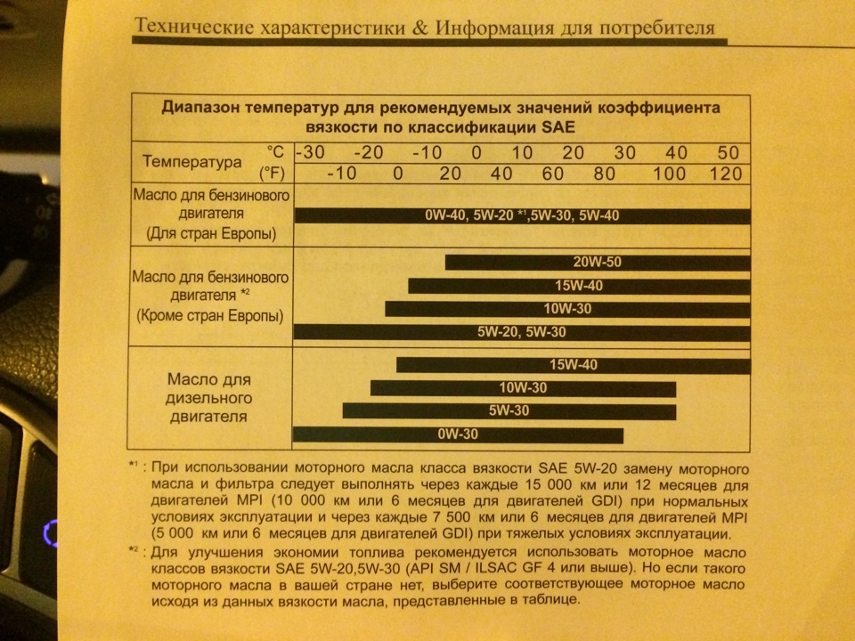

Ну думаю надо сначала досконально изучить инструкцию от автомобиля и вспоминаю что там есть интересная таблица с маслами которые рекомендует производитель для Европы! Там есть масла таких фирм как ziс, kixx, Fuchs, Total, shell.
Смотрю на этот список и вижу что в рекомендации преобладают масла именно с вязкостью 5w30. Решено! Переходим на 5w30. (5w30 говорит о том что это масло имеет меньшую высокотемпературную вязкость. Это масло создаёт меньшую масляную пленку на трущихся деталях при высоких температурах, но и сила трения меньше из за меньшей вязкости что даёт двигателю меньшее сопротивление при трении. Тем самым экономит топливо или повышает мощность в зависимости манеры езды, но перегревать такое масло и крутить при этом до отсечки не рекомендуется. Короче не для гонщиков которые хотят и гонять и сбереч двигатель. Это все утрированно написано!)

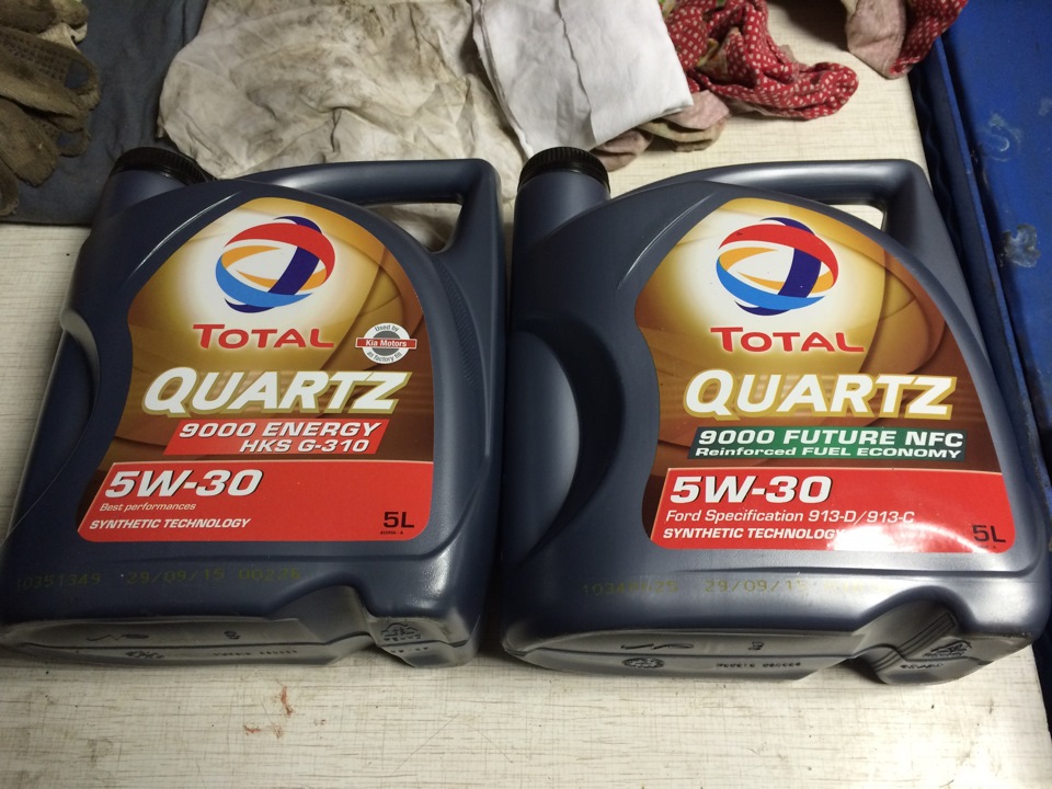

Заказываем сразу на Лансер футуру и HKS G-310 на хендай.
На следующий день масло уже у меня! Решил рассмотреть все поближе и вот что я обнаружил…
Смотрю на форму и штамповку канистр и вижу что они одинаковы. Даже дата производства совпадает день в день! Ну думаю наверно основа одна просто разные пакеты присадок и т.д. Но не тут то было!
Переворачиваем канистры и видим это-
Вот это поворот))). Корейский Total это что то новое))
После прочтения этой надписи оптимизма залить это масло поприбавилось!))
А приглядевшись ещё и на лицевую сторону я замети знак на котором так и написано киа моторс. Используется для заливки на заводе!
Получается вроде как это оно и есть! То масло которое дилер сливает на TO15 (некоторые и на нулевом ТО уже меняют) и заливают shell 5w40 (речь идёт о центральном регионе России. В других регионах и странах дилеры могут лить и другие масла)

Кстати говоря можно даже лить вязкость 5w20 что разрешено инструкцией и даже есть отдельные пометки именно для этой вязкости.

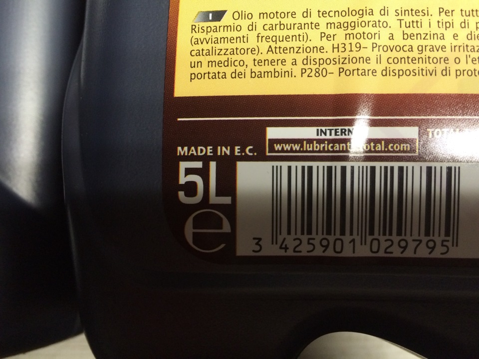

код страны на штрихе одинаковый, и это Франция, так как тогда одно сделано в Европе, а другое в Корее?
Сделано а Корее для Европы. Штрих код европейский. Для продажи в Европе. Наверно так.
