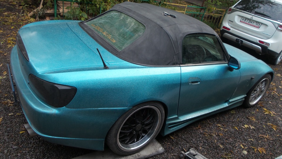

При мыслях о передвижении на автомобиле зимой первое, что приходит в голову, естественно, зимняя резина. Одевать на зиму 17-е диски (тем более они есть) и на них покупать хорошую резину. Было бы логичным. НО! Во-первых, следуя логике мы поступаем лишь уже накосячив. А во-вторых, я всё же девушка. Откуда у меня такая роскошь?! Поиск зимней резины по параметрам на диски R18 на одном из местных сайтов закончился тем, что я приметила заодно и новые черевички для своей детки. Сразу обутые в липучку (при условии что на дорогах как правило асфальт, какие бы сугробы не лежали по сторонам) что меня вполне устраивало. Комплект был снял с Маркообразного с завалом задних колёс. А это говорит о том что с одной стороны протектора разумеется уже не было. Перекинуть резину местами — самое пожалуй простое решение в данной ситуации. А тот самый гладкий ставший наружним край покрышек точнячком и на моём завале не касается поверхности и по сути роли не играет. Владелец дисков и автор объявления оказался отзывчивым парнем, привёз мне одно колесо на примерку и меня зацепило. В голове сразу образовались великие планы по перекидыванию дисков друг на друга по машинам и продаже лишнего комплекта.
Согласитесь, по сравнению с дисками точно такого же размера смотрятся эффектнее за счёт выкраса середины и размером полочки. Вылет меньше, чем на моих Work'ах, но всё в пределах разумного.
"В пределах разумного", — подумала я и не без удовольствия купила комплект новых дисков для питомицы, который мне заботливо и вежливо согласился доставить уже прошлый их владелец, за что ему большое спасибо, если он это когда-нибудь прочтёт. Но только вот разумным было бы померить диск на переднюю ось. А не туда, куда быстрее домкрат было дотащить. Снежок то выпадал, то таял и природа своим поведением больше напоминала залитую солнцем весну с ручьями грязной воды по дорогам и кое-где пробивающейся зелёной травкой. Морозяками и холодяками как-то даже не пахло.

А я конечно что? Я конечно на летней гладкой задубеневшей к едрене фене резине. Снег разумеется, как и каждый год, выпал очень неожиданно. Грейдер S2k как и принято у коммунальных служб был не готов к такому повороту судьбы и вот я дошкребаюсь вечером до любимого гаража, новые колёса одно за одним сменяют места летнего хрома… Ну, ну же! Холодно ещё до одури, ветер наипротивнейший. Всё готово! Колёса с заранее перекинутой задней парой рези стоят на авто, протянуты и… И никуда мы не едем! Потому что что? Потому что следуя вышеупомянутой отсутствующей у меня логике диски надо было мерить на переднюю ось! В общем, диски благополучно упёрлись в суппорта так, что провернуть их как-то не вышло. Снова переобувка и я еду домой на задней зимней и передней пластмассово-летней резине.
А дальше я понимаю что искать диски надо было тщательнее, а не влюбляться в хромированную полку с чёрным сердцем и надписью SakuraWeels маде ин Жапань. Но что сделано, то я это уже накосячила. А значит меня ждут очередные незапланированные траты. Хотя как показала практика и незапланированные траты по своей же глупости могут вполне себе приносить достаточную долю удовольствия.
Проставки 10мм на заказ, комплект удлинённых шпилек и… И снова этим ничерта не обошлось. Пока что переобуть только переднюю ось на зиму обошлось уже в более чем 10-ку денег.
У вас из головы всё ещё не выходит такая сумма шиномонтажа одной пары колёс?! А всё оказалось банально и до неприличия предсказуемо, что тоже девушкам (и мне в их числе) заранее обдумать не судьба, потому что хочется же прямо сейчас, прямо вот, прямо давайте уже крутить, снимать, менять, давайте-давайте, что куда тут положить, как достать, у меня силы не хватает открутить и прочая ересь. Так вот, я по ходу ни чем от этой массы не отличающаяся клуша. Чтобы сменить короткие шпильки на длинные — необходимо ступицу расчехлить. А как следствие — новые ступичные подшипники. Варики есть? Вариков нет! Меняем ступичные (так по тихой всё новым станет и без потребности на то). И вот они, вот они заветные как сказала моя подруга "новые болтики прикольнее, они блестящие". Ну и раз уж так уж, то замена передних колодок и проточка тормозных дисков (всё ещё на перед) потянулись бонусом за всеми уже проделанными процедурами. Опять же я готова к критике что не та машина на которой что-то точить, вообще лучше менять бла-бла-бла. Мне пофиг! Я проточила, я полгодика откатаюсь, я поставлю перфорюшки! Так что особо умных в микронах рассчитывающих толщину тормозных дисков очень прошу от комментариев данного абзаца воздержаться.

Некоторые моменты обслуживания к зимнему сезону ещё впереди, но вот уже совсем-совсем скоро. Нужно свапнуть и задние шпильки, поставив на заднюю ось проставочки аналогичные передним. Потому как в данный момент передние диски выпирают из арок с лёгкой ноткой эротичности, а задние стыдливо прячутся "под юбку", чего не хотелось бы с таким-то характером машинки. Пороги (боковые юбочки, обвесы или кому там как удобнее) демонтированы на время пока я не определюсь с дорожной обстановкой в своём районе и самыми частопосещаемыми местами плюс дорогах к ним. Вроде ничего такого особенного, как и с любой другой машиной. Но это ведь первая в её жизни зима. И мне хочется чтобы она была довольна.
