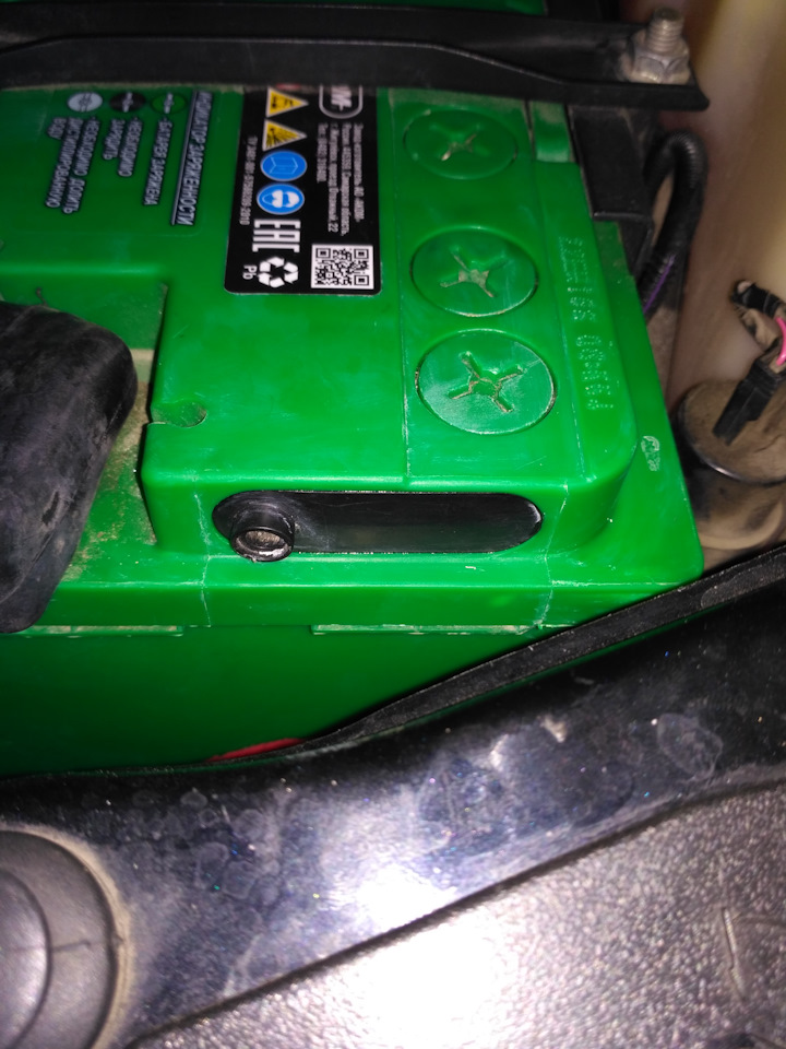

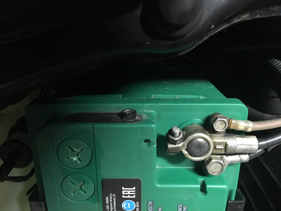

А у меня мокро
У тебя аккумулятор не потеет со стороны минусовой клеммы.где черная заглушка?
Внимания не обращал… Надо посмотреть. С твоим какие то проблемы?
В том месте мокреет

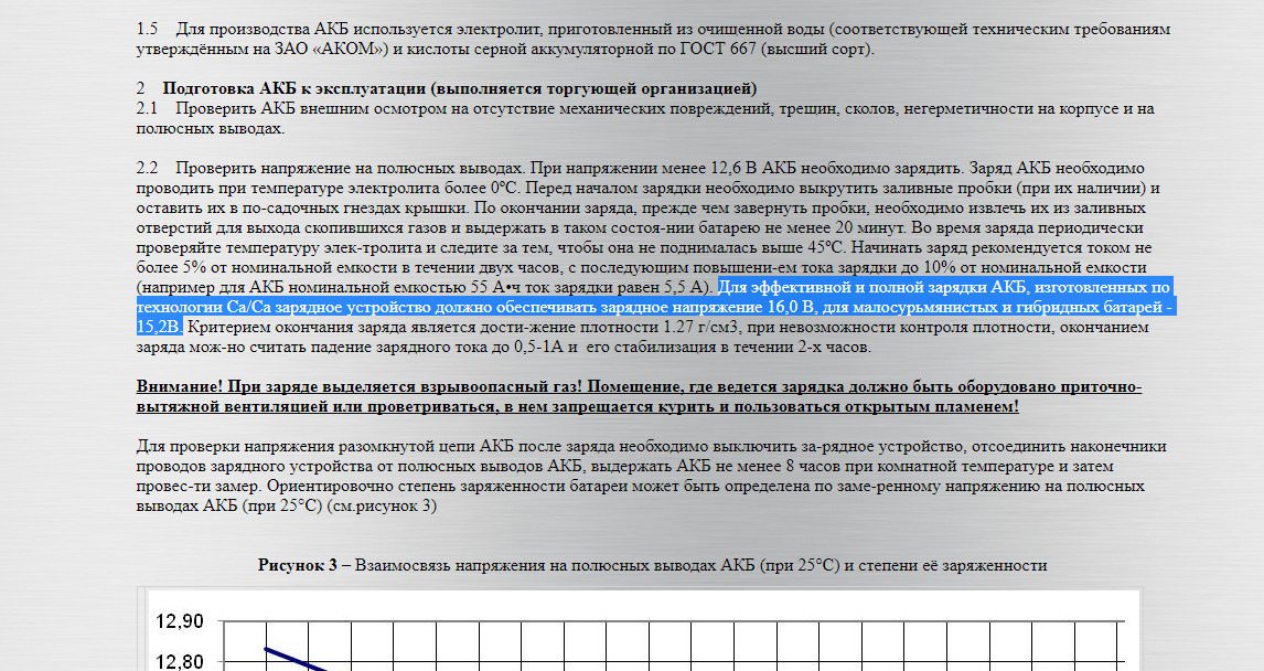

Покупал 2 или 3 года назад такой. Удивило то, что при езде в мороз час-два в день он успевал заряжаться. Несколько раз пытался зарядить дома зарядником после лютых морозов — зарядник через 15 мин выдаёт 16 В — 1А (заряжен на 100% практически).

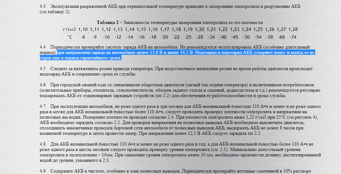

Нужно до 14.4 заряжать. Убьешь батарею.
ошибаешься Ca/Ca заряжать надо как раз 16В, если ниже вот тогда убьешь!
Расскажи это автомобильному генератору, который до 14.4в заряжает. А вот из-за таких советчиков они и умирают.
Учи матчасть олень ахахахаха
Я для таких как ты специально написал: — www.drive2.ru/l/8132075/?…age=0#a465688255413617688
hunter64rus
алень 80 лвл))таким бесполезно что то объяснять, у него 20 век в голове

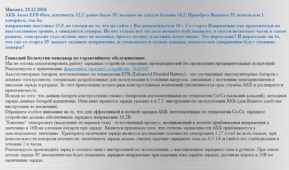

Официальное письмо с завода-изготовителя…
Добрый день!
Александр, благодарим Вас за обращение.
Необходимость в заряде батареи заключается в её текущем состоянии, а
именно в степени заряженности, которую можно определить несколькими
способами. Самый простой способ это показания индикатора степени
заряженности, который встроен в крышку аккумуляторной батареи, если цвет
индикатора зелёный, значит степень заряженности достаточная для
полноценной работы, если чёрный — батарею необходимо дозарядить.
Следующий способ требует наличия оборудования, такого как вольтметр и
ареометр. При помощи вольтметра необходимо замерить НРЦ (напряжение
разомкнутой цепи) на полюсных выводах АКБ без подключенной нагрузки.
Напряжение в 12,8-12,9В означает, что батарея заряжена на 100%, для
Вашего удобства таблица степени заряженности находится во вложении к
данному письму. Также степень заряженности можно определить по плотности
электролита при помощи ареометра.
Рекомендации по заряду аккумуляторной батареи Вы можете найти в
инструкции по эксплуатации или на официальном сайте нашей компании по
адресу: www.akom.su/support/articles/calcium_battery/
Обратите внимание на то, что зарядное устройство должно быть способно
выдавать напряжение в 16,2В.

Могу еще раз повторить, то что должно выдавать зарядное устройство и до какого напряжения заряжать это совсем разные значения. На сайте и в письме не сказано до какого напряжения заряжать. Вы лучше спросите кто несет ответственность за данный текст на сайте. Особенно порадовало про кипение. Это с каких это пор кипение способствует заряду? И можно ли потом, когда начнут сыпаться пластины сделать из него кофеварку?
Кстати, на сайте вопрос есть про зарядку до 16в (www.akom.su/support/questions/). Ответ меня просто убил и я сделал скриншот.
бредятина какая то! — критерием окончания заряда / считается падение зарядного тока до 0.5-1 ампера. у меня при окончании заряда ток 100- 200 миллиампер. ну и другие строки тоже хрень, особенно про полезное кипение. после кипения упадёт уровень электролита, что даже глазок зелёный перестанет своё назначение выполнять
z3rg
аком сами себе противоречат!

В бортовой сети авто какое напряжение?
С родным генератором выдает 14,2-14,3 с выключенными приборами.

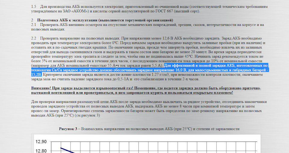

Вы не понимаете разницы между тем что должно выдавать зарядное и напряжением на АКБ, это совершенно разные цифры. В машине генератор может выдавать на выходе хоть 19в, но АКБ заряжается до 14.4в. А у вас будет потеря воды и рассыпание пластин после такой зарядки. Благо примеров куча.
зачем тогда нужна эта инструкция? вредят? меня очень заинтересовал этот вопрос! сам всегда думал что напряжение не должно превышать 14.5 вольт
www.akom.ru/support/supports/intsruktiya/

чувак прав. на оф сайте пишут тоже самое. я не думаю что подобными инструкциями официалы специально хотят что бы пользователь быстрее убил свою АКБ
Они толкают свои зарядники таким образом. Которые еще допотопные. Ставишь 10% и заряжаешь покуда напряжение не скаконет до 16в. Суть в том, что он будет заряжаться реально меньшим напряжением и только какой-нибудь час 16в. А люди ставят 16в и заряжают 10 часов. Не желаю на это тратить свое драгоценное время. Пусть и дальше убивают батареи.
То есть первый час нужно заряжать аккум шестнадцати вольтами, а потом снизить до 14.5?
Нет. Закон ома почитай. 10% от ёмкости и до 16в. Это разные вещи чем постоянно до 16.
Позже почитаю. Другими то словами если коротко как выглядит процесс заряда шестнадцати вольтами?
Если АКБ на 70 Амперчасов. Ставишь ток 7 ампер и заряжаешь, покуда напряжение не поднимится до 16 в. По закону Ома напряжение будет расти, сразу будет 12, потом 13, 14,15,16 и все. То есть напряжение не будет постоянным 16 в. Оно будет расти и как только станет 16 в, все заряжено. А люди ставят 16 в и заряжают постоянно часами 16в покуда плотность не поднимится. И убивают батарею.
А напряжение то какое выставлять на зарядном устройстве? У меня зарядное кулон 715D. Напряжение выставляется от 6 вольт, и до 15.5 максимально. Я всегда выставлял 14.4 вольта.
Там не нужно напряжение выставлять. Нужно 10% амперы от емкости выставить и все. Напряжение само будет расти до 16в.

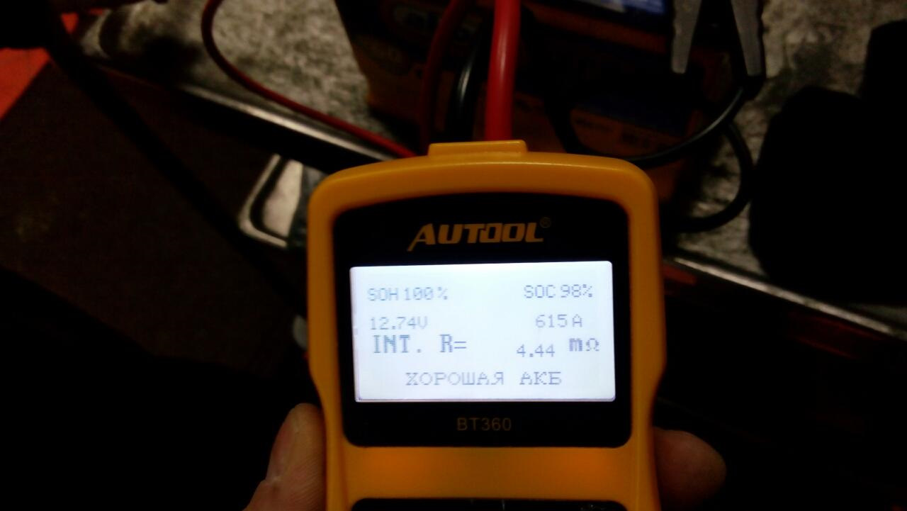

Я кстати совсем недавно сделал могучие тесты по аккумуляторам. Тут вот посмотреть можете

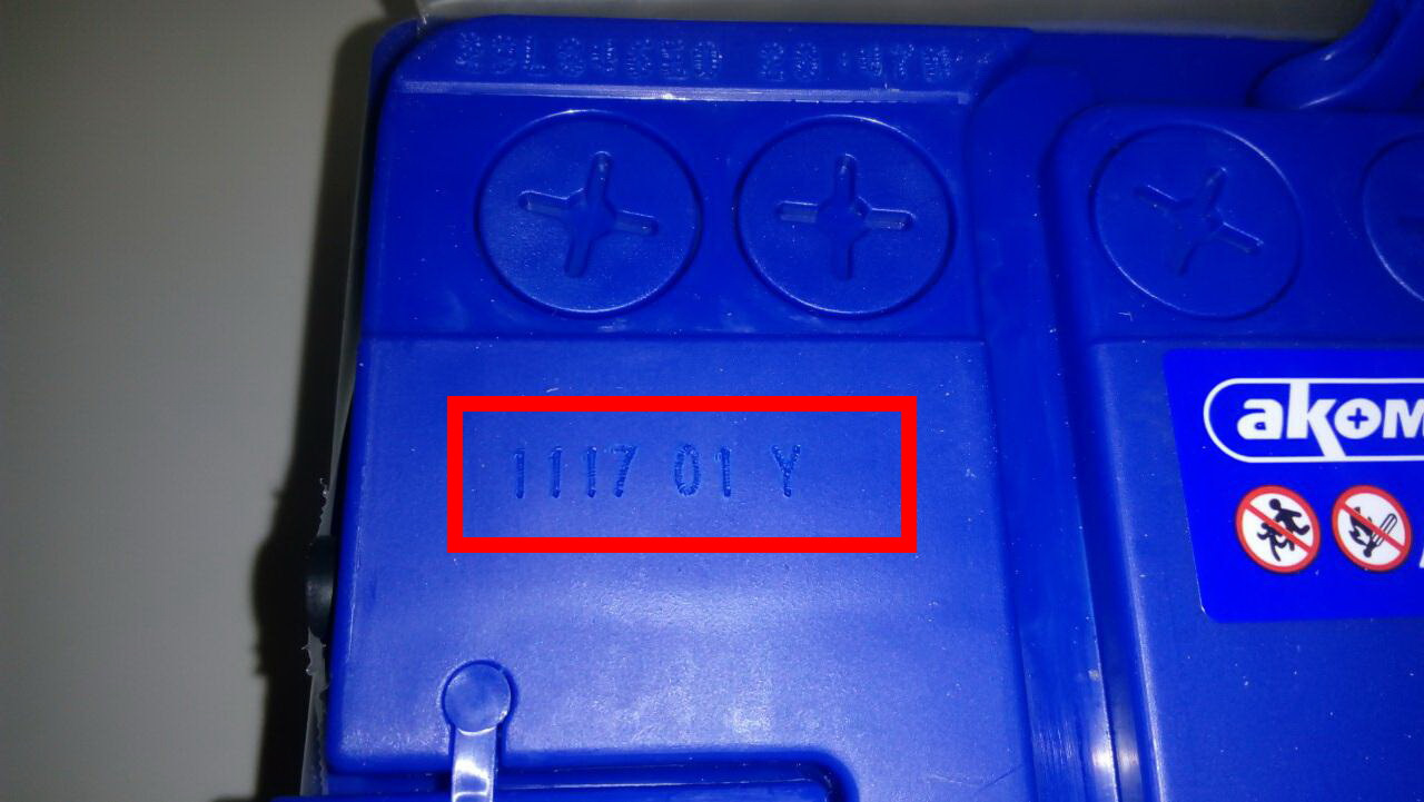

Чуваку при мне впарили бош со старой датой изготовления))) он попросил меня измерить моим прибором его аккум. Похоже немного разочаровался он после увиденных цифр на приборе, и уже произведённой оплаты. Жизненный показатель был 81%, а пусковой ток вместо 560 ампер, был всего 490! Я прежде чем оплатить аккумулятор, сначала посмотрел дату — она была за ноябрь 2017, потом сделал тест, и уж потом только оплатил аккум!
Короче, лично мое мнение что не стоит заряжать до 16в. Батарея превратится в кипятильник. Нужно заряжать с паузами (импульсами). Тогда ток будет усваиваться. 1 секунда подача тока зарядки, 3 секунды паузы. Если батарея не сульфатированная, хоть 20% от емкости ставить амперы. Главное на заряднике ток ограничить до 14.4в. А на ушатанной батарее ограничивать до 14.2в. Потому что батарея может быть разбалансированна по плотности. Там же 6 банок по 2 вольта грубо.
www.akom.ru/support/supports/markirovka_akom/
