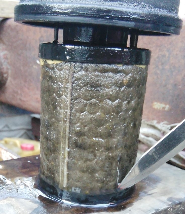

Двигатель глохнет не набирает выше 2500 оборот, проезжаю каждый 200-500км и глохнет, думаю забит фильтр. Солярку покупаю дешевле у знакомого на канистрах уже 2 года и не жалею. Купил фильтр и промывка топливный систем. Снял сам фильтр было грязь жир сопли, корпус и крышка промыл растворителем, фильтр заменил и провымка вылил в бак и заправил топливо полный бак. Погазовал несколько раз, стало лучше едет хорошо.

рискнул ты конечно сильно, залив такую присадку, т.к. у нас же Common-Rail топливная система, а она очень нежная. может весь шмурдяк с бака/фильтра/тнвд и трубок (особенно последнего, т.к. они уже после фильтра стоят) пойти на форсунки, забить их и ты "попал" на кучу денег

полный бак проехал, о присадка не скажу хорошо или плохо (написано рекомендуемый 2-3 раза), не разу не глохла, все в норме
