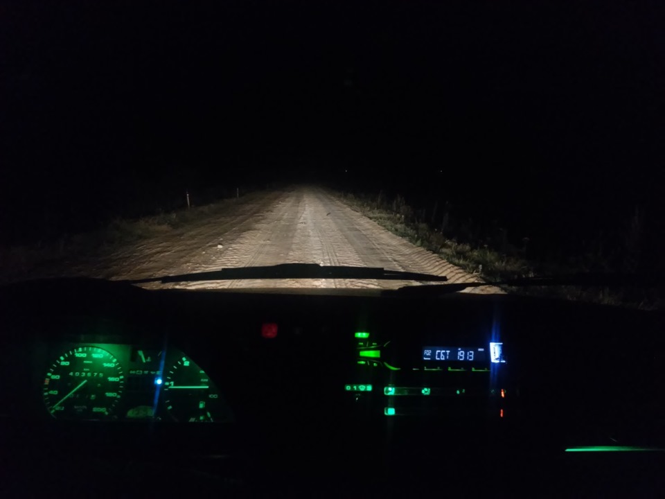

Ну и пора бы уже мне показать Вам результат. Но, для сравнения, рекомендую все-таки вам перейти по ссылочке указанной в начале статьи (записи)
Так же сделал фото "нового" дальнего света с включенными доп.фарами

надо фоты на мокром асфальте )
Как-нибудь сделаем, главное не забыть. Но однозначно будет лучше чем оно было
это да )
Вот сегодня как раз погода внемлет интересам общественности. Так что фото БЫТЬ!
да с утра льет :((
