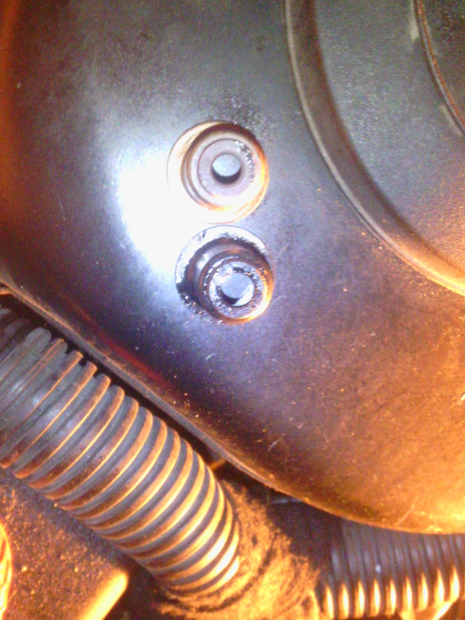

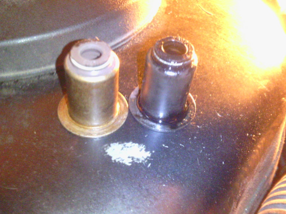

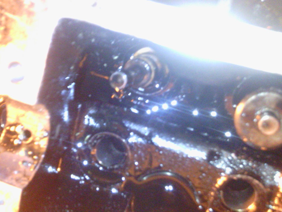

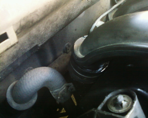

Всем привет!решил заменить маслосьемные заодно, т.к. собираюсь менять грм.их там 2 варианта, а купил короткие, т.к. чаще всего они стоят, но у меня 2001 год шли нового образца (длинные).проверил гидротолкатели всего 2 оказались живыми!процесс замены прост!с чем долго возился так это с засухариваением, ну и пару раз сухари улетали, но находил.спасибо Optifit за подгон колпачков и гидриков.
Комментарии 9
Пока незнаю машина до сих пор стоит на ремонте, я их снимал, и проверял 2 нормальных оказалось, остальные продавливаются, да и цокотала сильно, при разгоне, брал б.у оригинал выбрал 6 рабочих и все, рокера если ролики не люфтят то смысл их менять
подскажи, после замены гидриков мот тише стала?
что заставило менять?
какой фирмы ставил и во что вылилось.
Я тоже подумываю поменять: рокеры, гидрики и колпачки.
Я на снятой голове тоже затрахался засухаривать… ставил сначала один сухарь, разворачивал на 180градусов, потом второй втыкал
