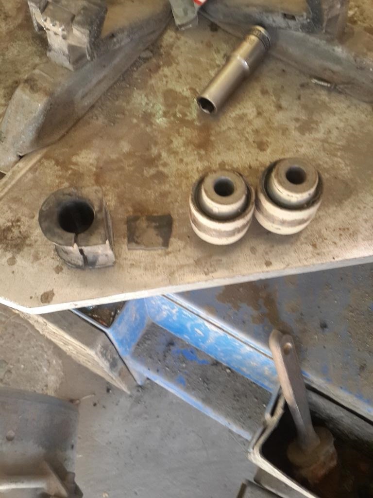

Замена сайлентблока слева (52365-S6M-004)
Замена задних сайлетблоков 2шт (52364SCVA02)
Замена задних втулок СПУ. 2шт (52306SCV000)
Еще раз убедился, как бывший хозяин не уважал машину.Втулки СПУ видимо были уже давно изношены, и он решил не менять их, а тупо к задней стенке подложить какой-то кусок непонятного мне материала.Как можно экономить на таких вещах? Ну ладно дорого для тебя оригинал(240руб), но поставь ты хотя бы Febest(95руб). Фото выложу.
В общем это не первый для меня сюрприз, но очень хочу надеяться, что последний.

я знаю зачем он подложил резинки :)
www.drive2.ru/l/1931088/
Да согласен, я сделал тоже самое, т.к. после замены втулок на оригинал, через 6 месяцев стук появился, и, пришлось подложить резинки. Стук не беспокоит.
можно аккордовские втулки поставить, у них диаметр меньше.
