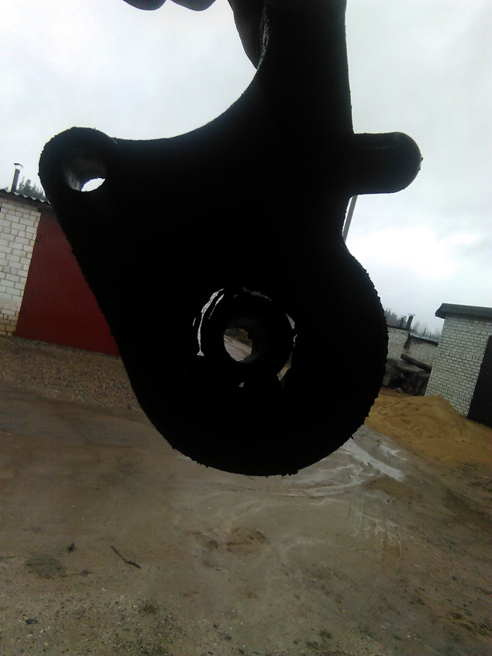

Всем привет. Сегодня решил снять и поменять переднюю подушку двигателя(та которая возле радиатора). Проблем по снятию не возникло и помчалась в магаз. Посмотрев на фото подушки которую мне нужно заменить прадавец говорит, а стоит ли ее трогать. Как он мне объяснил, там очень тонкая резинка(соеденяющая втулку с подушкой, кто разбирал тот поймет) и через сотню км а может и раньше она станет как моя, а цена на нее 500 тыс бел.рублей.В наличии ее все равно не было, думаю заскочу домой пошуршу в интернете что и как. И вот пошуршав интернет понятно стало что люди разделились на два фронта(как обычно))) Там тоже одни за замену подушки(если стоит такая резина значит должна стоять) другие против(зачем ставить если она и месяца не отживет) . Сейчас подумываю реаминировать ее с помощью резинового уплотнения или резиновой трубки подходящего диаметра. На одном из форумов прочитал что делали как раз при помощи трубки. Какие у Вас соображения по этому поводу коллеги?

Коллега, это, судя по всему, передняя опора двигателя. Она выполнена так, что вступает в работу только при больших продольных ходах двигателя — на разгоне и торможении. Выполнена в виде обрезиненного внешнего кольца внутри которого трубка (тоже обрезиненная). Дабы при установке внутренняя часть не потерялась она соединяется тонким слоем резины, который во время работы разрушается, что никак не влияет на работоспособность опоры. Ваша опора в идеальном состоянии и ничем не будет отличаться от новой.

я вставил резиновый шланг, уже езжу уже 5 лет 100000 км и как новая
