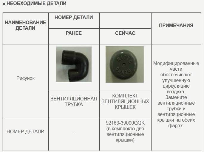

Штатная головная оптика CEED имеет свойство запотевать, причем это может происходить даже на новой машине без каких либо повреждений фар.
Офицалы долго отнекивались от данной проблемы, но многочисленные жалобы в конце концов вынудили KIA, признать дефект и начать гарантийную компанию согласно инструкции
TSB. Процедура проверки и устранения запотевания фар TSB No. KCR10-92-V130-EВ
Суть документа в том, что:
На некоторых автомобилях cee´d (ED) возможно запотевание внутренних поверхностей фар.
■ Причина
Недостаточность циркуляции воздуха внутри фар и их вентиляции.
■ Способ устранения
Высушить обе фары и заменить вентиляционные трубки и вентиляционные крышки
в соответствии с приведенной ниже инструкцией.

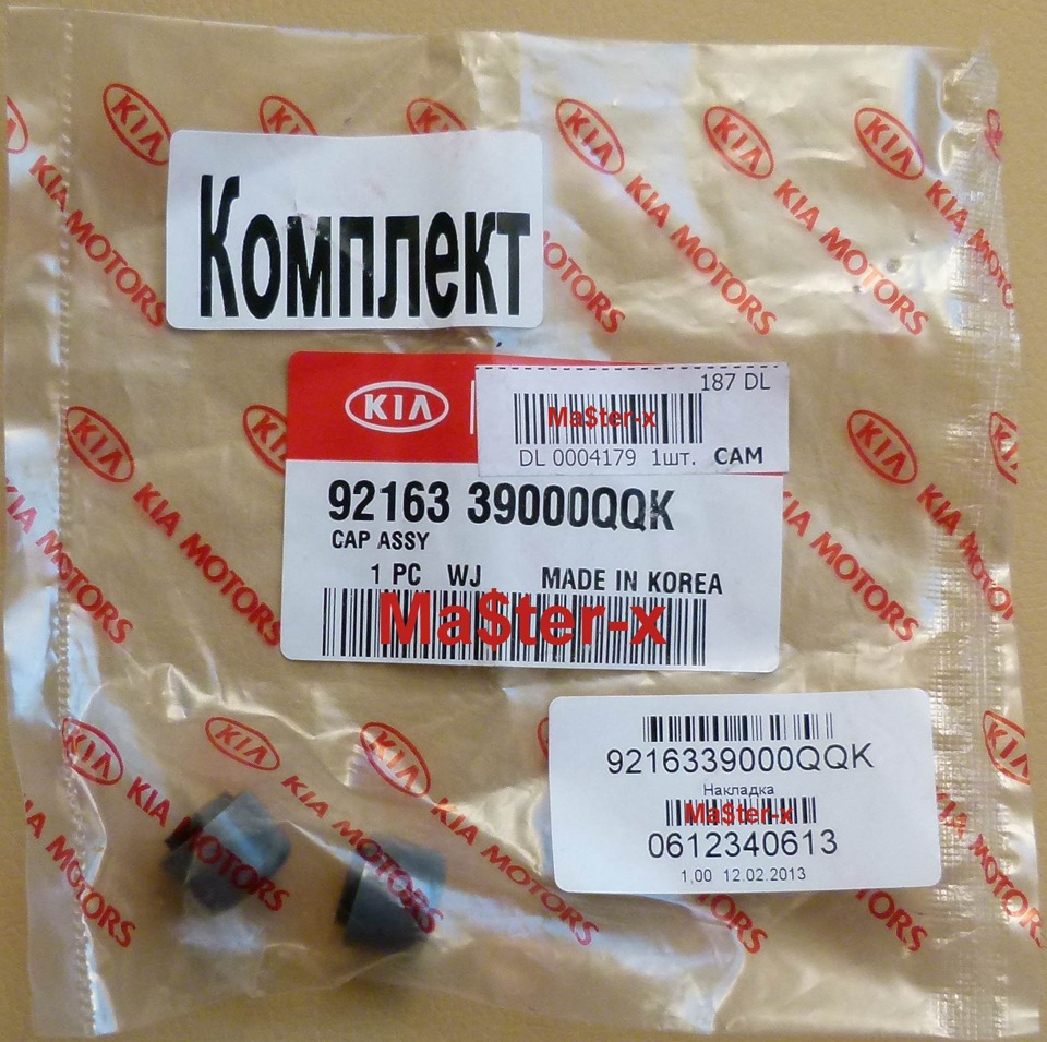

Т.к. мои абсолютно новые фары Pro_ceed так же страдали запотеванием решил поменять вентиляционные трубки на крышки (как на фото выше), заказал на Exist одну позицию — 92163-39000QQK там они почему-то обозначены как крышки фар ? Через неделю приехал комплект из двух штук (по каталогу идет как 1шт т.е. комплект).

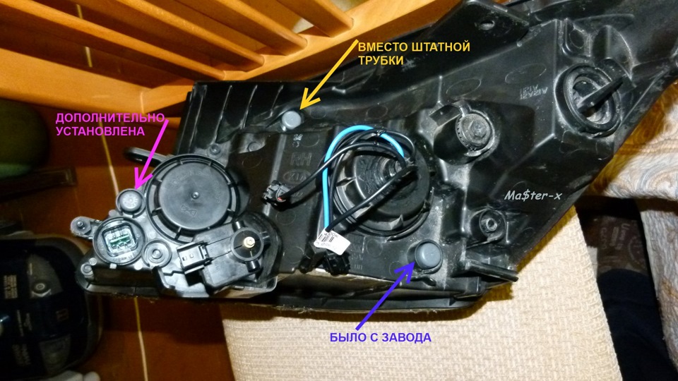

Снял фары с машины (без снятия нет доступа), заметил, что на обратной стороне фары есть еще пара мест под установку дополнительных вентиляционных крышек(!) правда посадочные места есть, но самих отверстий нет.
Вообщем раз уж фары снял, решил сделать дополнительную вентиляцию, снова заказал 1шт. 92163-39000QQK через неделю почему-то приехала одна крышка разумеется по цене комплекта, пришлось снова перезаказывать, но оказалось, что 92163-39000QQK уже нет, есть только 92163-39000 т.е. идентичные цифры но без букв… Начал изучать форумы, схемы, расспрашивать офицалов, хрен, что поймешь, никто так и не смог объяснить это идентичные запчасти или разные ((((
Т.к. выбора не было, пришлось заказывать, опасения оправдались приехали совершенно другие запчасти (как раз здоровенные крышки фар)! Хорощо хоть к этому времени в каталоге снова появилась позиция 92163-39000QQK, заказал, приехал нужный комплект.

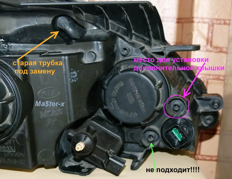

Взял фары и дрель, аккуратно просверлил по одному дополнительность отверстию в каждой фаре (нужно быть внимательным т.к. там есть два с виду похожих но чуть разных по размеру посадочных места, крышки подойдут только под одно!), поставил крышки.
Поезжу посмотрим, что будет.

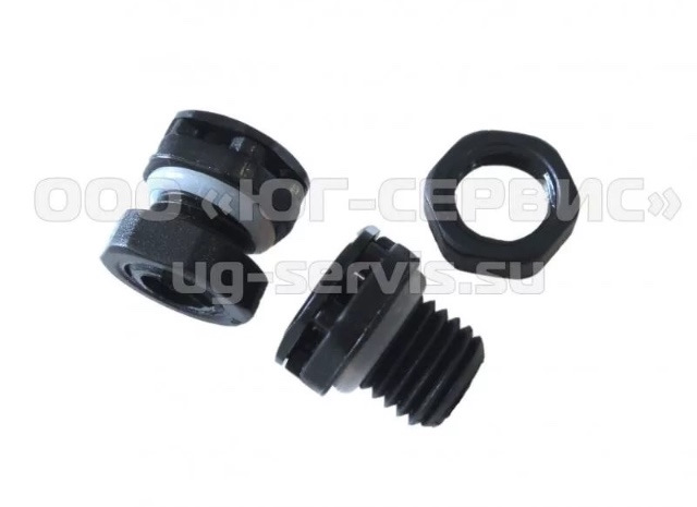

Как вариант, клапан выравнивая давления уличных светильников
хмм, интересно, а где эти клапаночки можно приобрести, не подскажешь?
я нашёл в другом городе, а так в электрике спроси…

Стало гораздо лучше, иногда фары чуть потеют но не целиком как раньше, а по краям, да и проходит быстро.

у кия есть серия номеров именно для гарантии и просто на продажу. так эти буквы и обозначают какая серия. да и экзист порой тоже жгет с номерами и названиями детали, так мало то, еще и поставщик может прислать заменитель, хотя клиент заказывал другой номер.

Ещё одну дыхалку нужно справа на фото, нижняя точка есть, а верхней нет… т.е. застой воздуха будет…
И так хватит. Я уже не помню возможно в ту выштамповку она и не влезет (как и в нижнюю с краю, на фото выше).
