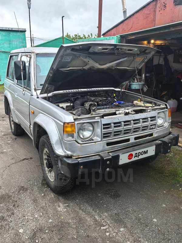

Сегодня мы будем превращать унылый и скучный D4BF в веселый и бойкий D4BH или, по простому говоря, втыкать интеркулер!
Для этого нам понадобится:
1.Собственно двигатель D4BF.
2.Радиатор интеркулера.
3.Крепление радиатора
4.Несколько патрубков и алюминиевая труба с загибом.
5.Впускной коллектор от D4BH.
6.Всякие болтики-винтики, хомуты и всякая мелочь.
7.Дрель.
Ничего сложного в том, чтобы установить на D4BF интеркулер нет, но есть некоторые нюансы:
Во-первых, у D4BH и D4BF отличаются впускные коллекторы. У первого сверху имеется штуцер, предназначенный для патрубка от интеркулера, на D4BF такого, естественно, нет. И, как показал опыт, адекватного способа подключить этот патрубок к старому коллектору, вероятно, не существует. Дело решается заменой впускного коллектора. Но тут появляется еще один нюанс — коллекторы от D4BH тоже отличаются между собой. Коллекторы от автомобилей, оснащенных электронным ТНВД имеют разъем под датчик абсолютного давления воздуха, на моделях же с механическим ТНВД такого нет. В данном случае необходим впускной коллектор с разъемом. Найти такой от Паджеро, Делики или Галлопера трудно. Зато Для наших целей отлично подойдет впускник от Терракана, поскольку терраканы, как правило, имеют электронную ТНВД.
Во-вторых, на галлоперах с D4BF нет штатных отверстий/площадок для установки крепления интеркулера. Эту проблему можно решить двумя способами: просверлить дырки в кузове под крепление или наоборот — просверлить дырки в самом креплении и с помощью болтов присоединить его к кузову через уже имеющиеся там отверстия. Мы пойдем по второму пути. Получилось вот так:
Присоединяем к креплению интеркулер.
Далее снимаем впускной коллектор. (предварительно нужно снять аккумулятор и металлические эекраны вокруг него, иначе добраться до болтов, на которых крепится впускник почти невозможно)…
.И ставим новый терракановский впускник.
Из металлических пластинок выпиливаем заглушки на клапан EGR и соответствующее отверстие на впускном коллекторе.
Затем соединяем впускной коллектор с интеркулером с помощью патрубка (благо, имелся штатный). А турбину с интеркулером соединяем с помощью алюминиевой трубы и модных синих уголков (ну, или как-нибудь еще).
D4BH готов! Осталась ноздря, но это уже позже.
Большое спасибо raven-kg, Gambit1810, за полезные советы по данной переделке, а также моей любимой жене, которая стоически терпела грязные, промасленные запчасти, визг дрели и ножовки у нас дома.

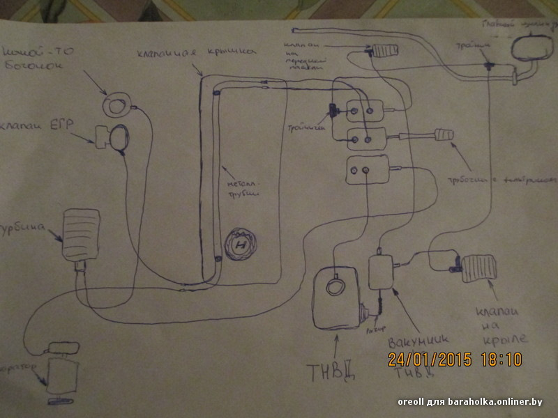

Подскажите, есть ли информация как подключить вакумные трубки интеркулера, а то у меня что то напутано

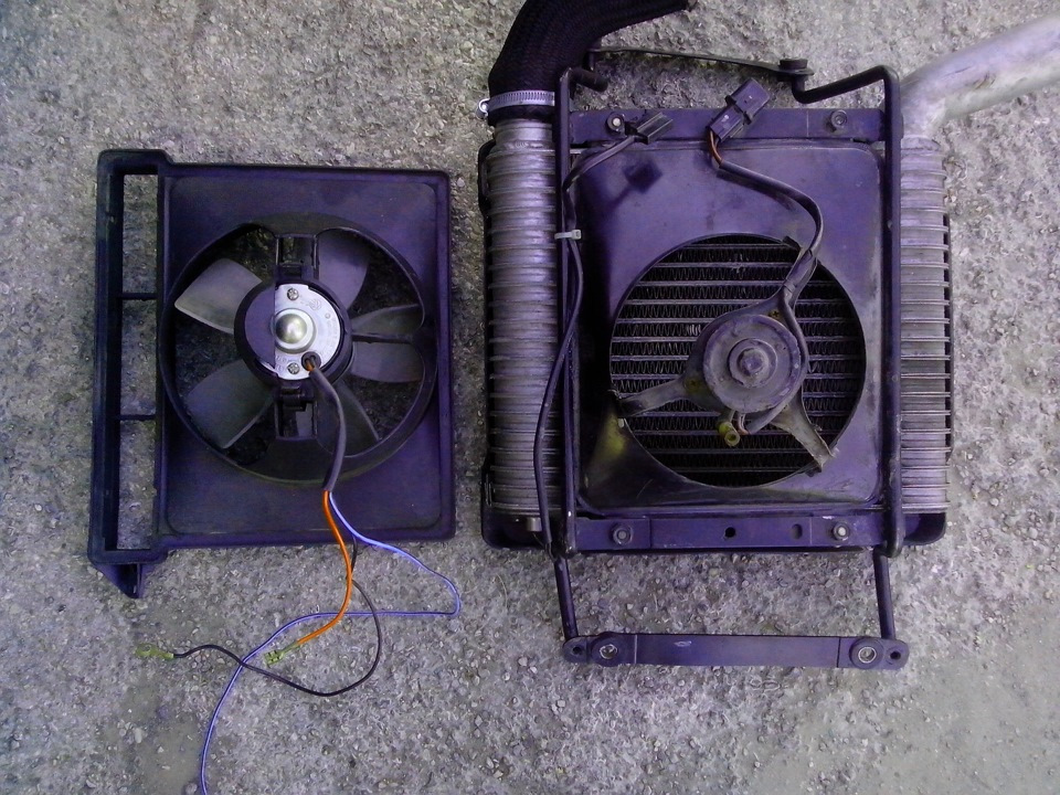

Не знаю как у Таракана, но у Старекса стоит вентилятор с датчиком температуры, для обдува интеркулера.
Горизонтальный радиатор, слабо обдувается, видимо по этому стоит вентилятор.
Когда родной вентилятор сломался, установил с ВАЗа, от классической печки. Вместе с диффузором(подрезать пришлось). www.drive2.ru/b/2375151/
