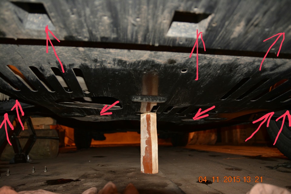

Теперь мне надо было снять защиту двигателя чтоб добраться до сливной пробки коробки. Опять же потдомкратив правую сторону машины, на максимальную высоту и подложив для подстраховки чурки, чуть приспустил машину чтоб она прижала чурки, залез по машину. Защита держиться на 9 саморезах. Спереди 3 по бока по две(4) и сзади два. Ключь на 10. Открутив все саморезы я предворительно подставил чурочку чтоб зад защиты не упал.
И вот открутив всё я попытался снять защиту, но она не хотела идти. Подёргав немного туда сюда, ходит свободно но что то её держит спереди. Перед защиты заходит под пластмассовую защиту и та что то её держит. Пришлось откручивать с этой пластмассовой защиты по бокам 4 самореза которые добавочно её держали и отогнуть её предварительно отстигнув клипсы как защёлки две штуки. И отогнув я увидел там вот это
