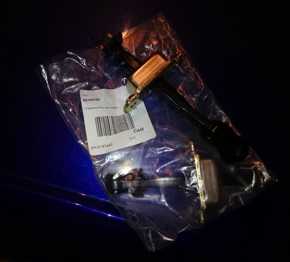

Речь пойдёт о замене ограничителей хода двери!

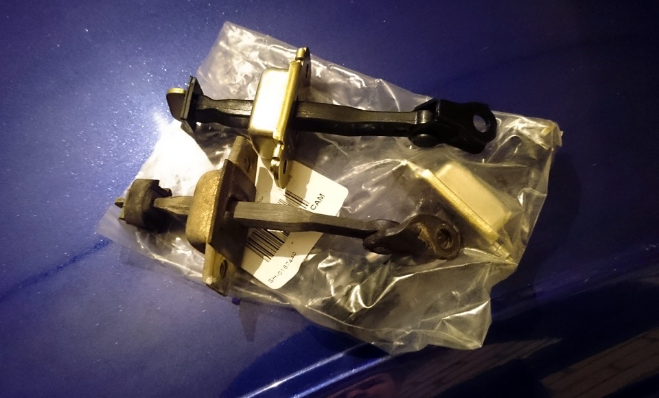

Как-то раз я увидел на драйве запись о том, что на наши машины подходят вполне бюджетные ограничители от Лифана.
В то время когда цена на оригинал : почти 3000р., то на такой же ограничитель от Лифана, цена в районе 650-750р за пару!
Сразу скажу номер деталей, чтобы Вам было проще найти их на экзисте или емексе.
На фото видно, что я заказывал с номером B6109100, но почему то база недавно сменилась и теперь деталь идёт с номером C6109100.
Это что касается передка.
Задние ограничители я ещё не покупал, т.к. решил сначала испробывать товар на передних дверях.
Номера задних ограничителей :
C6209100
или старый номер B6209100.

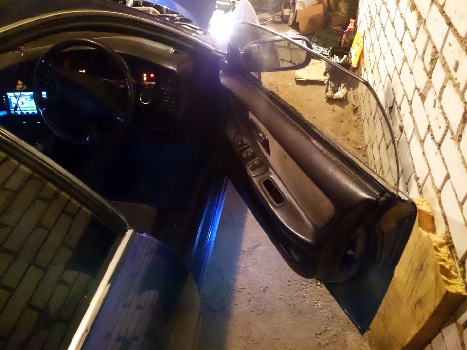

Ну а теперь конкретно о замене.
Всё прошло успешно!
Обшивка дверей снимается за 4мин.40секунд — это если не особо спешить)
Замена ограничителей идёт тоже быстро и легко. Крепится на трёх болтах.
Всё встало на ура! Ничего не переделывал и не пилил.
Дальше сборка в обратной последовательности. И проверка.
Кстати двери с новым ограничителем стали сами закрываться до конца, не надо постоянно по второму и третьему разу пытаться её до конца закрыть)

В комплекте идет 1 доводчик? Есть ли разница левый/правый?
Поштучно. Разницы вроде нет, этого точно не помню.

Нашёл свои для марка: 65мм между болтами. на турерклубе пишут что от мазды рх8 на марковку подходят. Какое расстояние на твоих ?
У меня 55мм. Только что заметил. От центра до центра шляпок болтов.

А у них есть разница между правой и левой?
Нет, разницы нет. Просто перевернуть и всё)

Какой у тебя артикул оригинала? Хочу сравнить, подходит ли на мою или нет.
68610-20170
перед
