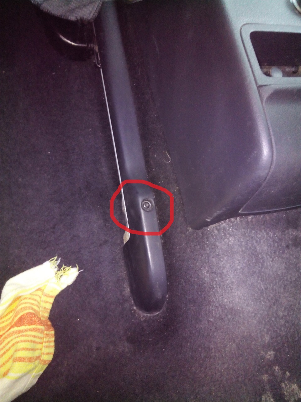

Прежде всего снимаем пластиковые накладки на полозьях. Для этого сиденье — вперед, снимаем заглушку острым предметом, выкручиваем звездочкой винтик, кладем его в нишу рядом с пепельницей (вместе с заглушкой) иначе рискуем потерять и приступить к тренировкам по поиску мелочевки по салону и под машиной.

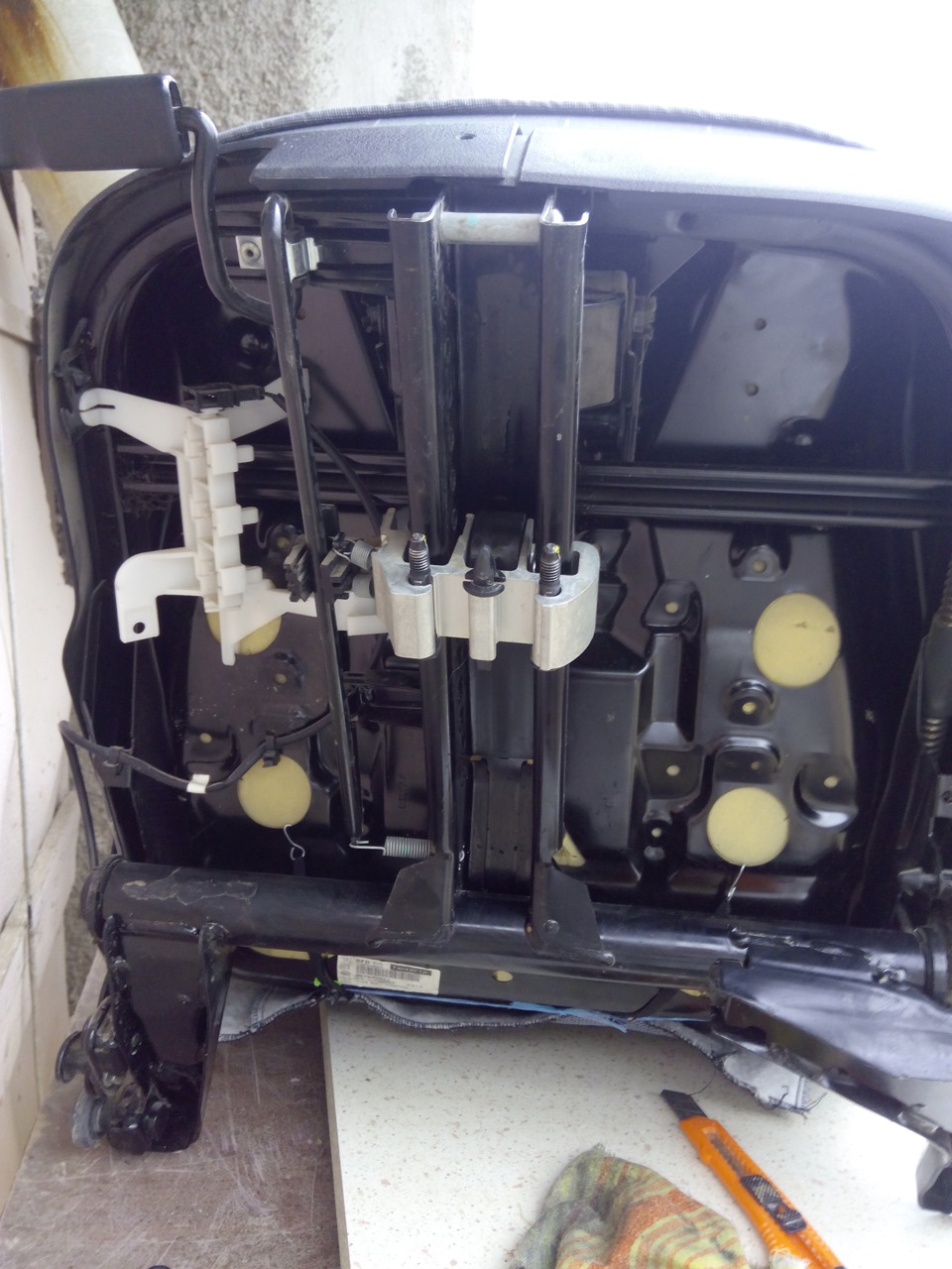

Но, продолжим наше обслуживание. Мне было удобно установить сиденье на спинку, как удобно будет вам — решите сами. В движенье сиденье приводится нажатием на рычаг, который откидывает стопор и позволяет механизму скользить по направляющей.
Из картинок выше понятно, что должно двигаться. Пробуем двигать руками и понимаем, что это не так-то и просто. В моем случае виной была пыль, грязь забитая в направляющих. Берем опять же тряпочку и погнали натирать/оттирать до блеска внутреннюю часть (отмеченную красным контуром) направляющих механизма.

После того, как все блестит, как у представителя кошачьих определенная часть тела, берем смазку и наносим на поверхности, которые очищали. Только без фанатизма )))) Можно еще и пальцем размазать. Я использовал что-то типа "Литола", но точнее "точтостоялонаполке". Понимаю, насколько это непрофессионально, но мастер я начинающий, потому прошу простить… ))))
