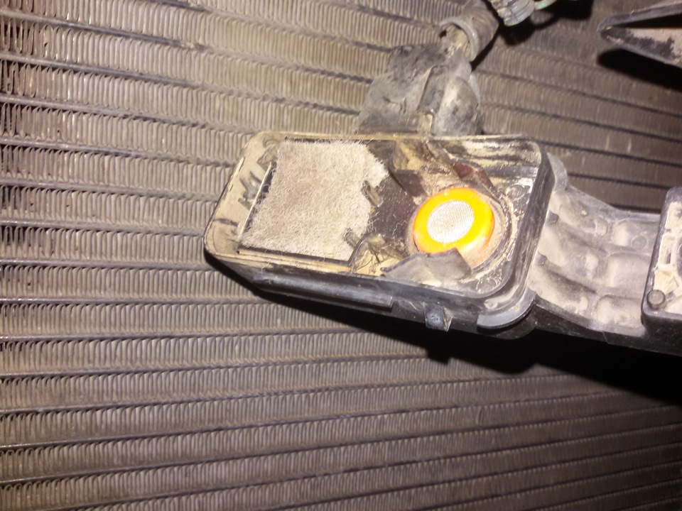

Датчик дыма — устройство, автоматически переключающее режим работы климата с внутренней циркуляции на забор воздуха снаружи и наоборот, в зависимости от чистоты воздуха перед автомобилем.

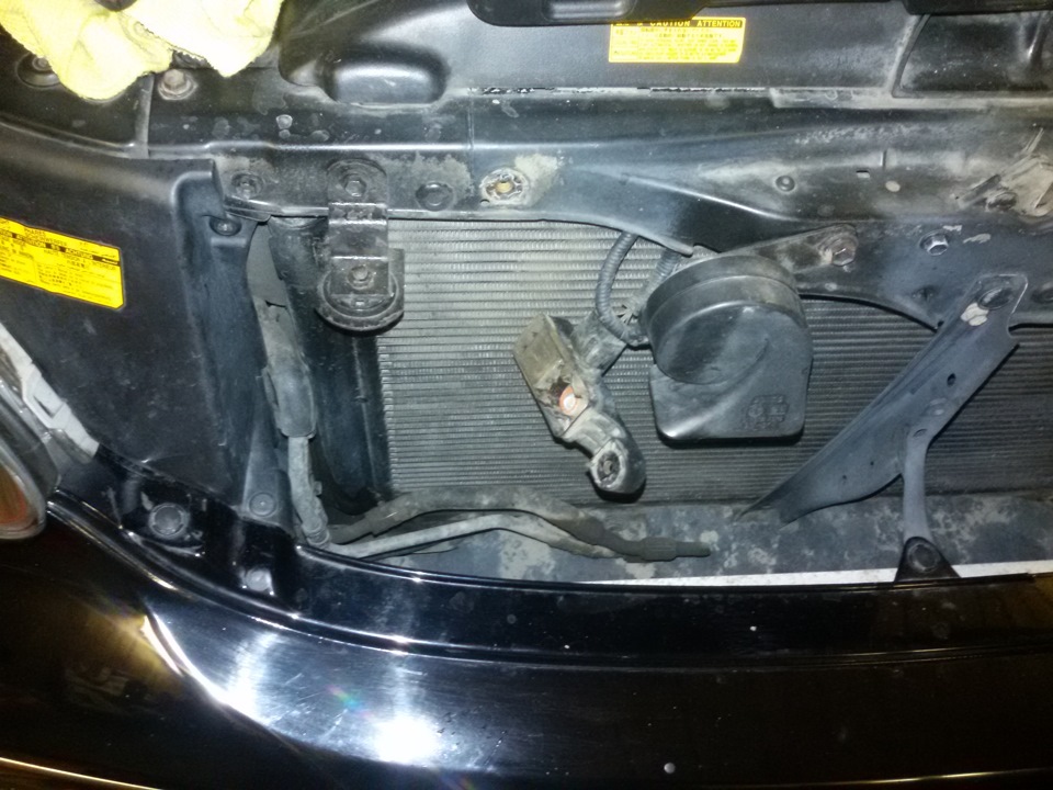

Никаких ошибок не вылезало, прочел на импортном форуме о необходимости периодической прочистки фильтра этого сенсора. Что и было сделано. Датчик крепится одним винтом, его корпус на защелках — все разбирается за полминуты.

А в каком режиме климата работает смог сенсор объясните? тоже его почистил но работает или нет не могу понять
не помню) auto наверное
Спс тоже почистил
Чем чистил?
Я воздухом продувал
Expensive-mAn
Чем чистил?
Отверткой и продувал.
И как результат?
Работает) Запаха камаза никогда не чувствовал) режимы переключаются.
Во блин, а меня камаз таки атакует) Надо почистить)
AutoPilgrim
тоесть реально помогло? я чтото не заметил разницы, хотя может надо чувствительность изменить
помогло, да. он совсем не работал.
блин мож не работает тупо мой
AutoPilgrim
вроде и настраивал
