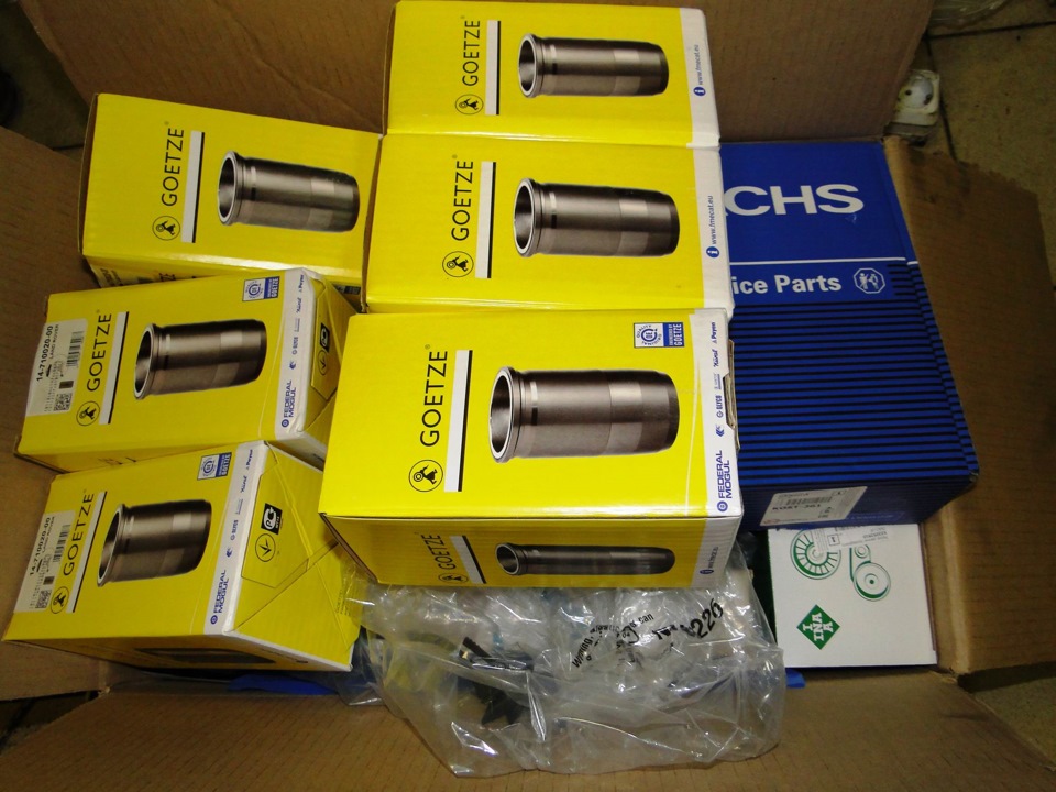

Двигатель отремонтирован. Запущен. Работает.
Жестковато вроде. Но это только первые минуты. После нескольких часов холостого хода звук сменился на очень мягкий. Впереди обкатка…
И несколько слов об использованных запчастях. Список приведу в конце записи, а пока фото наиболее критичных элементов:
Гильзы Goetze 1471002000:
Герметик для гильз Victor Reinz 703141420:
Поршневые кольца Goetze 852160000:
Шатунные вкладыши KIA 0K9YV11SE3 (почти самые толстые из стандарта, были поставлены по результатам промеров):
Прокладки ГБЦ LandRover LVB101630L:
Болты ГБЦ Payen HBS423:
Ремни всего Gates:
Водяная помпа с металлическим импеллером SKF VKPC 87410 (в оригинале шлак с пластиковым импеллером):
"Дизельная" пробка расширительного бачка 1.4 bar BMW 17 13 7 639 023 (для BMW она "дизельная", а для MG Rover стандартная):
Ну и список того, что было куплено и установлено в процессе капремонта. Что характерно — ни одной запчасти MG Rover))) От BMW — пожалуйста! От Land Rover Freelander I — пожалуйста! От KIA Carnival — пожалуйста! Хорошие заменители: Victor Reinz, INA — пожалуйста! Все подошло. Только со вкладышами аккуратнее — обязательно делайте промеры:

Хрен знает. У меня продуло как раз виктор райнц. Да еще и сальник один потеет его же производства. Сейчас нет надежных запчастей, к сожалению

А что стало причиной данных вложений?
Пробой прокладки ГБЦ и конструктивные особенности двигателя, а точнее его сборки на заводе. Гильзы ставились без герметика. А двигатель очень ажурный и гильзы в нем сидят неплотно. Поэтому при съеме ГБЦ необходимо сажать гильзы на герметик, т.к. антифриз между блоком и гильзой уже нашел себе дорогу в картер. А просто так гильзы не достанешь — только через вынимание поршней. Ну и пошло-поехало.
а старые гильзы нельзя было оставить ?
Можно было и гильзы и кольца. Но уже в прихватах были гильзы, и подзалегли кольца. Лучше новое.
