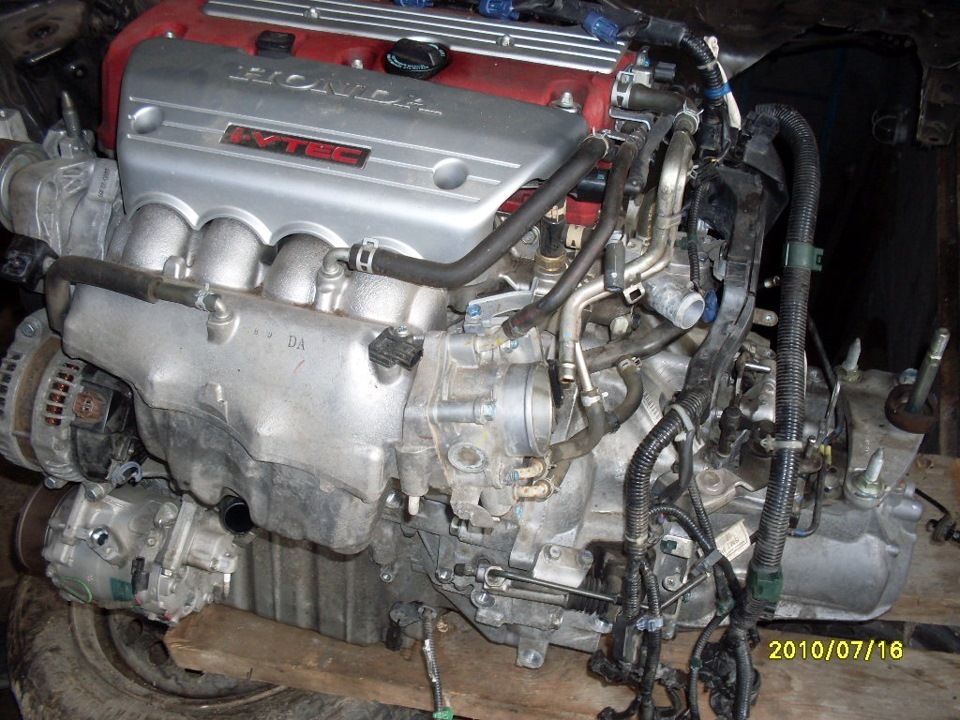

Дело осталось за "сердцем".
Да да да — я именно про SWAP!

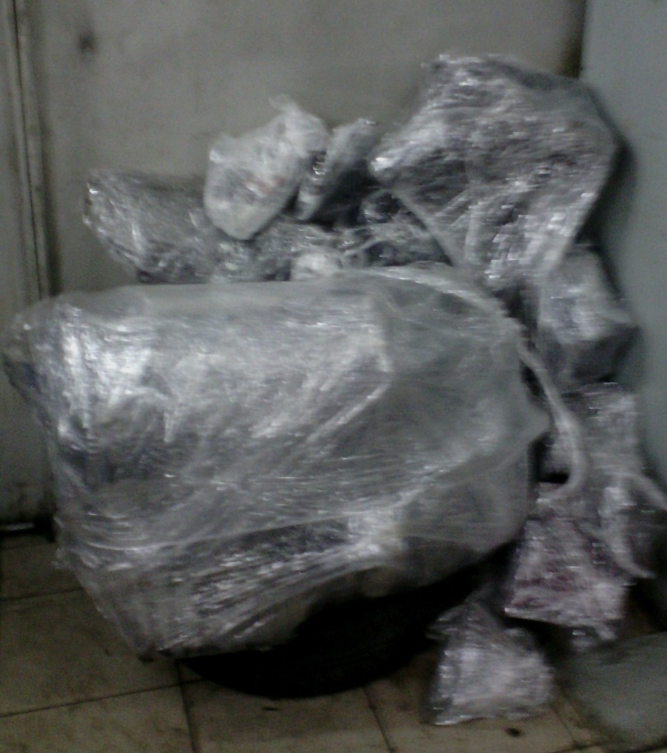

Без пакета это выглядит примерно так:
И так официально даю старт проекту установки К20Z4
Итого на это потрачено 100000 руб (данная стоимость условная)
Всего на Swap на данный момент потрачено 100000 руб
Скоро будут подробности.

сколько если не секрет стоит двигатель с навесным? и по креплению коробо оно такое же как на R18? то есть механика от r18 на k20 встанет?

Что ты имеешь введу под вставкой ?
с левой стороны наваривается под подушку двигателя. Или колхозить будешь свое крепление? Я просто знаю, что ребята уже делали свап на 5D гибрид к20/24. Там паренек из Жуковского
А ты не путаешь с правой стороной ?
ну это с какой посмотреть;) Если заглядывать в двигатель, то справа;) ну ты меня думаю понял;)
Всегда сторона определяется по ходу движения.
С права я знаю про отличия, а вот слева пока все что я сравнивал было идентично. Ну не считая пары отверстий .
Справа как раз и не хватает этой чашки, которую высверливают с битого тапка.
Если ты про точку крепления правой верхний опоры ( косточки) которая соединяет гидроопору и правую чашку то этот кронштейн у меня есть от тапка

К кузову она прикрутися через тапковские опоры и надо будет доделывать еще одно отверстия для крепления опоры КПП, Но к мотору r18a она конечно не прикрутится .
