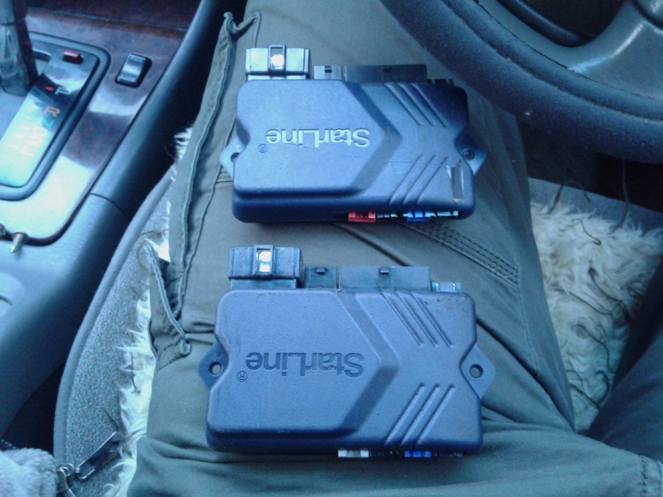

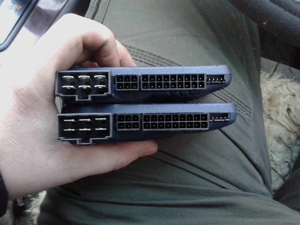

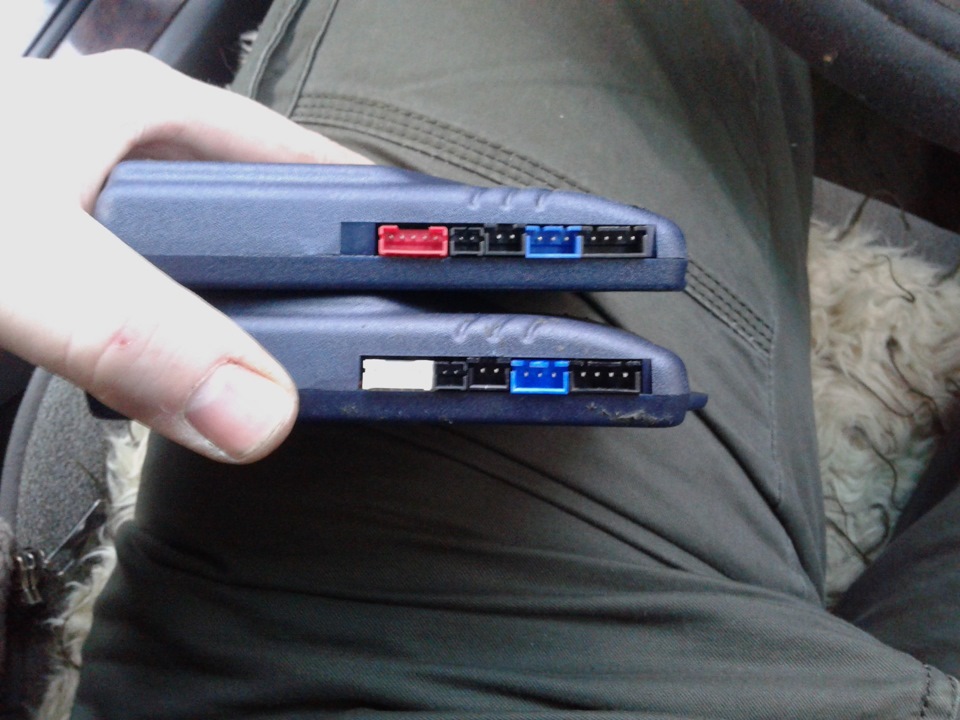

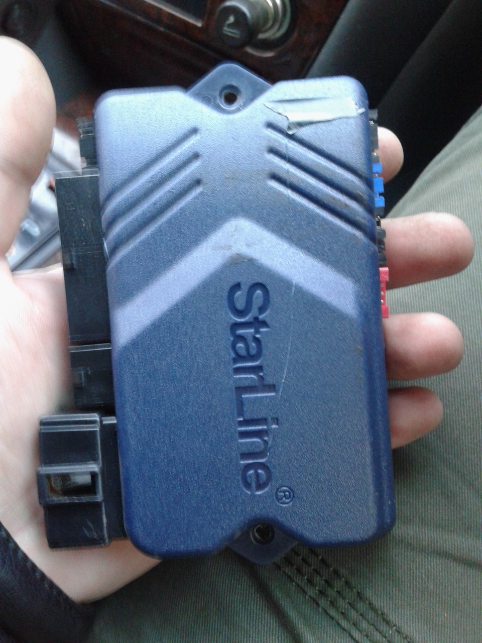

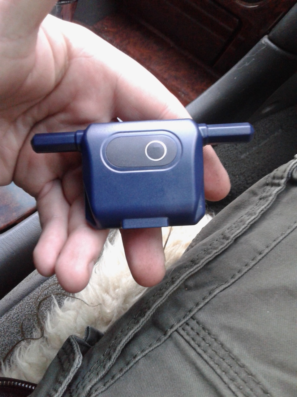

Всем привет! Неделю назад у меня начала глючить сигналка Starline b9 которая снята с производства еще 6 лет назад. Выражалось это в следующем… Перестала периодически реагировать на пульт. Сначала через раз, позже через 50 нажатий на кнопку, а вчера на даче не мог открыть машину час. Сегодня снял со своей бывшей висты сигналку, там стояла Starline a91 Dialog. Поменял местами блоки (по фишкам они абсолютно одинаковые), пульт не реагировал, поменял антенну которая на лобовом и о чудо! Все заработало. Делал все на работе… Но! Вышел вечером с работы и попытался завести машину! Она мне на это показала фигу и не завелась(сразу то я не проверил)…сам дурак, знаю. На улице темно, нащупал сервисную кнопку, нашел мануал к сиге и скинул ее к заводским настройкам! Поворот ключа… и … завелась! Все норм! Так что кто вздумает поменять Starline B9 на Starline a91 Dialog то смело вперед, только вместе с антенной и пультами, проводка вся штатная остается. Как скидывать к заводским настройкам старлайн (подходит почти к любым): Там две таблицы функций, 1 отвечает за двигатель и блокировки а 2 за настройку дополнительных функций. Для сброса первой нажмите на сервисную кнопку при выключенном зажигании 9 раз и 10 для сброса второй, включите зажигание, услышите столько гудков сирены, сколько было нажатий, затем нажмите на сервисную кнопку еще 1 раз, сирена издаст еще 1 пик и после этого нужно нажать 1 раз кнопку 1 брелка (кнопку закрытия) и в на этом все. Запись и перезапись брелоков в память сигналки. Нажмите сервисную кнопку 7 раз на выключенном зажигании, включите зажигание, будут 7 пиков сигналки, далее зажимаем одновременно на пульте кнопки 1 и 2 (открытие и закрытие) либо на некоторых моделях кнопки 2 и *, и держим пока не услышим сигнал сирены. Все. !Внимание, если записываете новый брелок то нужно перезаписывать старые тоже. Может кому то будет полезно! Всем добра!
