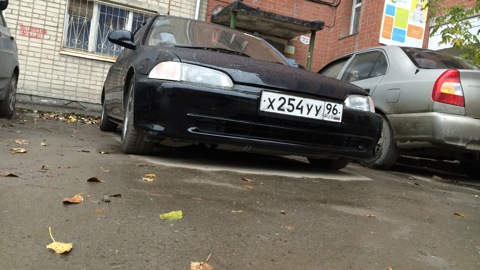

И так дорогой читатель)В с связи с тем что я уже практически 1 год рассекаю на данном сетапе (B мотор+D коробка), то думаю справидливо можно будет подвести итоги!Начнем с хорошего))
1. Мотор ездит!И ездит на все свои заявленые 147 лосей, масло не кушает!
2. Коробки не рыгают!За год эксплуатации я поменял лишь 1 коробку, и ту только по причине того что у неё оторвало ухо, а не потому что у нее что развалилось внутри!
3.Привода держат!Привода держат, с начало правда пришлось пое**тся с прикручиванием промвала(менял пару раз), но зато сейчас все з*****!
4.Цена! По мойму это самое главное в нем!весь свап полностью мне обощелся в 40000 Рублей!
Теперь минусы:
1. Вибрация. Есть вибрация, не сильная, но есть!От чего именно понять не могу, толи от того что B мотор тяжелее и его не могут нормально гасить Д подушки, толи от того что обороты занижены!Незнаю, но хочу разобраться!
2.Тяжело обслуживать. все что касается левой стороны изза смешения мотора оказывается в зоне плохого доступа!
3.Не оформить!
Я считаю что данный сетап имеет место быть, так как лично я уже проехал на нем 27000 км!Он дешовый, простой, достаточно надежный, и за такие деньги дает максимум отдачи!Мотор бодрый, неприхатливый, не требует к себе лишнего внимания!
