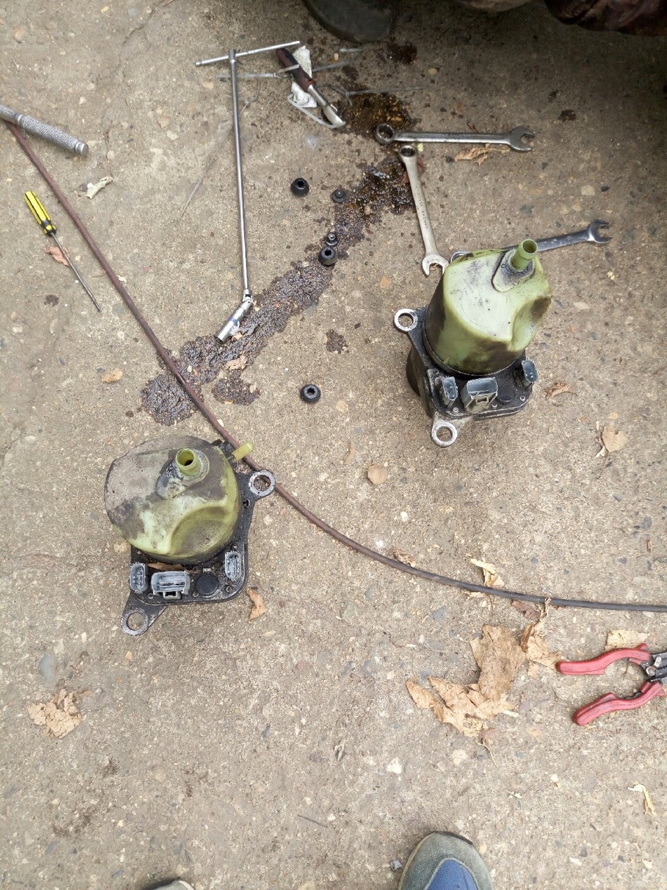

Начну наверно сначала.
В момент приобретения авто, мне достался в наследство порванный передний, правый подкрылок.
Всем обладателям фокуса известно что именно с правой стороны у нас располагается злополучный ЭГУР.
Я не придал значения порванному подкрылку и продолжал ездить.
В итоге начались дожди и наступила осень.
Вода с колес обильно и регулярно поливала ЭГУР, как итог он просто умер.
Я пытался его спасти, пробовал сушить, пользовался средствами по удалению влаги, все четно.
В итоге был приобретен Б/У Эгур, масло для него оригинал, подкрылок и передняя юбка.
Сам процесс достаточно обыкновенен и был произведен мной в гараже.
Запчасти на фото: 1201003

можно елмконфигом просто вин свой в него вписать и все будет работать, если не прописывать то вроде не переключаются режимы спорт, комфорт…
Вот это больше похоже на правду.
Но я этому особого внимания не придал, я после того как прочитал комментарий пошел тестировать…и точно в любом режиме усилие руля остается прежнем.
Займусь в входные прошивкой.

После установки ЭГУРа всё же надо прописывать что-то?
Официалы говорят что надо, но я ни чего не прошивал.
Так и катаю)))
Ох уж эти официалы))
