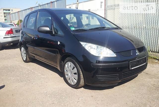

В общем к чему этот пост, да к тому что есть такая болячка у кольтов. Простите дорогие читатели не знаю как точно называется деталь, для меня это болтик ( держатель), который постоянно раскручивается и стекло в двери начинает капризничать(трястись). С мужем решили проблему как и многие кольтоводы нашего города посадили его на клей после чего таких проблем не возникало. Но если вы во время не устраните эту болячку, может случится следующее: первое это то что все же стекло в двери будет трястись, второе окно невозможно будет поднять и опустить и третье, когда вы забудете про поломку у вас на ходу может открыться дверь и пока вы в ручную не поднимете стекло, дверь так и не закроется. В общем следите за своей малышкой и может этот пост пригодится и вам)))

Это про что?! когда окно приоткрыто и стекло слегка дребезжит?!
А что где подкручивать?
Снимаете обшивку двери, стекло опускаете на половину увидите железную Планку которая прикручена болтами справа и слева к кронштейну стекла, вот они вечно раскручиваются их надо подтянуть. Мы в своё время не сделали и этот пластиковый кронштейн поломало.
Оу, ясно! Т.е. надо держатель стекла подтянуть к подьемному механизму!

Да при дребезжании стекла )
