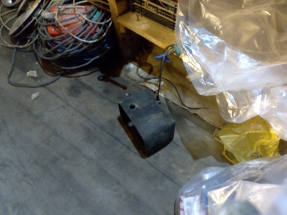

Установил старый начищенный аккумулятор на место, не забыв про штатный кожух.
Подсоединил к нему новенькие уже подсоединённые к проводам клеммы и пошёл пробовать завести двигатель.
После запуска я словил красною лампочку заряда батареи и как потом оказалось ошибку P0517. Причиной этому оказалось то, что я забыл подключить разъём датчика температуры аккумулятора ) Не глуша мотор я подсоединил датчик температуры, и лампа заряда сразу же погасла.

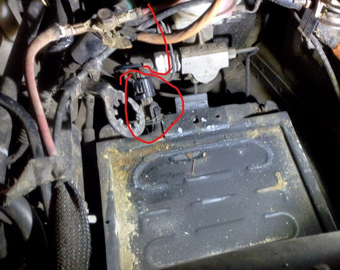

На фото не видно с какого места с жгута провода идут к датчику, я вообще не могу найти куда подключался датчик
Тоже ошибка по датчику а концов найти не могу где он стоять доложен и проводов нет
Не могу найти, если можно фото желательно бы Додж неон 2 2004год
так вот же прям здесь фото есть
Можешь подсказать с какого места идёт разъем на датчик температуры акб
акб новый но на гарантию не ставят и за скачков напряжения на холодную завожу 14,2 прогревается падает 13,5
так всё правильно — датчик температуры батареи рулит напряжением заряда

Подскажи пожалуйста что за датчик температуры акб и где он находится ?, всю голову уже сломал, висит ошибка р0517 и горит лампа акб
вот на этой фото видно штатный чехол аккума с отверстием.
Вот в отверстие как раз и вставляется штатный датчик температуры батареи, который нужно не забыть подключить.
Это если речь о неоне…
Оппппппа ((((( а у меня и нет его вовсе этого короба, додж неон 2 2003 г/в
ну кто его потерял или забыл надеть )
без него генератор неправильное напряжение зарядки на аккум даёт )

Так я даже не могу концов найти от этого датчика
ну аккум если снять я думаю будет проще)
Снимал, ни проводов ни фишек каких либо, ни чего нет ((((
странно.
может мозги другие стоят
Разъём нашёл))))) а датчика нет ((((((, вот теперь морщу мозг чего туда заколзозить
