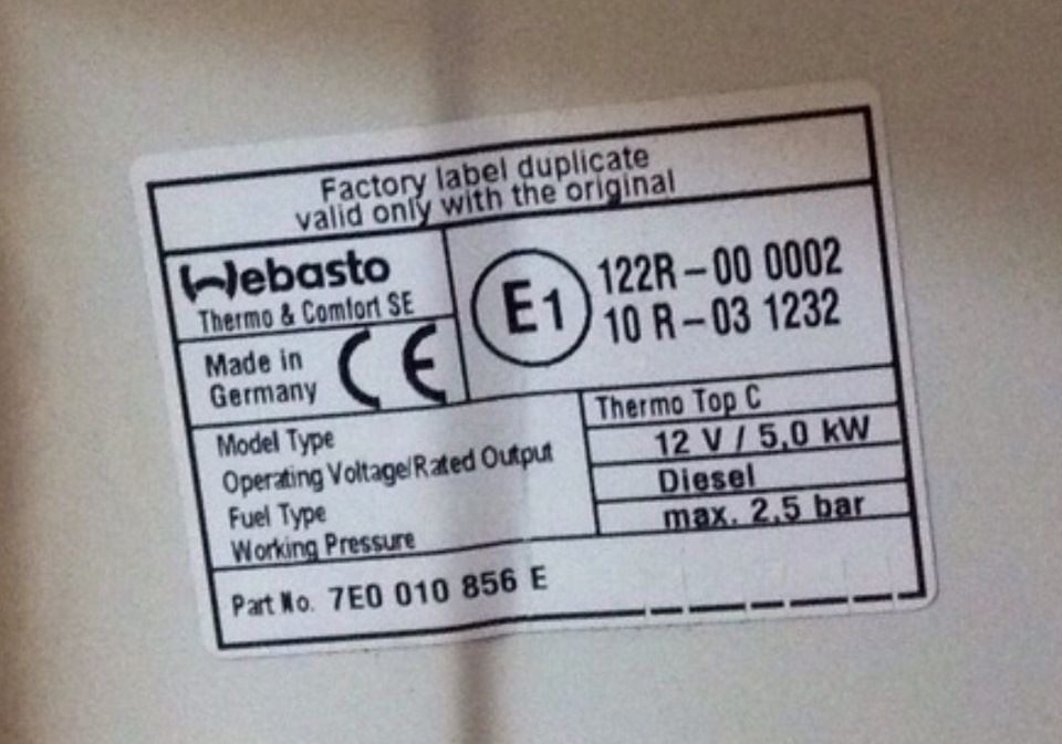

это все конечно круто, но как мне определить что у меня стоит С или Z?
прикол в том, что с одной стороны написано на табличке С а на другой Z, вот что хочешь то и думай
Это С
ULoginov
Где то на дверной арке водителя есть такая наклейка как правило
