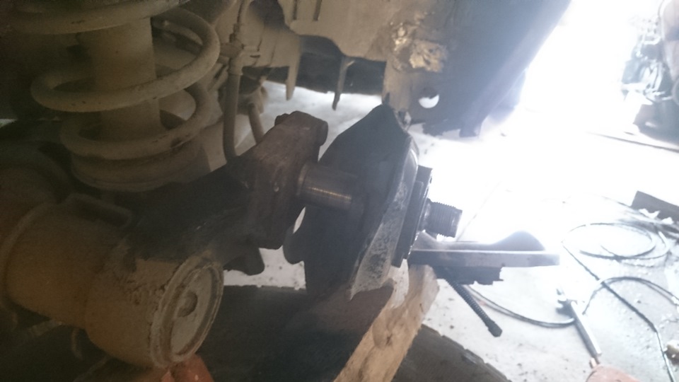

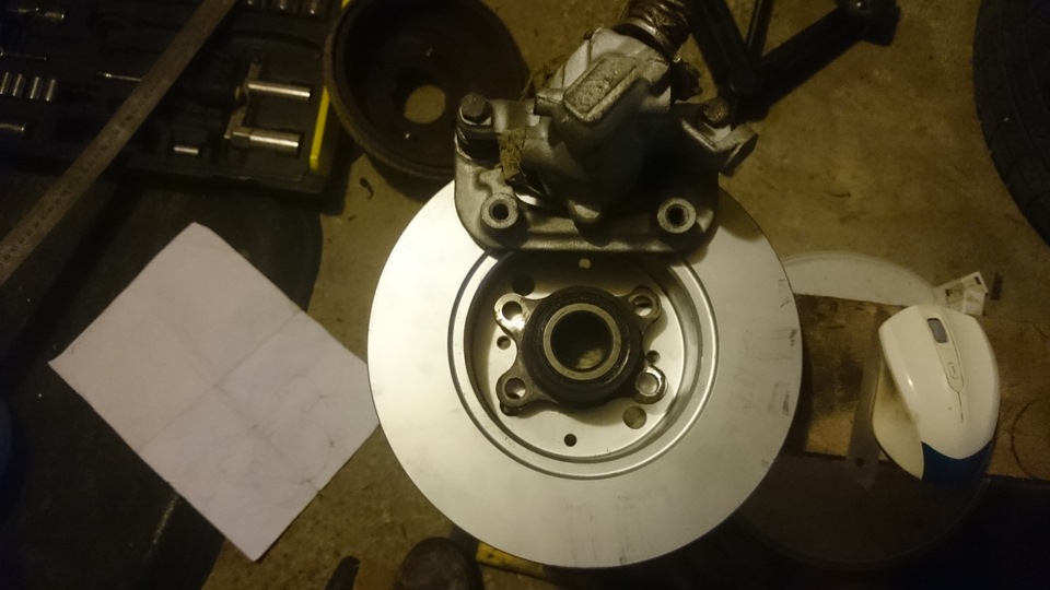

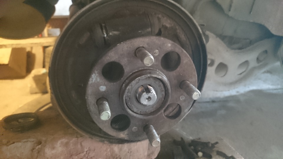

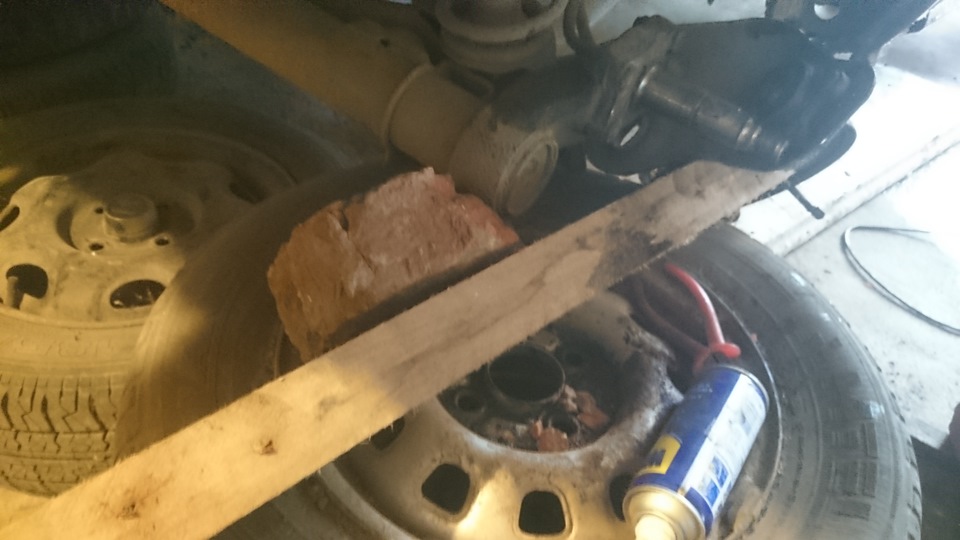

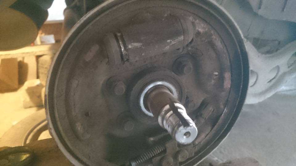

Рычаг с падушки снимал болт не мог вытащить пришлось ёб…ть молотком бак уменьшить на 20 грам бенза чтоб болт вытащить и вставить потом не снимая бака))))
У меня балка с тарсионом вроде в нутри . Ступица с двух частей там видно. Сама ступица с посадочьной шпонкой вроде. А рычаг со второй частью с креплением

Так чем дело закончилось?) какие тормоза сзади стоят?
Закончилось тем что поменял суппорта и диски на двиготель)

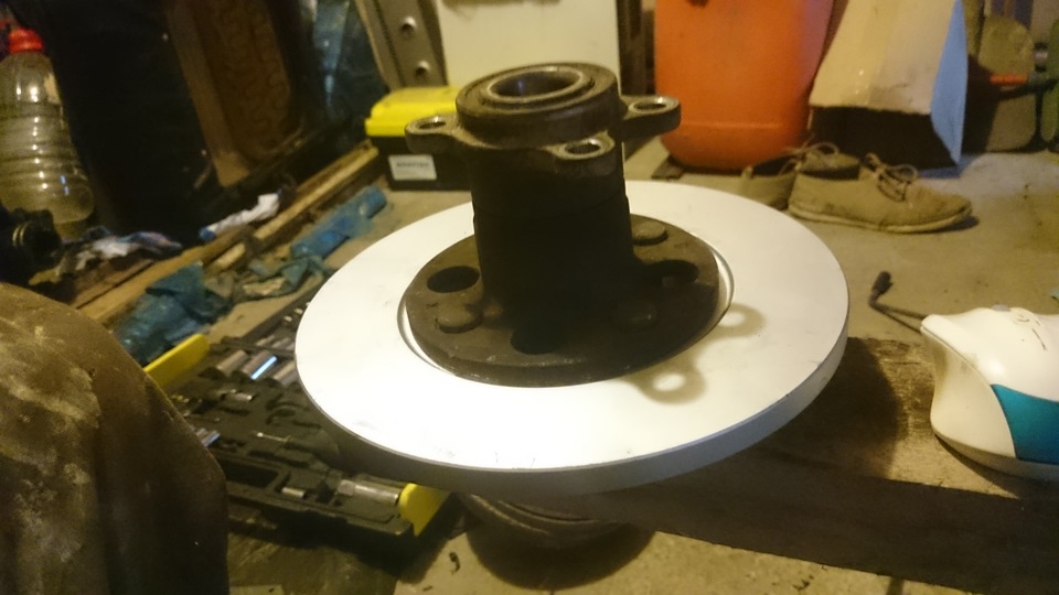

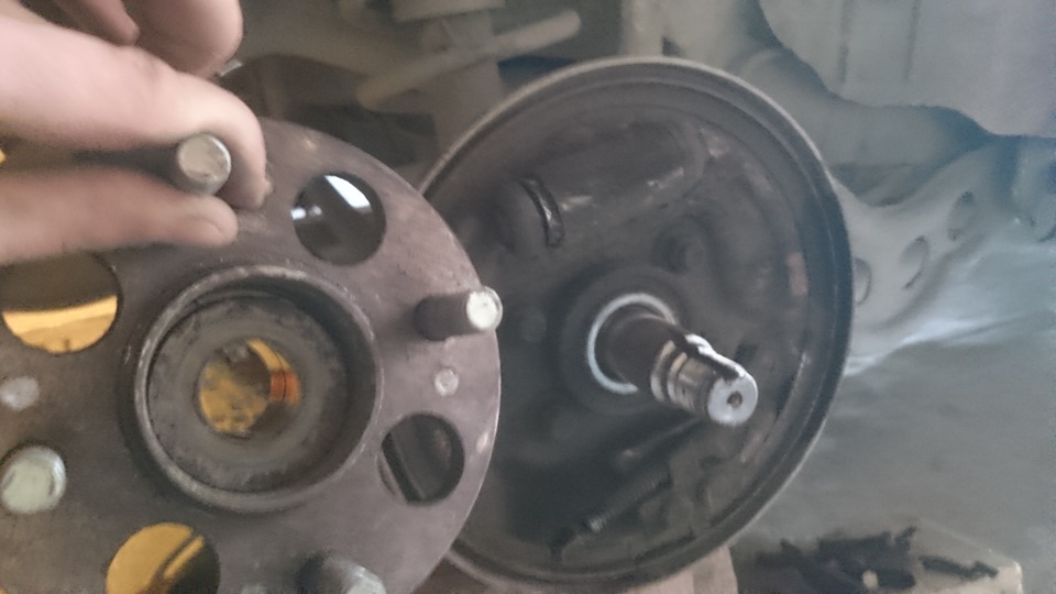

а чем ступицу снимал?
Всмысле чем?
tosha3692
Ступица слетела просто а вот вторая часть с рычагом молотком помогал сняться
tosha3692

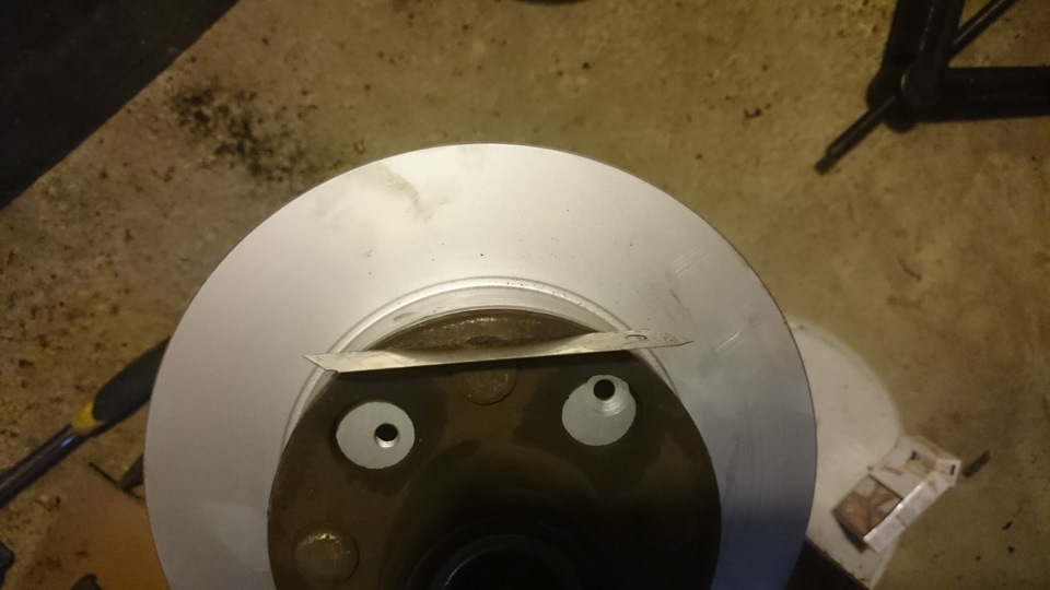

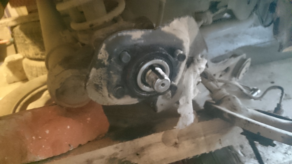

ну ступица ж напресовывается. как ее безбоелезнено снять с посадочного места?
tosha3692
На последнем фото сверху ступица просто стоит на другой части они раздельны
tosha3692

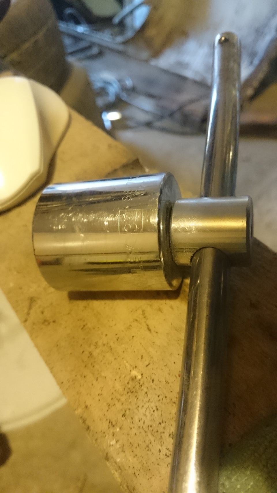

У меня снялась без проблем напресовывается подшибник а эта ступица прикручивается как шруз гайкой на 32
tosha3692
Задняя ступица-подшипник в этих и следующих сивиках имеет скользящую посадку, т.е. — без посадочного натяга.
