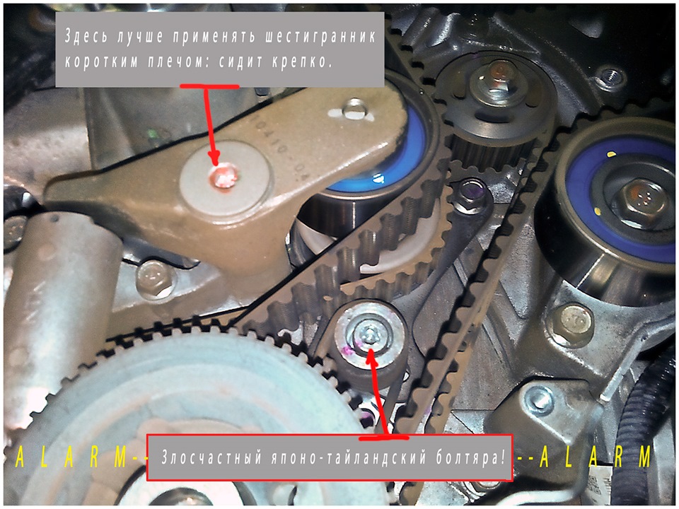

Пока мой Тайпошик стоял на излечении из-за небольшого наезда — www.drive2.ru/l/7992236/ — решил вновь посмотреть на натяжку ремня балансира.
Поглядел.
Охренел… совсем он болтался хотя и был в нормальном состоянии.
— Недолго — подумал я, — надо подтягивать.
— Попробуй — подумал болт и затаился.
У меня была первая попытка подтяга, которая окончилась неудачей — www.drive2.ru/l/7312034/
Видимо, болт был окрылен этим и на этот раз тоже не собирался сдаваться.

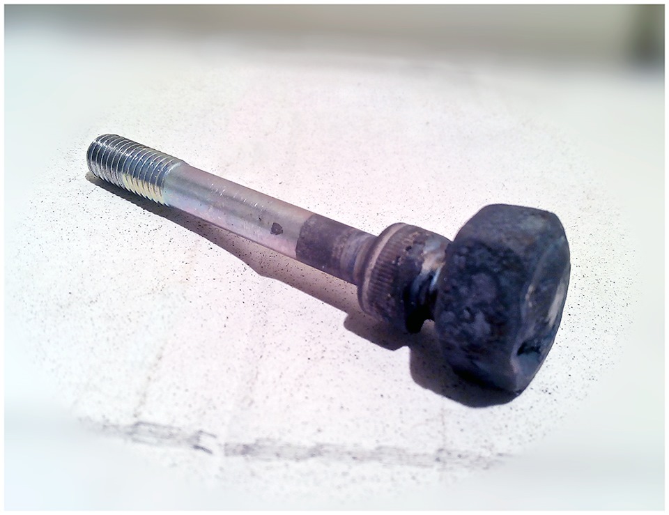

Чтобы хорошо работать с болтом, снял все (как будто для замены ГРМ). Вот он — болтяра. Специально для откручивания прикупил шестигранник с головкой.
Попробовал… не получилось.
Болт ликовал…
Грани еще больше сгладились.
Попробовал звездочкой… Ничего.
Грани болта округлились окончательно.
Болт сиял…
Взял советский трехгранный напильник, подзаточил его и забил в триклятый болт.
Болт поморщился…
И открутил бы я подлеца — хорошо напильник вошел во внутренности, но … сломался напильник, лопнул.
Хорошо, что остался торчать кусочек, выбил по-тихоньку.
Болт заржал гомерическим хохотом.
— Ладно — подумал я, — у меня еще есть "звонок другу".
Итак, последним решающим, практически смертельным, ударом по японо-сволочному болту призван был послужить аргонный сварочный аппарат моего друга.
Напаял он на сучий болт гайку (а болтяра то притих при этом) и … отвернул гада!
Болт стух!
А я возликовал!

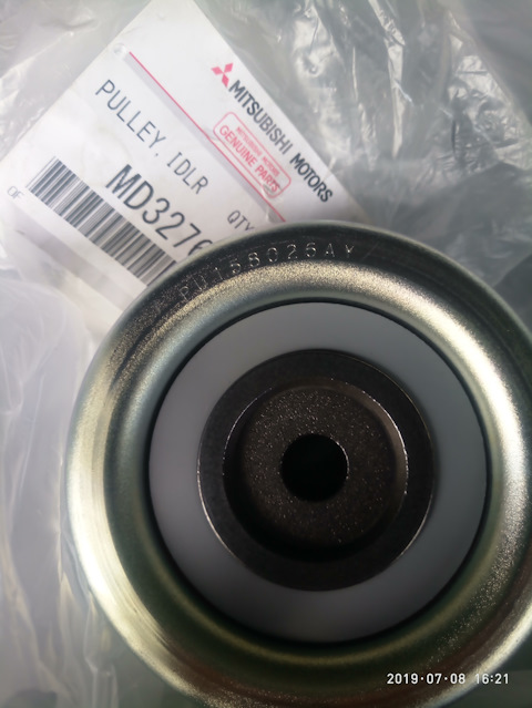

Снял я ремень балансиров, повертел его, посмотрел. Хороший еще ремень.
Но решил все менять. И заменил оба ремня, ролики, натяжители.
Использовал комплект Gates.
К этому производителю имею полное доверие, ибо пользовался его продуктами не раз на протяжении многих лет.
Вот так закончила как бы подтяжка ремня балансира.

Походу тоже придется сварку искать …
Радует только, что невозможность открутить боль не связана с моей криворукостью )
Затянули японо-тайцы его крепко.
Вчера сняв все навесное не смог отдать этот болт. Никакие удлинители, головки с шестигранниками на 6 не помогли. Шестигранник фирменный джонсвей от усилия готов был скрутится, но грани сорвались раньше. Не знаю чем руководствовались инженеры поместив болт со столь малым шестигранником, затянув его охеренным усилием, поэтому дилеры и не хотят связываться с процедурой подтяжки ремня. Оставил все до смены грм. Расходники все куплены заранее. При осмотре ремень балансиров в хорошем состоянии, хоть и прославлен. Пробег 40000. Если не затруднит напишите номер этого злосчастного болта. Всем добра!
