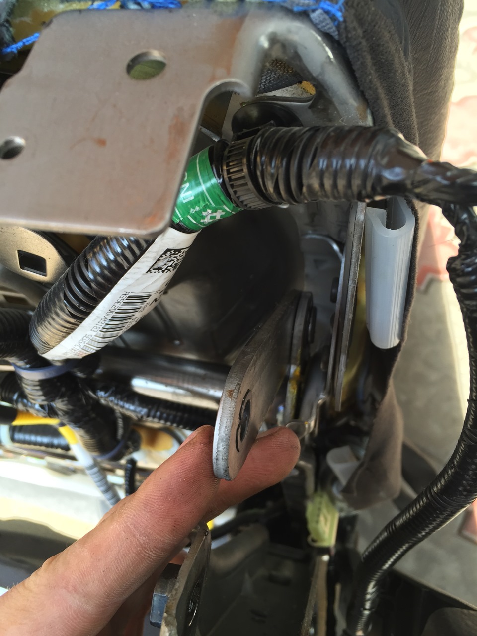

Долгое время меня беспокоил небольшой люфт в водительском сидении и тут воскресным солнечным днём решил я скинуть сидение и посмотреть на данную проблему немного поближе. Сидение снялось без проблем люфт был обнаружен практически сразу всё дело в передних тягах микролифта разкрутит убедился что координально сделать ни чего нельзя подложил тоненьку шайбочку затянул всё обратно вроде стало поплотнее но со временем к этому прийдется ещё вернуться.
В общем посмотрев на всё это дело я вернул сидение на место всё прикрутил и в результате оказалось что стало гораздо лучше. Но просто подёргав сидение я не успокоился и решил прокатиться что бы убидиться окончательно в том что победил люфт в сидении который меня откровенно подбешивал особенно когда даёшь с места по энергичнее.

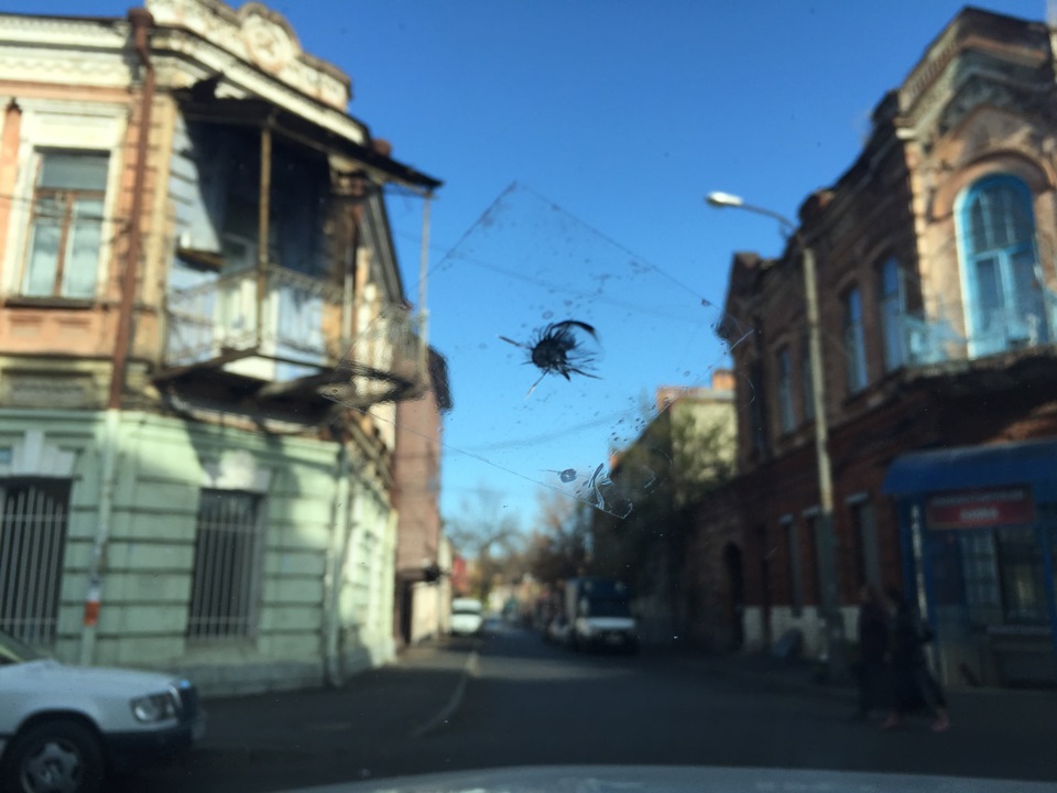

Трогаюсь я такой весь собой довольный со светофора люфта не наблюдаю предомной нырнул стареньки Nissan skyline IX (R33) 2.5 который наказал жутко ревущую десятку у меня за спиной еду я себе его разглядываю про себя думаю от том как мне жалко этот на самом деле легендарный автомобиль и тут из под колёса этого чуда прилетает мне камень … Возмущению не было предела единственное что оставалось с ним сделать это опустить так же как он это с делал с десяткой как он не старался а кони его уже давно пони да и подохло пол табуна (((( В общем выйграл я его как мог и злой как черт поехал тут же домой залепил стекло скотчем что бы туда дряни не попало ни какой.

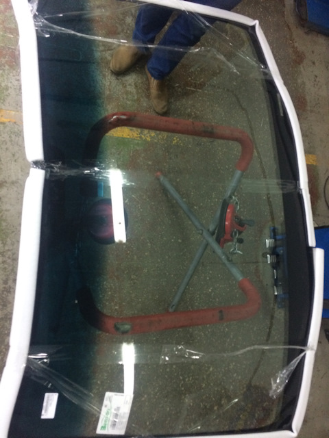

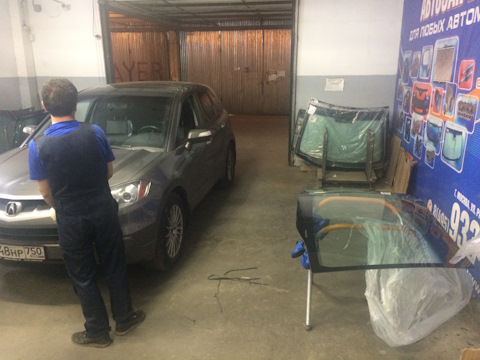

Весь вечер просидел изучая тему лобовых стёкол для RDX оригинал 46-49, а Китай от 4 до 6 и куча рознящихся отзывов. В общем всё это меня очень не радовало. Утром первым делом после того как отметился на работе помчался к ребятам которые занимаются ремонтом лобовых стёкол.
Засверлили дырочку при помощи специального приспособления заполнили всё "волшебным" клеем и минут через 15-20 меня отпустило потому что на стекле остался совсем небольшой след ввиде окружности 3-4 мм
Цена вопроса: 250 руб.
Очень порекомендовали не подвергать стекло резким перепадам температуры и в общемто всё. Дальше буду наблюдать но думаю что ни чего страшного уже не произойдёт. Это не первое вовремя клеенное стекло на моей памяти и думаю послужит оно мне ещё не меньше тех которые видел раньше. Но осадок остался неприятный… Не стоит тягаться в хвосте у всяких сараев мало ли чего от них может отвалиться.

Мне тоже сидение не нравится. Люфт при торможении. Можете подробнее описать что с сиденьем делать.
люфт в сидении может быть только в этом месте такие тяги как на фото всего 4 две в передней части и две в задней. Фото сделано после снятия сидения и после того как открутил крепёжные болты которыми прикручено сидение к нижним направляющим. Болт закручен через отверстие возле которого держу палец на фото. Основной люфт в моём случае на обратной стороне тяги которая на фото но проблема в том что там всё наглухо разклёпано. Единственное что я додумался сделать так это подложить тоненькую медную шайбочку под крепежный болт … По мне решение временное но в после того как всё собрал сидение перестало болтаться … Уже наверное две недели полет нормальный. У меня сидение люфтило по диагонали от переднего левого края к заднему правому по факту оказалось что хватило уплотнения передней левой тяги а задняя сидит плотно. Сложно объяснить подробнее тем более фоток не делал немного торопился ((( в общем сидение снимается без проблем 4 болта к кузову и оно у тебя в руках, пластик тоже снимается просто а там уже всё перед глазами.
Благодарю
