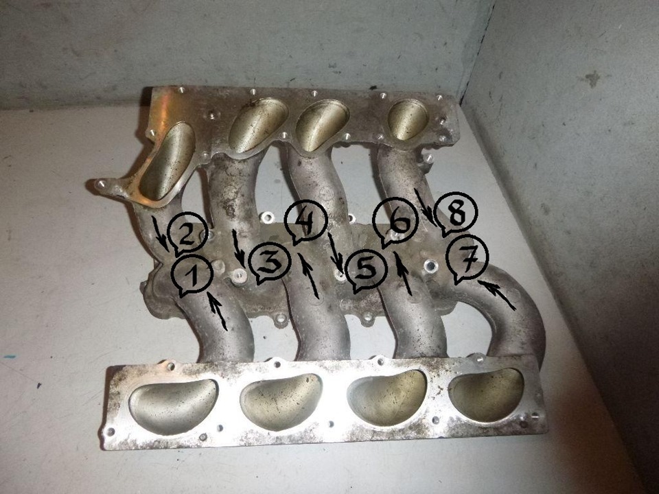

Дело в том, что об этом моторе, и в частности о коллекторе, очень мало доступной информации, и поэтому, основываясь на когда-то прочитанном о процессах газообмена, системах впуска и прочее, родилось у меня некоторое размышление о работе данного коллектора, которое и решил изложить. На достоверность не претендую, сам же во многом сомневаюсь, критиковать считаю меня особо не за что, а вот конструктивный диалог, который поможет что-нибудь прояснить увидеть хотелось бы…

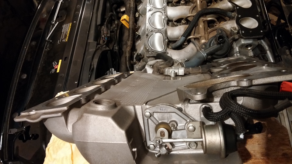

Ресивер (верхняя часть коллектора) разделен внутри на две смежных камеры продольной стенкой, начинающейся от впускного воздуховода на входе в ресивер, на котором размещен модуль ДЗ.
Из каждой камеры берут начало по 4 канала, по одному на каждый цилиндр. В стенке, разделяющей ресивер, смонтирована вращающаяся на валу заслонка, при её закрытии впускной коллектор делится на два воздушных тракта, каждый состоит из камеры и 4-х каналов к цилиндрам.
При частоте вращения коленвала до 3200 об/мин заслонка в ресивере закрыта. На низких оборотах расход воздуха небольшой, и поэтому удлинение воздушных трактов получением (наращиванием) каналов из камер ресивера с помощью закрытия заслонки, и одновременно уменьшение объёма ресивера разделением его на 2 отдельных камеры, позволяет увеличить скорость потока в воздушных трактах и улучшить наполнение цилиндров. Т.е. всасывающие цилиндры тянут поток по каналам не совсем из камер, а от дроссельной заслонки, разгоняя его по камерам ресивера ещё до каналов.
Кроме того закрытая заслонка позволяет реализовать «инерционный (резонансный) наддув». Поток воздуха, разгоняемый разрежением в цилиндре и собственной инерцией, упирается в закрывающиеся клапаны – создаётся зона инерционного подпора (повышенного давления) возле клапанов. Волна повышенного давления отражается от клапанов и устремляется назад по каналу и после выхода из него упирается в разделяющую ресивер стенку и закрытую заслонку, далее происходит обратное колебание волны. Длина канала рассчитана под определённые обороты коленвала (а точнее под характеристики волны, вызванные открытием-закрытием клапанов) так, что на одном из колебаний волны её зона повышенного давления, устремляющаяся к клапанам, синхронизируется с разрежением в канале из открывшихся клапанов – и волна ускоряется и входит в цилиндр под давлением 5…20 мБар.
Для того, чтобы предотвратить всасывание воздуха из одной камеры двумя последовательно работающими цилиндрами, нижняя часть впускного коллектора выполнена таким образом, что цилиндры 3, 4, 5, 6 запитываются каналами из камер на противоположных сторонах ресивера.
Дело в том, что при последовательном всасывании воздуха из одной камеры двумя цилиндрами, второй по очереди цилиндр будет тянуть воздух, имеющий значительные вихревые и турбулентные зоны, плюс несинхронные волновые колебания потока в самой камере и в каналах, из-за чего будет страдать качество наполнения. Порядок работы цилиндров 1-8-4-3-6-5-7-2.
При частоте вращения коленвала свыше 3200 об/мин, получив сигнал от ЭБУ, срабатывает электромагнитный клапан и соединяет накопительную вакуумную камеру с исполнительным клапаном. Мембрана (или поршень) внутри исполнительного клапана перемещается под воздействием вакуума и через шток с помощью рычага поворачивает заслонку, закрепленную на валу.
С ростом оборотов коленвала увеличивается газообмен и длинные воздушные тракты небольшого сечения не способны пропустить необходимый объём (массу) воздуха за определенное время. К тому же с увеличением частоты открытия-закрытия клапанов меняются характеристики волновых процессов и в коллекторе прежней формы происходит рассинхронизация колебаний воздушных потоков, в том числе эффект инерционного наддува исчезает.
Открытие заслонки меняет характеристики коллектора, разделение ресивера на камеры носит теперь почти условный характер, доступен его полный объем, длины воздушных трактов сокращены до размеров каналов, берущих воздух из общего объема ресивера. Всё просто в «режиме высоких оборотов» с открытой заслонкой, без заморочек с «инерционным наддувом». Казалось бы.
До сих пор все мои рассуждения о работе этого коллектора были простыми, вполне очевидными выводами, вытекающими из элементарного осмотра. А вариант, который хочу изложить дальше, без информации от производителя или расчётов может носить только предположительный характер.
Существует такой принцип работы коллекторов V-образных моторов, применяемый на высоких оборотах, с открытием заслонки в ресивере, который подразумевает синхронизацию волновых колебаний между двумя противоположными камерами ресивера, в которых цилиндры, работающие на разных тактах, создают соответствующие волновые колебания, улучшающие наполнение цилиндров, запитанных от противоположных камер. Проще говоря, когда один из цилиндров, запитанный, например от левой камеры ресивера, находится на такте впуска и начинает засасывать воздух из ресивера, то в этот момент из противоположной правой камеры приходит волна, отражённая от закрытых клапанов цилиндров, запитанных из неё, и синхронизируясь с волной впускаемого в цилиндр левой камеры потока («инерционный наддув») улучшает наполнение.
Такой принцип используется, например, в работе впускного коллектора с изменяемой геометрией VIAS мотора Nissan VQ35DE, V6, 3,5л.
Так что, каким образом коллектор Ямахи работает на высоких оборотах — с синхронизацией колебаний между противоположными камерами или без неё – вопрос для меня остался без ответа.

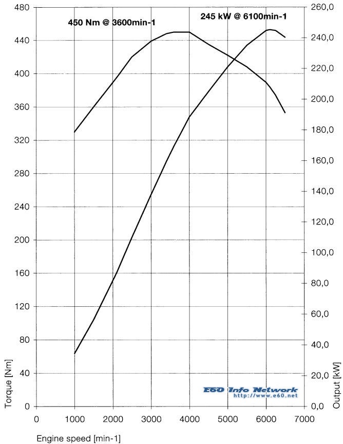

Характеристики N62B44 существенно выше:
момент на 2000 — 390 Нм, на 4000 — 450Нм, мощность на 6000 — 325 л.с.

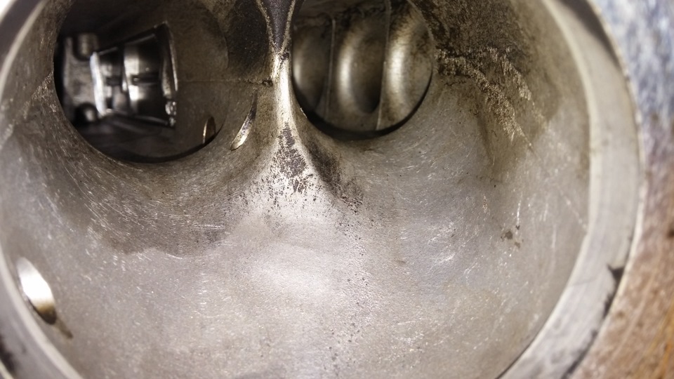

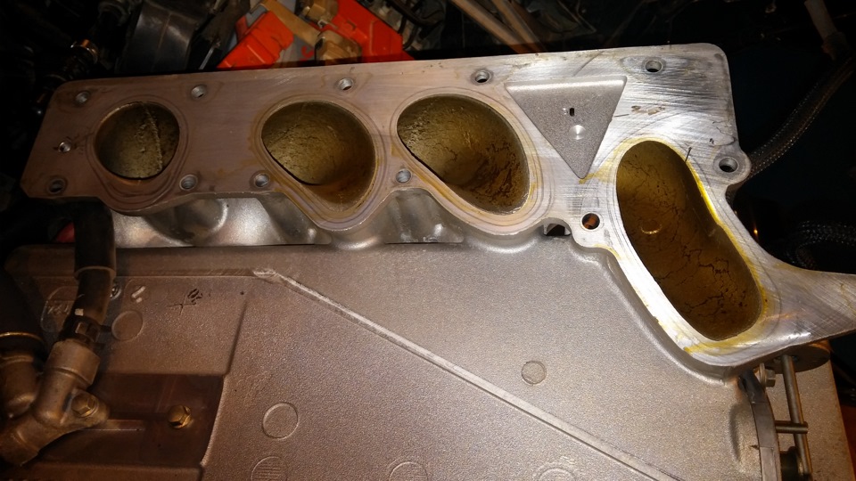

Не надо его полировать:-) поверхность должна быть "слегка" шероховатой, иначе будет срыв потока, образование завихрений, турбулентности.
На самом деле все просто описано, спасибо, обобщил в одной записи. Штатный впуск очень эластичный, и наверно самой оптимальной геометрии для городского автомобиля. А вот многодросселевый на ПОЛЕСТАРЕ, с увеличенными ранерами, и мне кажется с двумя форсами на цилиндр ---- Вот это уже очень сложная хрень, которая не даст одинаковый результат на всем диапазоне оборотов…
Спасибо. Насчет рациональности штатного впуска и городской эксплуатации полностью согласен. Насчет мотора для Australian V8 Supercars — это просто совсем другой мотор. От гражданского мотора там использовали только блок и головки, причем изменения у них очень серьёзные. Вольво только болтают о приемственности этих моторов.
Подробно и познавательно! ЗАЧЕТ! подскажите, а прокладки меняли? из-за чего полезли во впуск?

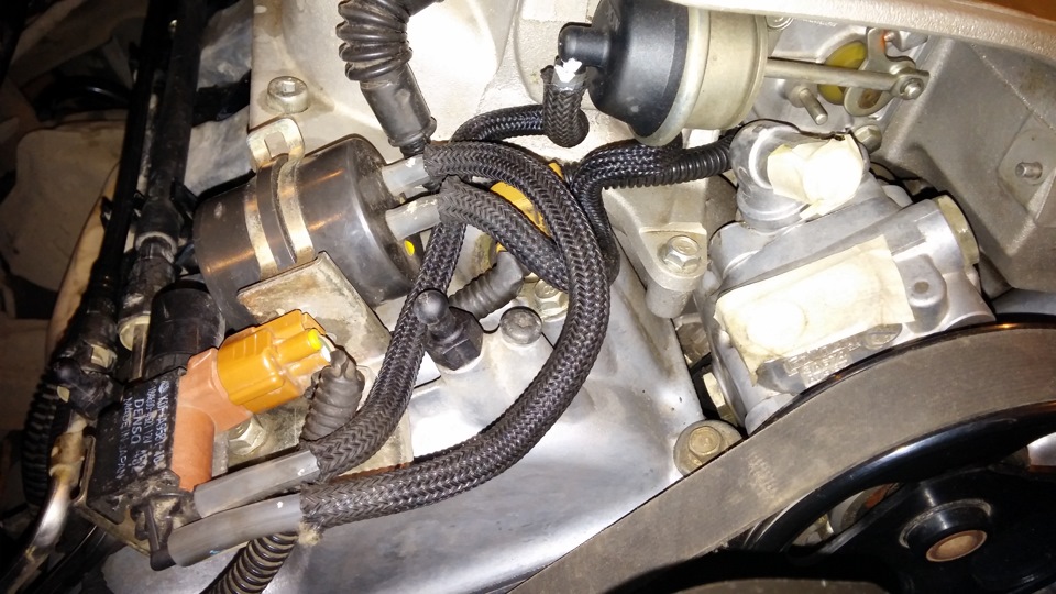

Нужно было снять датчик положения впускного распредвала с правой головки, не сняв коллектор не подлезешь. Прокладки менял где-то год назад, когда менял шланги и клапан вентиляции картера.
