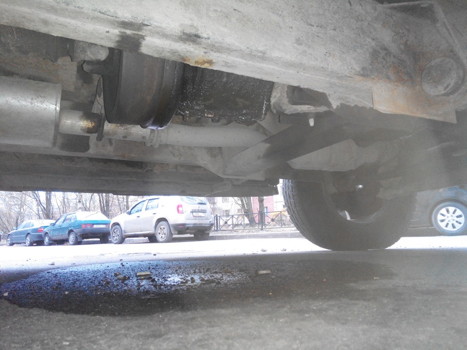

Ехал я как-то ехал и вдруг ни с того, ни с сего на КАДе в тоннеле на Кронштадт коробка вдруг ррраз и с четвёртой переключилась на вторую и всё, выше ни-ни. Ну думаю — Делааа! Остановился, постоял, замерил масло — имеется. Самому в голову ничего не приходило, спросил сообщников — говорят: — "Ехай уже если едет хоть как, она же железная и без мозгов (АКПП)."
Ну я и поехал, проехал на второй оставшиеся 40 км (выше не переключалась), и только уже на последних 500 метрах и вторая сказала "Давай до свиданья!", ошвартовался на первой.
С утра картина маслом:
Течёт, но течёт почему-то с раздатки и вроде как Декстрон. И в коробасе соответственно он по нулям.
Надо залезть посмотреть, что тама такое… и вот что тама высвечивается:
Крепление раздатки к АКПП оформило развод на две части…

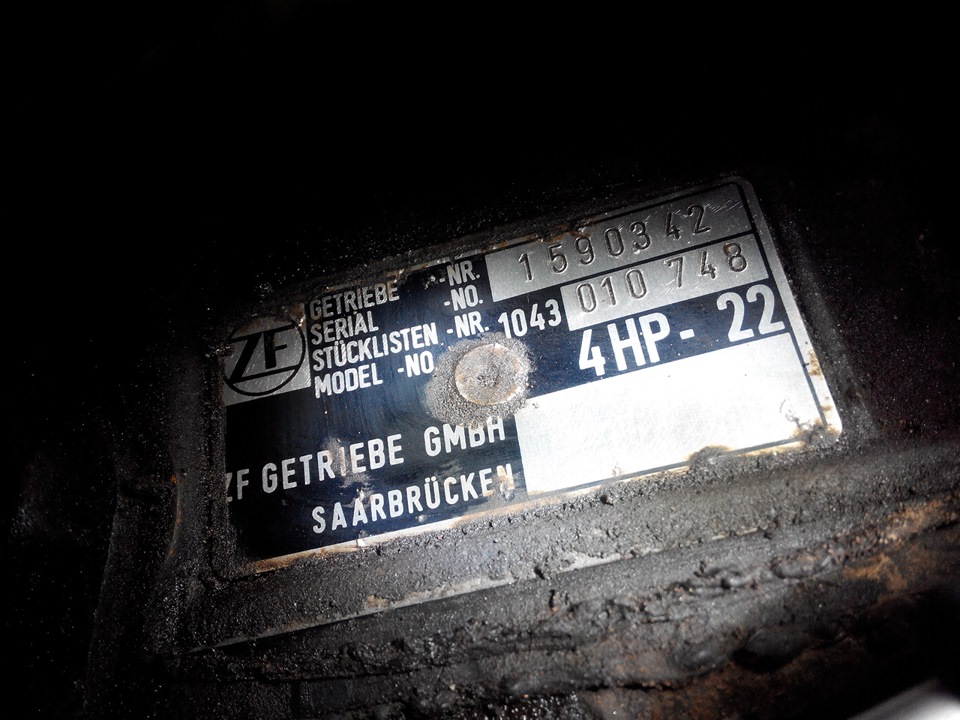

Ну окей, надо подготовиться, посмотреть может ещё какие сурпризы будут. Что же таки у нас стоит там, какие запчастички нужно будет покупать?
А стоит у нас, вполне ожидаемо:
ZF4 HP22
Первые циферки нам говорят о серийном номере — 1 590 342
Второй номер нам говорит о модели коробаса — 1043 010, и типе — три последних цифры — 748 (Box code) — расстояние от гидротрансформатора до чего-то там (ещё не разобрался до чего).

Вот кстати, где находится серийный номер АКПП ZF4HP22:

Полагаю ничего жуткого в этом деле нет. Заметь, до дома доехал ))) Это его особенность- он до хаты таки доползает))))). Эрку- по случаю воткнули или по бедности. Валы там действительно слабые. Давеча эрку- разбирал — валы из'едены, подшипники болтаются., воет, грохочет, но едет… Из родных кишочек — мало что оставить можно. Временно напылили валы, подшипники на фиксатор фланцев, но натяг промежутки регулировать сложно стало. Ищем подержанную "Q" . Её и будем перебирать до состояния новенькой. Раздатка у нас простая и довольно внушительная (крепкая) по сравнению с японцами. Думаю такой путь будет вернее. Возьми у меня в блоге документы на на "Q" и "T", там полезная инфа. У Ашкрофта все регулировки хорошо расписаны на видео. Одним словом агрегат этот вполне подходит для самостоятельного ремонта. Коробка тоже одна из лучших, её трудно убить…
Разбитый первичный вал потянул за собой сопряжение с коробкой, потекло масло из коробки, коробка, разумеется чувствительна к потере масла. Ехать в таком положении было совсем необязательно. Но раз уж доехал — сначала займись раздаткой а потом уж сальник выходного вала коробки. Ну а там уж видно будет. На самом деле — довольно рядовой случай. Подлечишься и по путешествует B-)
