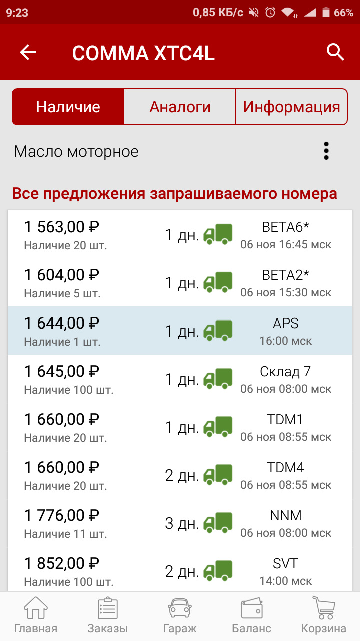

Нет, лью Comma. А в канистре Mazda Original плещется Total, об этом тоже знаю.
Чем Вы руководствуетесь выбирая это масло мне не понятно. И сколько же оно стоит?
СтОит как Лукойл. Руководдствуюсь фордовскими допусками для Duratec HE, коим мой MZR по факту и является. Но главное масло в России малоизвестное, на полках не стоит и везут только на заказ, поэтому врядли кто будет даже канистры для него делать в подмосковных гаражах чтоб разлить туда палёнку. Три года его лью, когда разбирал движок, всё блестит как с завода, хотя при покупке заглядывал под клапанную крышку, лак был
А в рублях это сколько?)
В районе полутора за 4 литра. Объёмы у них на любой вкус — 1, 2, 4 и 5 литров. Мне 4х как раз по центру min/max рри условии откачки старого из поддона. Так как после ремонта не жрёт вообще ни грамма мне норм. Раньше покупал 5л, так как литр доливать приходилось, а то и два

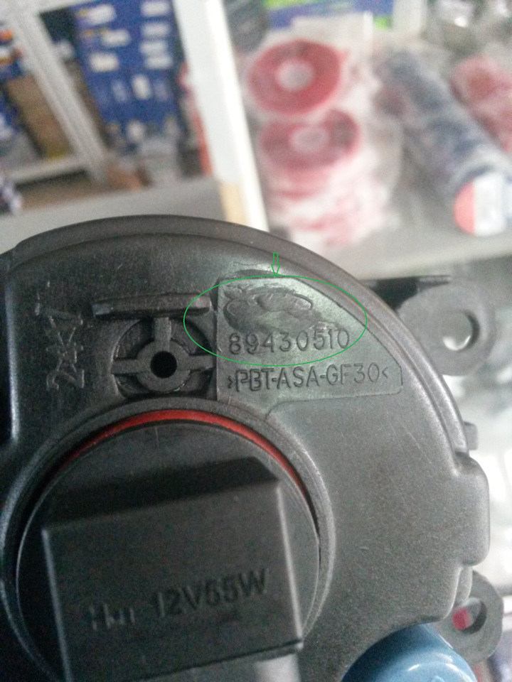

купил противотуманки на фокус 2 рестайил фирма BSG. Есть подозрение что затерт штам форд или фомоко

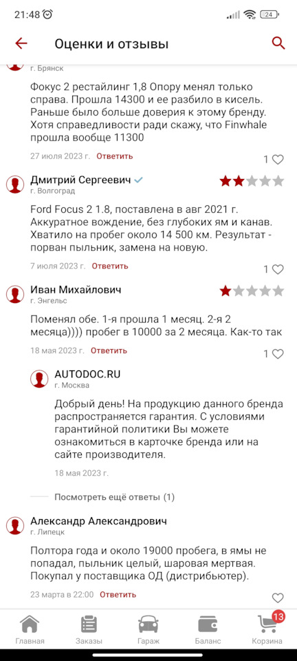

Опоры передних аммортизаторов LEMFOERDER 3400201
Поправь ошибку, с одной "м".
А во-вторых поставь также "звездочку", сейчас эти опоры "мейд ин чайна", т.е. уже не оригинал с затертым лейблом.
