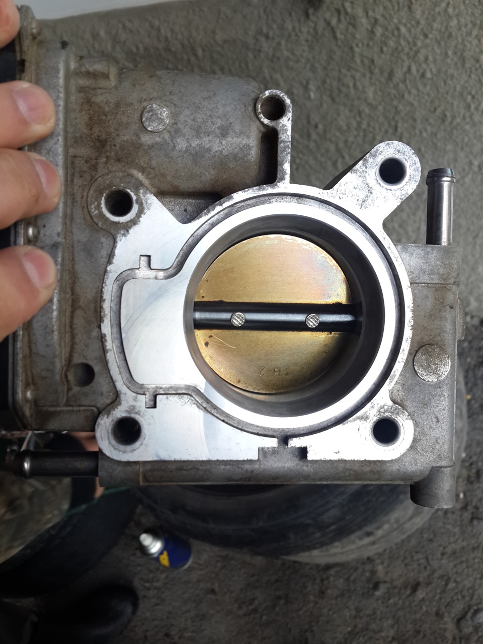

Всем здрасти))) начитавшись о дроссельной заслонки решил ее тоже почистить, расписывать не буду и так много информации как разбирается допустил лишь одну ошибку это не снял клему с аккумулятора .
у меня после чистки дросселя обороты плавали были какие-то проплемы, почетав нашел статью что нужно снимать клему(дроссель электронный калибровка збивается ) и никаких проблем не будет .скинув клему и поездив проблема ушла
да почему ошибка? мне без снятия клемы сделали и всё норм
Почему это ошибка?
